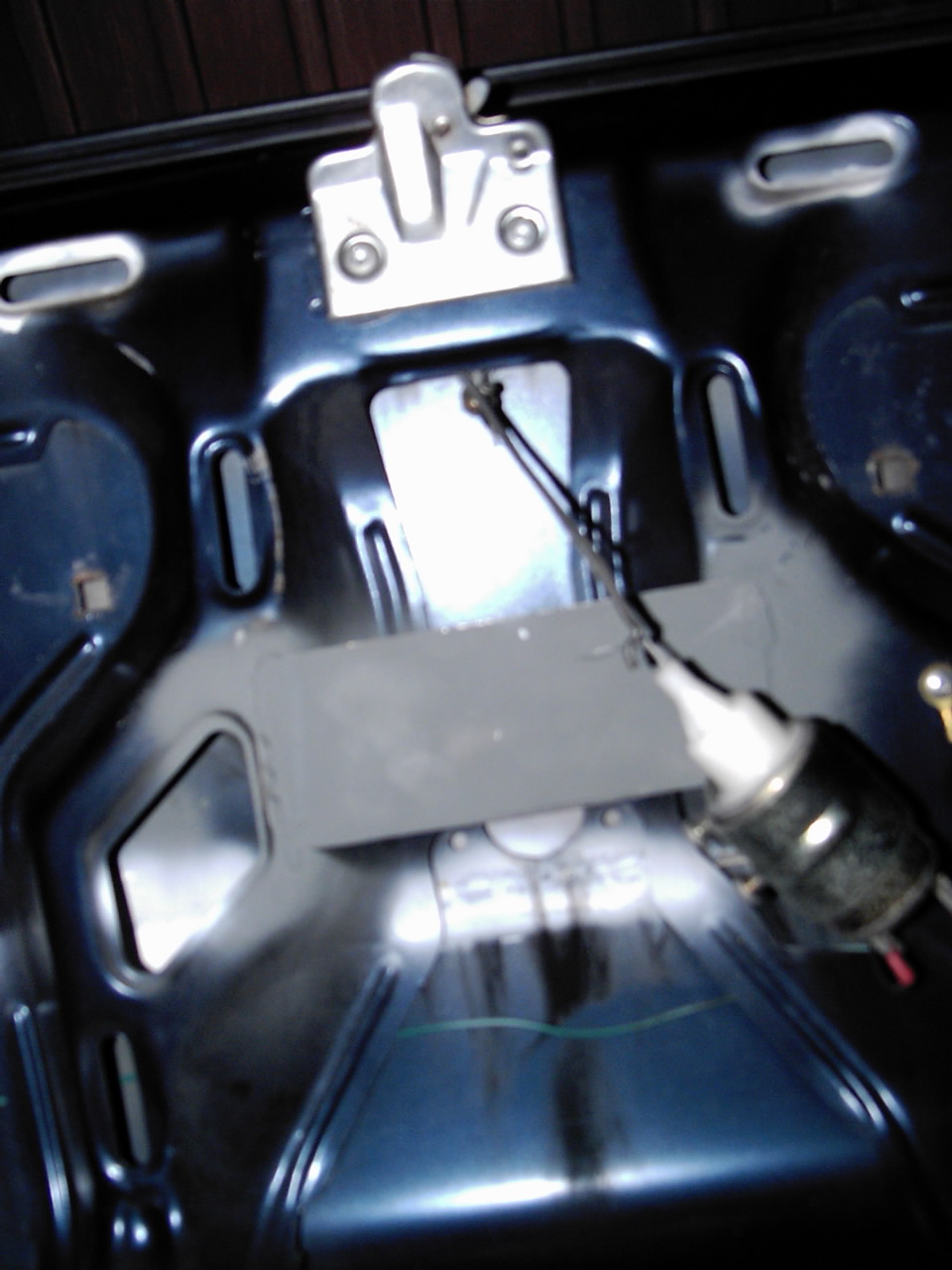

    Wo wir grad beim Thema sind:
    Vielleicht ne doofe frage, aber wie geht dann der Kofferraum ohne Schloss bitte noch auf?
    Tach
    da gibt es son Kofferraum kit!!! dann sollte er eigentlich aufspringen ich habe nämlich son ding aber irgend wie klappt dat net so richtig!!!
    Wie wärs z.B. mit nem Stellmotor, aber nicht unbedingt einen von der ZV, dagibts extra für solche Zwecke Spezailstellmotorn. Kann man dann irgendwo nen Schalter hinbauen, oder man lässt´s über nen Zusatzkanal der Fernbedienung laufen.
    Oder man bastelt was mit nem Seilzug, wie es z.B. bei vielen Japanern oder Ford mal war.
    ich hab bei mir nen zugmotor drin, hebel umlegen dann zieht er bzw. geht die klappe auf. dann muss ich den hebel allerdings wieder zurücklegen sonst zieht der die ganze zeit strom (und zwar sehr viel)

    Ja son dummen STELLMOTOR hab ich das war erst mal nen akt denn einzubauen!!!! und die löcher zu böhren und denn so zu plazieren das die abdeckung auch wieder rauf passt!
    wie nen seilzug geht doch nur beiner stufe!!!
    Kadett-o-mat erzähl mal jenau wie hast du das jemacht??? hast du verstärkte dämpfer drin??
    Ich hab auch innen CC schon nen Seilzug eingebaut und das klappt. Wenn du den Motor zwischen die Kennzeichenmulde und die Blechstrebe setzt, dürfte auch die Verkleidung wieder passen.
