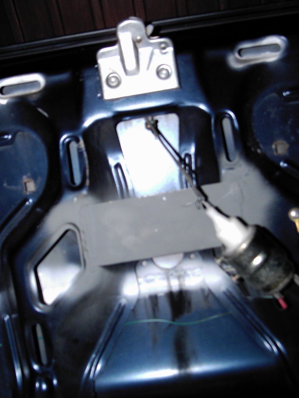

    nö, ich hab die seriendämpfer dirin. der zugmotor mach im prinzip das selbe wie das schloss wenn du drückst. ein seilzug hebt diese "sperre" hoch und du kannst die klappe aufmachen. bei mir sitzt der zugmotor dort wo bei anderen der stellmotor von der zv sitzt, nämlich so wie opelix78 es schon beschrieben hat.
    mfg
    alex

    also ich hab damals das Heckklappenschloss und den Magnetzugmotor aus dem Daewoo Nexia verbaut. Da braucht man nicht extra über die Gummitüllen für die wisch-wasch-Leitung das Kabel ziehen sondern man kann die Kontaktplättchen am Heckblech (da wo sonst der Strom für den Heckwischer fliesst) weiternutzen. Man muss nur halt die original Leitungen abtrennen und sich dann die neu gezogenen Kabel vom Schalter zum Stellmtor in der Heckklappe anschliessen.
    Die System funktioniert aber nur in verbindung mit dem Daewoo Heckklappenschloss. Grund: Das Schloss hat nur eine Schliesstufe im Gegensatz zum Opelschloss welches zwei Schließstufen besitzt.
    Beispiel: Opelschloss mit Daewoo Zugmotor. Knopf wird gedrückt-Motor zieht an und gibt die 1 Verriegelung im Schloss frei.Fahrer rennt hinter , will Heckklappe öffnen, geht nicht , weil Schließstufe 2 dies verhindert.
    Beim Daewoo Schloss geht die Heckklappe auf.

    jez weis ich wo ich noch setllmotor drin hatte nie komplett aufgegangen ist Stufe 2 war im weg! und über die kontakt plätzchen bin ich auch gegangen!
    Aber ich dachte man kann das so umbauen das die dann ganz und gar aufgeht!!!!! das gehts dann woll kaum!

    Man brauch nicht unbedingt das Schloß vom Nexia, man kann auch das vom Kadett so bearbeiten das es klappt. Wie schon gesagt hat das Kadett Schloß 2 Stufen und von denen muß man halt die eine wegfeilen. Kann hier vielleicht nochmal einer besser beschreiben, ich hab das selber noch nicht gemacht, ich habs nur schon paar mal so gehört.
