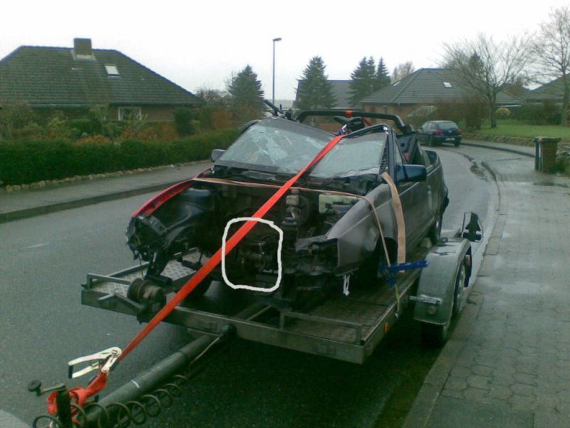

    Hab so eine mal rausgeschmissen die war direkt neben den anschlüssen vom wärmetauscher im motorraum links... Nur als ich meinem kadett 8 zusätzliche Ventile gegönt habe hat die nicht mehr je passt...
    Bin grad auf der Arbeit und meine Standheizung läuft im Moment :schwitz: Leider hab ich keine Cam am Start aber sobald ich daheim bin mache ich mal ein Foto und lade es hoch ..

    Hallo Blue...hab gestern meinen Datenkabel nicht gefunden hab das Bild aber gemacht..ich nehm mir heute nen Kartenleser von der Arbeit mit und lade das Bild dann hoch...sry
