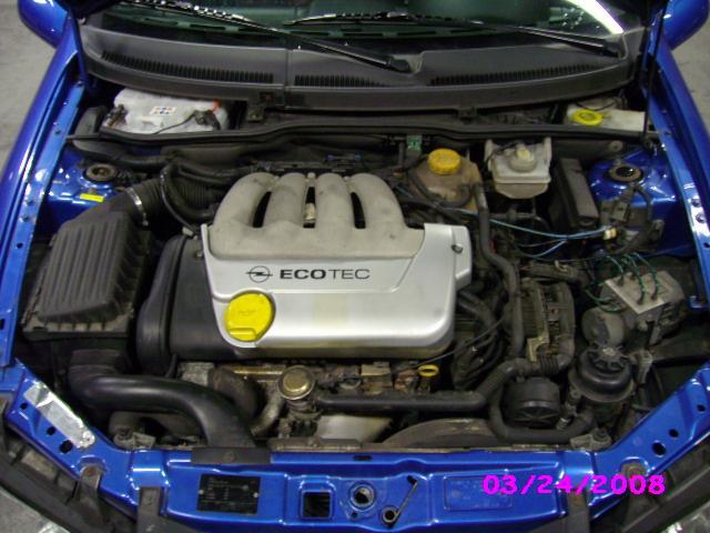

    Also, nach dem, wo ich es liegen hatte, müßte es irgendwo Ecke Ansaugkrümmer/Einspritzleiste oder so herkommen. Aber wie gesagt: Keinen Plan...
    Will`s halt nur dranhaben, bevor ich den Kopf draufsetze, da man an sehr viele Stellen bei diesem Sch...motor nicht drankommt.

    ich tippe auch mal auf kw-sensor oder auch tankentlüftungsventil. auf deisen halter wird zu 99% ein stecker eingeclipst. sxhau mal in der nähe von der zündspule. vielleicht wirst du da fündig.

    Könnte es der Halter für das Unterdruckventil sein?

    Auf deinem Bild ist es genau rechts am Ansaugkrümmer zu sehen und dort fehlt auch noch eine Schraube, deswegen vermute ich, dass das der Halter dafür ist und das Ventil eventuell daran befestigt wird. Kann mich aber auch irren, ist nur eine Vermutung.
    Edit: Sorry, sehe grade, dass dort ja die Verkleidung vom Motor angeschraubt wird und dass das Bild ohne Abdeckung von dannyfilth war. Wie gesagt nur eine Vermutung, da ich den Motor selbst nicht kenne.
  • #18
    Dieser schwarze Kasten ist das AGR und jeder Feind eines Mechanikers beim Tigra :D
    Zum Halter. Soweit ich weiss, kommt an den Verbindungsstecker vom KW Sensor. Sollte entweder an der Ansaugbrücke oder der DK befestigt werden. Bin aber der meinung dass du danach auch noch gut drankommst !

    Des Rätsels Lösung ist gefunden!
    Das Blech wird zusammen mit 2 Massekabeln auf der Ansaugbrücke verbaut, in die Einbuchtung kommt der Stecker vom Motorkabelbaum. An dem Clip wird das Kabel vom NW-Sensor entlang der Einspritzleiste zur anderen Seite geführt! Waren doch echt gute Ansätze dabei, Danke ! Bild siehe unten!
