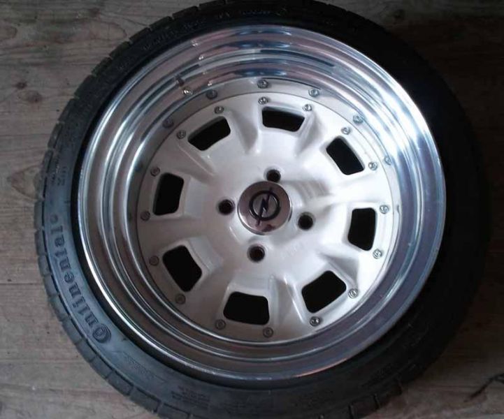

Was ist das für eine Felge???

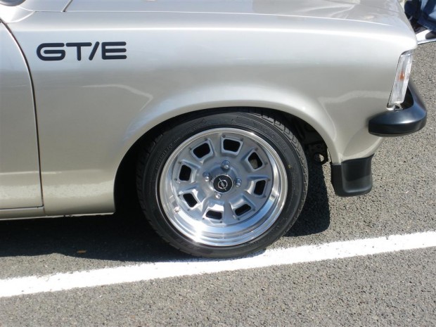

    viele drehen die orig. Felgen ab, sodass nur noch der Stern übrig ist. Dann Löcher bohren und entsprechende Betten verbauen.
    TH Line Betten basieren doch auch auf 13 Zoll Sternen und bauen bis 14 Zoll hoch. Also hast die freie Wahl in 13-14Zoll was die Breite und ET angeht.

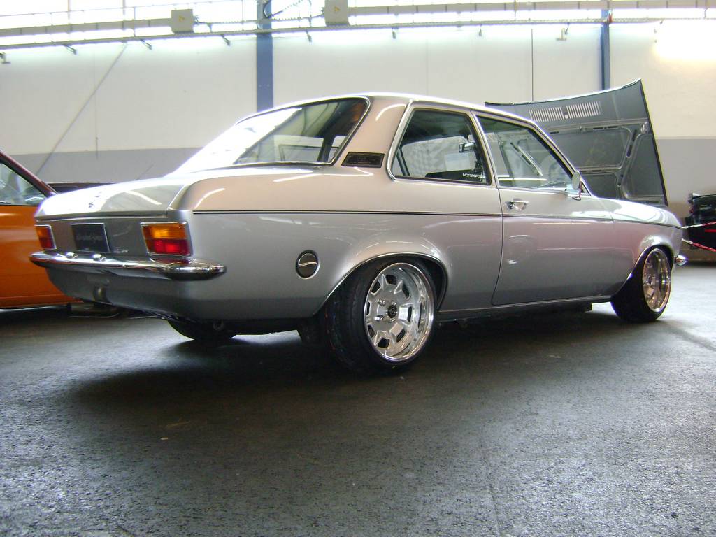

    In den 70ern gab es originale Füchse in mehrteilig von Fuchs..... aber wer sowas hat, der gibt es nicht mehr her.
    Auf den Bildern die abgebildeten sind Nachbauten.
