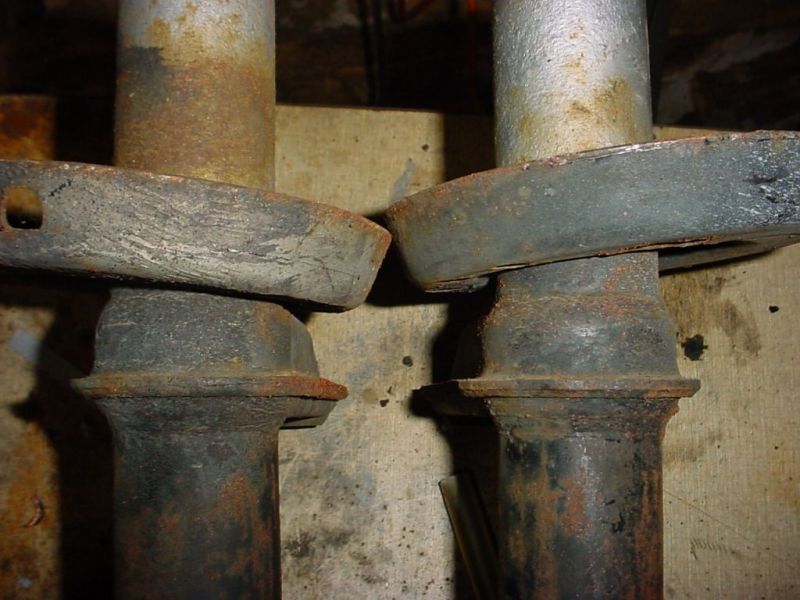

Federbeine unterschiedliche Höhe der Federteller
    Kann das Normal sein!
    Gibt es unterscheldliche Höhen für den Federteller oder kommt das doch von meiner Bekanntschaft mit dem Schlagloch?

    Ist bei jedem Kadett (Auto) so,das Maß beim Kadett ist 6mm.Das ist gewollt,da die Hersteller eigentlich immer davon ausgehen,das die Fahrerseite meist oder mehr (vom Gewicht) genutzt wird.Wenn man drinsitzt,steht das Auto gerade.
    Habs gemessen sind ziemlich genau 13 mm Unterschied.
    Der Teller liegt auf dem Hebel für den Spurstangenanschluss auf.
