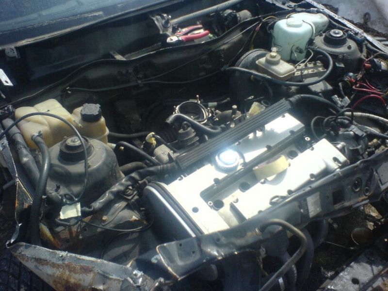

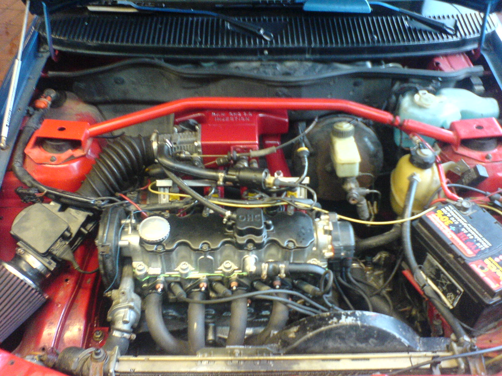

    @ BJ,
    soltlest du aber auch weissen. Ein Kadett ohne ABS hat den behälter am linken Federbeindom !
    Einer mit hat den Behälte rhinter dem rechten Federbeindom ! Weil auf der anderen Seite ja das ABS stitz.
    Und es gibt entweder nen Behälter mit 3 oder 2 Anschlüssen ! Hat aber nicht jeder. Warum? Weiss der Geier !

    Hier mal Bilders ;)
