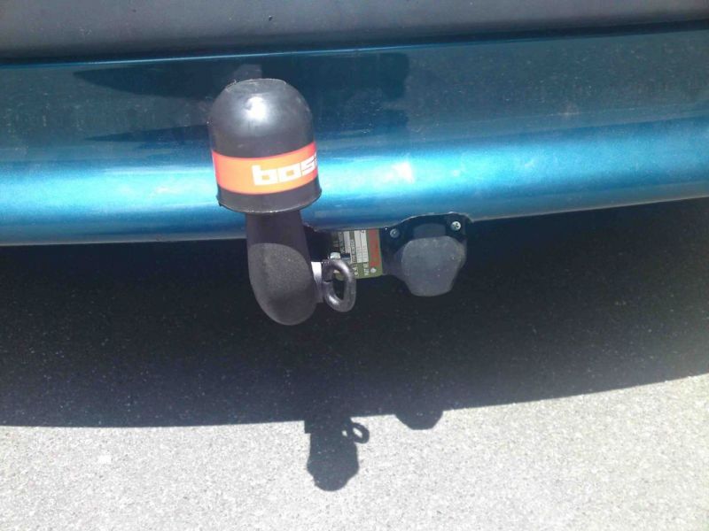

    Meine Kupplung besitzt extra eine Abschleppöse. Also dürfte das rechtlich kein Problem darstellen.

    Deine Anhängerkupplung hat extra ne abschleppöse? hab ich noch nie gesehen! Haste mal nen Foto?
    Man lernt ja nie aus! :)
    Das is doch ne Abschleppöse, oder? Weil die Sicherungsseile von den Hängern werden doch nur über die Kupplung gelegt? Ich fürchte ich besitze hier zuviel Halbwissen...

    Das sieht mir eher nach der Einhängung für das Sicherungsseil aus. Wenn die Öse das hält, dann die Abschleppöse 3 mal. Ich hab mit meinem Kaddi schon nen Omega B abgeschleppt. Also das ist wirklich kein Thema.
    Ich sach nüscht mehr. Wie peinlich...
