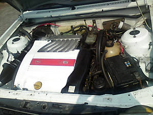

    Mal `ne Frage ! In welchen Modellen wurde dieser X30XE wie auf dem Bild zu sehen verbaut? Bitte mit Baujahren!
    Und hat da wer Daten und / oder Erfahrungen zu?

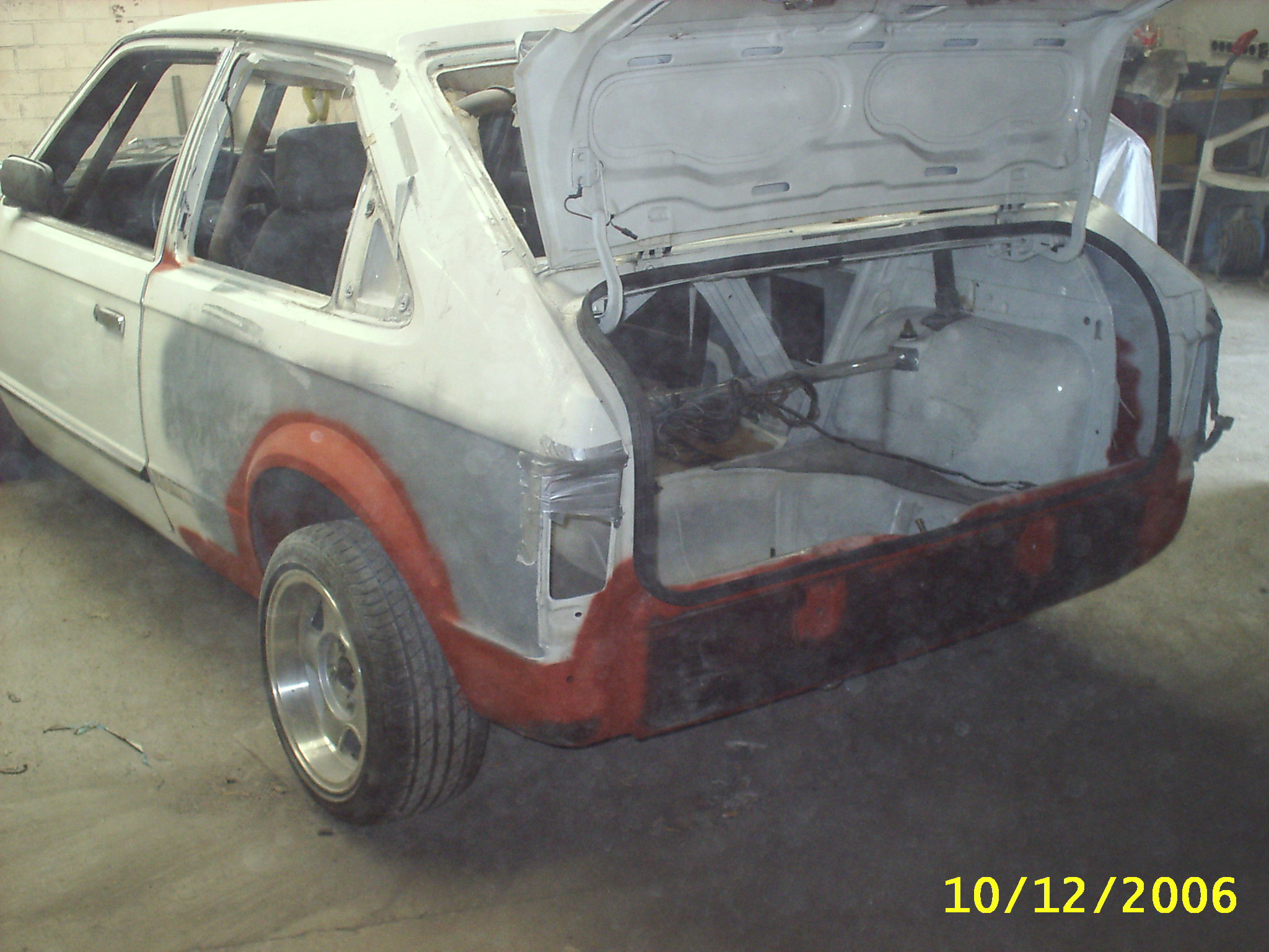

    BoB: Der auf dem Bild soll aus nem Omega sein und das Auto auf dem Bild ist ein D. Ist mir im Netz so über`n Weg gelaufen und da fiel mir ein, daß ich da ja noch so`n eingeschlafenes Projekt habe... :kratz:

    na, wenn das ding aus ner omme ist hat da jemand sich ein bissi mühe gemacht und die (kleine) brücke von nem vectrich oder calibrich draufgehäkelt...(betonung liegt auf 'klein'... :D)
    die ommen-sechser sind ja längst eingebaut und haben demnach auch ne andere brücke drauf...net diese platstik-abdeckung...so wie bei mir...guckst du:

    Auf dem Bild ist ne C25XE Brücke aus dem Calibra und Vectra A.
    Die X25XE Brücke war nur im Vectra B. Die braucht sehr viel mehr Platz als die C25XE.
    Ich hab zur Zeit nen X25XE im Motorraum von nem D Kadetten stehen. Das ist nach vorn zum Schloßträger übelst eng. Der muß etwas eingeschnitten werden,dann muß der Kühler etwas noch vorn versetzt werden.
    Besser ist es die C25XE Brücke zu fahren. Auch von der Motorsteuerung her. Da ist nicht mehr dran,als wie bei nem C20NE / C20XE.
    Die X25XE Brücke ist ein Schaltsaugrohr, mit einer Reihe von Unterdruckanschlüssen, Vacuumventilen und Schläuchen, sowie Sensoren. Dann kommt dazu noch das EGR Ventil und man muß den ganzen Quatsch noch mit ner Sekundäreinblasung fahren,da sonst das STG Fehlercode anzeigt.
    Die C25XE ist da wie gesagt viel unkomplizierter.

    Der Motor kann schon vom Omega sein oder halt einem von den anderen Schlachtschiffen, die Brücke ist definitv von einem Calibra. Die Vectra-Brücke oder die Omega-Brücke sehen anders aus, die vom Omega siehste ja oben.
    Die Calibra oder Vectra Brücke passt aber auf jeden Fall. Die meisten nehmen die vom Calibra, weil flacher. Wir hatten mal einen bei uns, der hat nen X30XE mit ner Vectra-Brücke in den Calibra gekloppt, dann ging die Motorhaube aber nicht mehr zu. War ein Riesen-Umbau, damits doch noch geklappt hat. X25XE-Brücken dürften schwerer zu finden sein als die vom C25XE, die auch passt.
