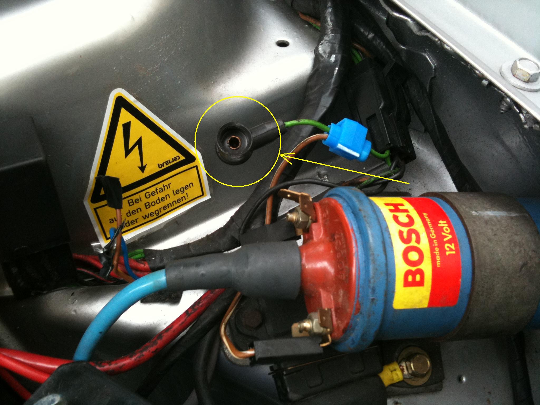

Stecker neben Zündspule
    Ja, das ist der originale Rundstecker, der auf die Primärseite der zündspule gehört, aber irgend jemand hat eine andere Zündspule eingebaut und da war eine Flachsteckhülse drauf, also hat er einen Schneidklemmverbinder genommen, der ja auch zu sehen ist und das braun weiße Kabel mit auf den grünen gelegt. In dieser konfiguration kommt der jetzt aktuell nirgendwo dran. Wenn die originale Zündspule drin ist, dann auf den runden Pin. Die originalen Zündspulen sind auch schwarz.
