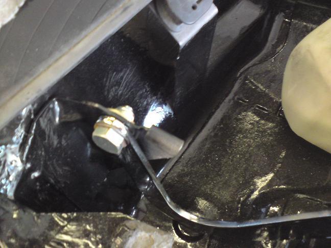

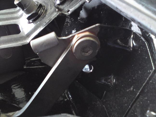

Befestigung Haubenschaniere
#5 Also das ganze hab ich auch durch. Wenn du die schraube quasi runter schleifst wirst du sehen das keine normale schraube da rein passt. Du musst dir ne hülse beorgen die du in den halter stecken kannst und du ne m8 da durch schieben kannst. Dann wie gesagt m8 schraube mit unterlegscheiben benutzen.
