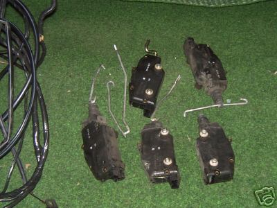

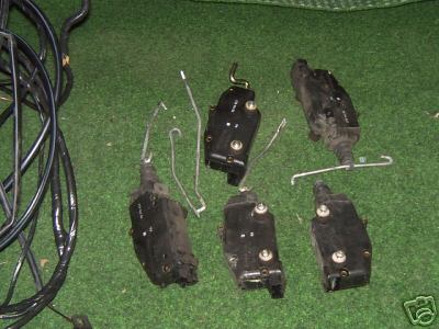

    Weiss eigentlich einer von Euch wie das bei so Nachrüst ZV's ist, ich habe hier eine wo 4 Stellmotoren bei sind Also quasi für nen 4 Türer. Wenn ich aber nun nur die zwei vorne anschliesse und einen dritten für die Heckklappe geht die ZV dann wenn einer fehlt, also wenn einer der 4 nicht angeschlossen ist?
    Wie war das denn nochmal bei der HEckklappe, benötige ich da zwingend einen besonderen Stellmotor? Habe hier im Forum gelesen, das die Originaldinger so einen gebogenen Stab haben....Kabel zu Heckklappe legen ist ja kein Problem....
  • #16
    Sollte funktionieren. Ich hab nen 4 Türer und hab mir damals ne Original ZV aus nem 3 Türer geholt, da dann noch Kabel für die hinteren Türen eingelötet und klappt ohne Probleme.
    Beim Stellmotor für die Heckklappe wirst du Probleme kriegen. das ist nämlich ein spezieller. der schiebt einen integrierten Riegel vor das Schloss, so dass man das nicht mehr reindrücken kann, wenn die ZV zu ist.
    siehe unten auf dem Bild (ist der linke obere)
