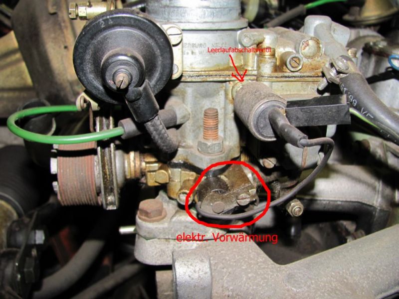

Nun habe ich am Wochenende mal einen prüfenden Blick auf den Vergaser geworfen und wenn ich das richtig gesehen habe, fehlen mir Teile am Vergaser. Da ich aber nicht sicher bin, habe ich ein paar Fotos gemacht und möchte ich Euch bitten, einen Blick darauf zu werfen. Auf Bild 1 habe ich mal eingekringelt, wo meiner Meinung nach eigentlich die Leerlaufdüse sitzen sollte...

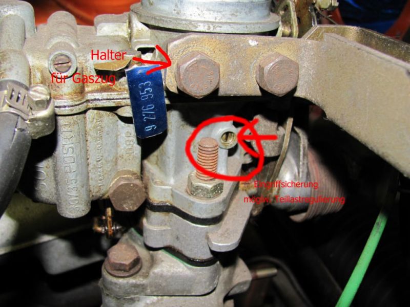

Auf Bild 2 sieht man den Vergaser von der anderen Seite. Auch hier fehlt doch irgendwas?
