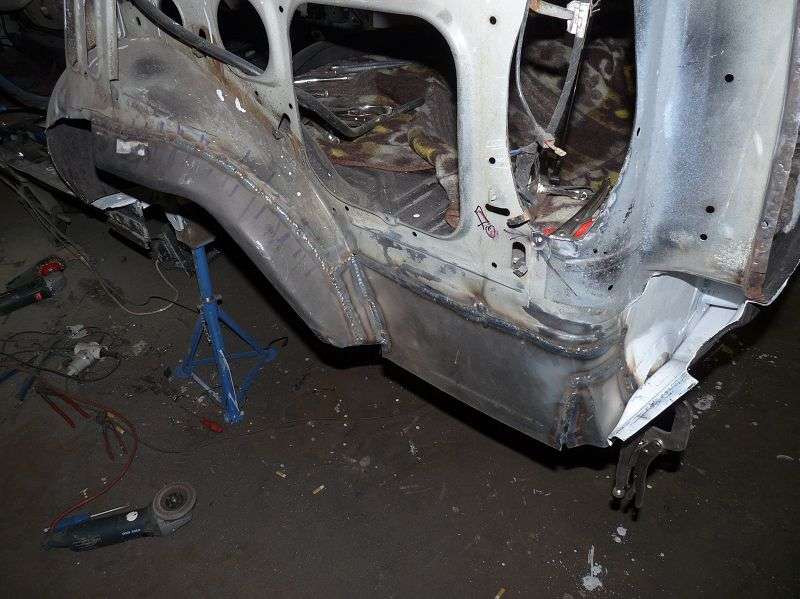

    ich habe bei meinem Kadett E das Problem, das mit das Radhaus hinten extrem weit weggerostet ist und das normale Reparaturblech nicht ausreicht.
    Weiß zufällig jemand, ob ich das komplette Radhaus zwischen innerer Seitenwand und äußerer Seitenwand irgendwo zu kaufen bekomme ? Oder muss ich mir dort selbst Bleche anfertigen ?

    Zeich ma Foto, muss ja ganz doller Rost sein!.. o)
    Obs die Radkästen einzeln gibt weiß ich leider nicht, sind mir auch noch nie unter die Nase gekommen.

    Da fehlt doch dann "nur" ein Winkelchen noch, so mehr oder weniger, um den Innenradlauf
    mit der Endspitze zu verbinden, meinste nicht ?!
    Dafür den ganzen Radkasten auswechseln.. (mal angenommen man bekommt das Teil).. ?!

    Ja, mit dem großen Teil kommt man natürlich um die lange Naht bzw. Verbindung
    zwischen restlichem inneren Radkasten und dem Reparaturblech herum, wäre
    sicherlich schöner, aber dann musste ja auch guten Zugang zu den originalen
    Schweißpunkten haben, ist die äußere Seitenwand bei Dir ab ?! Sonst käme man
    an die ja gar nicht so leicht ran.. na vom Innenraum vielleicht noch.. mhh.. klingt
    jedenfalls nach nicht viel weniger Aufwand.. o)

    Ahja, ich erinnere mich, der gestrippte CC.. o)
    Ok, verstehe. Platz zum Rankommen haste genug.. obwohl das auf dem Foto gar
    nicht so aussieht, als ob der Radkasten auf die Wand aufgesetzt ist, sieht aus
    wie ein Stück. Na das täuscht auf dem Foto sicher. Falls Du doch lieber puzzlest,
    so ungefähr konnte das später aussehen.. o)
    original ist der äußere radlauf teil der inneren seitenwand.
    der äußere radlauf wurde letztes jahr aus dem programm genommen. es sind auch keine teile mehr verfügbar...
    muss ich jetzt doch basteln.
    das ärgert mich ein wenig. Ich wollte am freitag schon das radhaus wegschneiden, zum glück hab ich es nicht gemacht.
