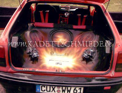

Ertsmal brauchst du ein Grundgestell. Ich habe damals Teile vom alten Holz-Ausbau übernommen ( Bodenplatte, Seitenwände, Rückwand). Dann Brauchst du Holzringe, die später die Lautsprecher, Entstufen, etc. aufnehmen sollen. Die Ringe bringst du z.B. mit Metallband in die Position, die sie am Ende haben sollen.
Dann kannst entweder mit einem alten Spannbettlaken oder mit Akustikstoff weiterarbeiten. Damit bespannst du die gesamte Fläche so, wie es später aussehen soll und bringst es damit in Form.Nun brauchst du viiiel Harz und Glasfaser. Am besten tränkst du den Stoff erstmal komplett mit Harz. Achte darauf, dass du nicht zuviel Härter beimischt, damit es nicht zu schnell trocknet! Nun laminierst du mehrere Schichten Glasfaser in den nassen Harz. GEht am besten mit ner kleinen Schaumstoffrolle. Die Schichten immer nass in nass verkleben, dass gewährt die beste Stabilität!
Nachher , wenn alles getrocknet ist, nochmal mit Feinspachtel alles schön glatt ziehen und wieder trocknen lassen. Dann kommt das Schleifen dran. Wenn du das zu deiner Zufriedenheit erledigt hast, kommen die normalen Lackierarbeiten.
Hoffe, ich konnte helfen.

Du solltest dir was wegen den Endstufen, wenn du sie im Ausbau unterbringen willst, wegen der Erreichbarkeit einfallen lassen!!! Denn so ein Ausbau wiegt wenn er fertig ist, mal eben zwischeen 30-50 Kilo!!!!!!!
