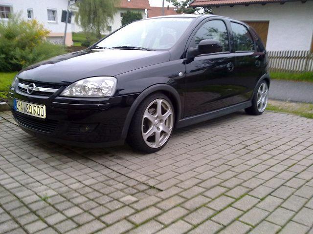

#24 So heute mal neue Felgen rauf geschraubt.
Sieht net schlecht aus wie ich finde.
sind 16Zollaber bischen tiefer muss er noch.

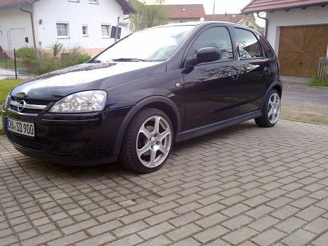

#27 So hab am Wochenende mal Schnell bischen Tiefergelegt...
