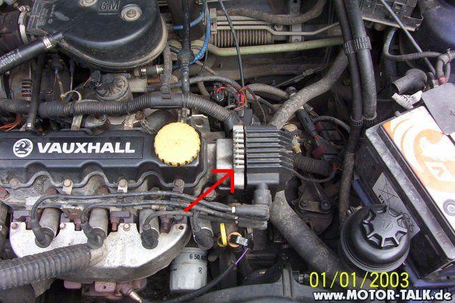

Ölverlust hinter Zündmodul
#4 Hm aber der hat doch ein Zündmodul, also nicht den drehenden Verteiler den man aus dem Kadett kennt, der von der Nockenwelle angetrieben wird. Ist eine ruhende Zündung mit einem schwarzen Klotz als Zündmodul anstelle des Verteilers.
Hinter dem Zündmodul ist eine Platte und diese mein ich, ob die nur mit Dichtmasse gedichtet ist, oder eben mit O Ring!http://www.motor-talk.de/forum….html?attachmentId=633022
MFG
Ich seh gerade da ist ein Link in dem Bild zu dem gleichen Problem das da mal einer hatte.
Hat sich somit erledigt. Ist eine Dichtung für den Deckel hinter dem Modul.
Trotzdem danke für eure Hilfe! -
#6 zündmodul abschrauben und dann die halteplatte vom zündmodul abschrauben. die ist mit 3 schrauben am nockenwellengehäuse befestigt.
die kannst du dann mit etwas krauft abziehen und da sitzt auf der rückseite ein O-ring. der dürfte dann bei dir nicht mehr dicht sein.
einfach einen neuen kaufen, einfetten und wieder drauf und alles wieder zusammenbauen.
