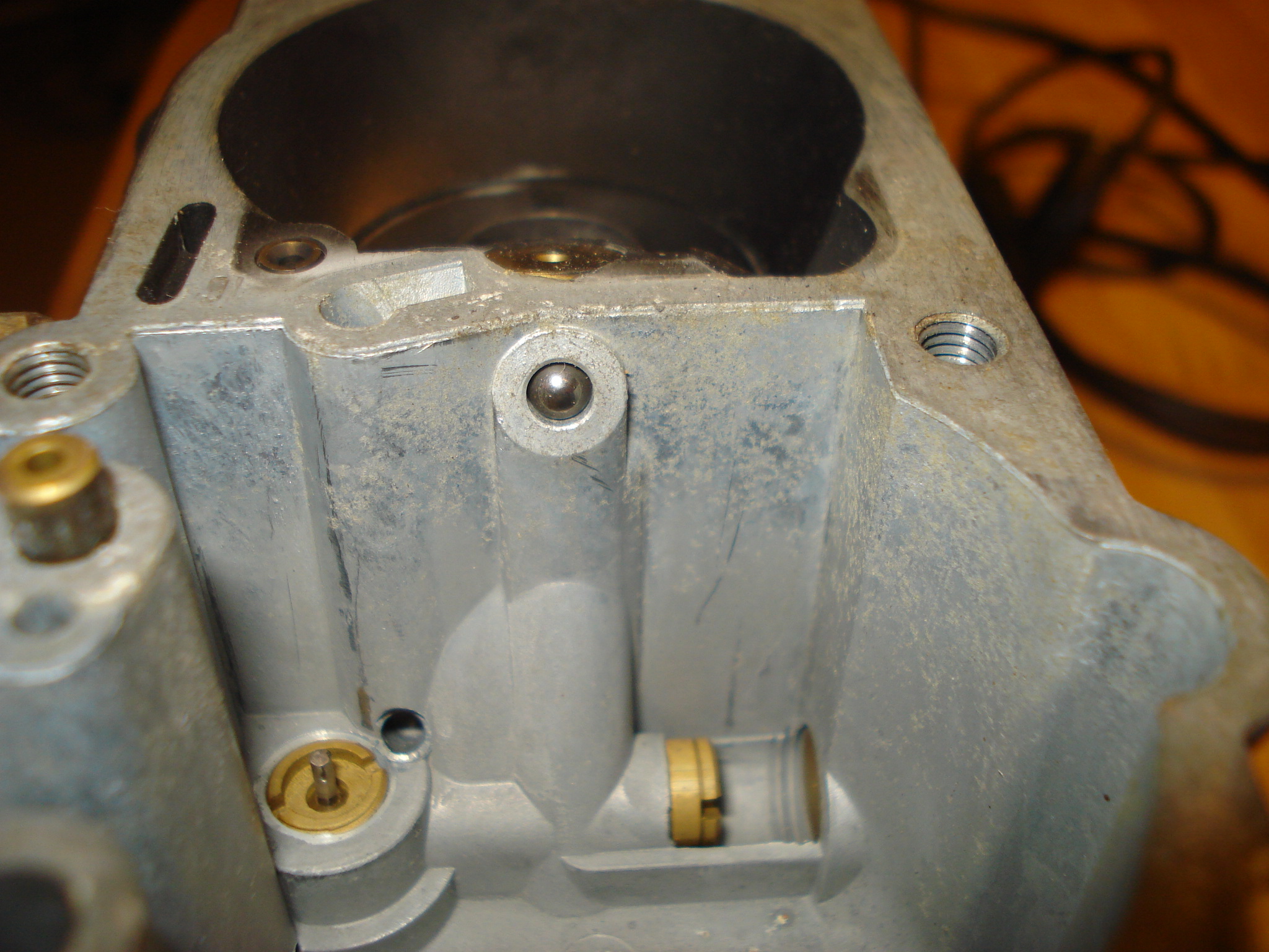

    Habe heute von einen Kumpel einen Vergaser bekommen der der gleiche ist wie der den ich Zerlegt hatte.
    ich habe ihn natürlich mal auf gemacht um zu schauen ob mir auch hier eine Kugel entgegen kommt, aber das war nicht so.
    Aber ich habe eine kugel gefunden die ich beim anderen nicht gesehen habe.
    Siehe Foto.
    Kann mir jemand sagen wofür die dort drin ist.
    Weil die ist in dem Vergaser den ich drin habe definitiv nicht da drin , der Wagen läuft aber super.
    Gruß Chris
