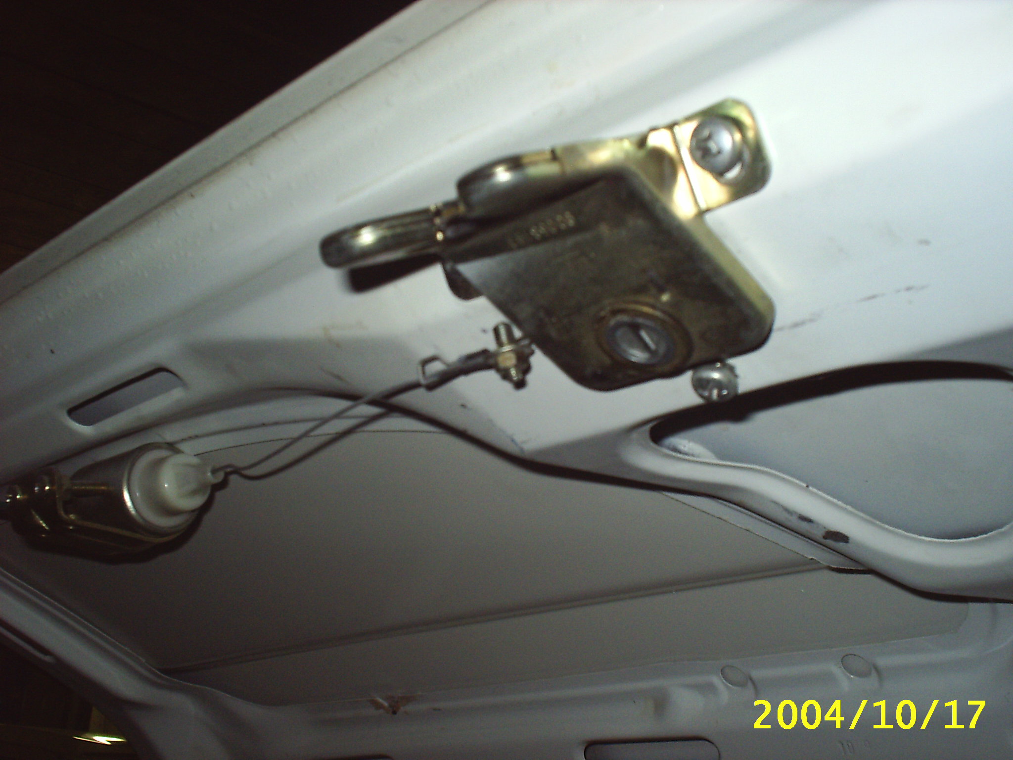

    hab mir auch nen motor vom schrott geholt vonn nem alten benz funktioniert einwadfrei ! verkleidn kann man das einfach mit der originalen verkleidung dahinter ist genug platz ! bild gibt es morgen !

    wäre nicht schlecht wenn du das tun würdest
    haben noch mehr von euch solch Bilder von umgebauten Heckschlössern?
  • #14
    meine Zv Stell motoren haben den öffner nicht geschafft. ich hab dann einfach ein stückl stahlschnur gespannt, vom öffner senkrecht nach oben und an der kofferaum klappe festgemacht. (da is son hacken, der normal kabel halten sollte, passt genau!) den ZV Motor hab ichauf die schnur aufgefädelt, und in den originalen löchern der ZV verschraubt. er zieht nun quer zur zugrichtung am Seil, und hat dadurch natürlich viel mehr kraft.
    ...nur so als Tipp, bevor jem. der nen zu schwachen Motor zuhause hat nich nochmal geld für nen stärkeren rauswirft ;)

    Der ultimative "Steller" für solche anwendungen findet sich im Opel Regal und ist der Elektromegnetschalter für die Kofferdeckelentriegelung vom Senator A (nicht billig aber unverwüstlich).
    Der bekommt jedes Schloss auf. Aber beachte das solche Teile viel Strom ziehen und Du bei Entriegelung über Deine Alarmanlage nen Relais schalten solltest da die Teile nur ca 30mA schaltstrom können.

    Man kann aber auch die Zugmotore von der Heckklappe eines Daewoo Nexia verbauen. Diese arbeiten magnetisch undwähre sinnvol diese auch über ein Relais zu schalten, wegen der Stromaufnahme
