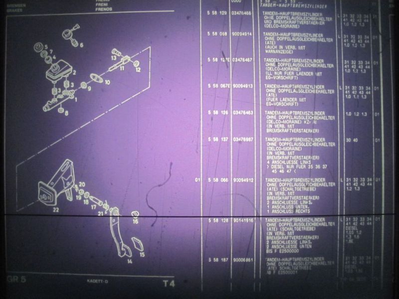

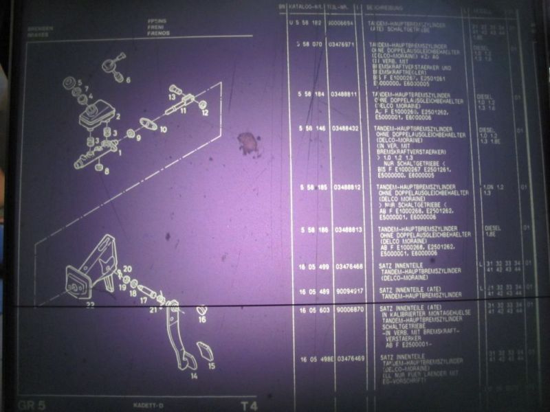

    So, auch wenn es etwas gedauert hat, ich hab mal nachgesehen, durch alle Microfiche von 4 Jahren.
    Dazu habe ich auch einmal die beiden Seiten als Bild angefügt, wo die HBZ gelistet sind, von 9-81 und 5-84er Microfiche. Es gibt viele verschiedene. Nach deinem Bild zu urteilen müsste es ein Delco sein.
    Es kämen also in Frage : 558 128, Tandem HBZ ATE für BKV Verwendung 1.0-1,8E alle gleich 2 Anschlüsse links, 2 Anschlüsse unten bis FG NR
    558146, Tandem HBZ Delco in Verbindung mit BKV 1,0-1,3 bis FG NR.
    Die Delco HBZ waren gelb Chromatiert wenn sie neu waren, die ATE waren schwarz. Die beiden Bilder mit der runderen Schrift sind aus dem 84er Katalog, die mit der eckigen Schrift aus dem 9-81er.
