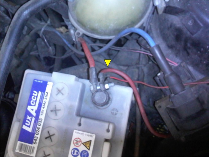

    Hi.Ich habe ein Kadett E cabrio Bj 91.Die batterie entlädt sich wenn beide Kabeln angeschlossen sind..Ich habe versucht alles denkbar abzuklemmen,(Lima,Heckscheiben Heizung,alle sicherungen)und trotzdem entlädt sich die batterie.Der übeltäter scheint das zweit dickste Roter kabel an der Batterie.Wenn ich den abklemme ,da sieht man kleine Funken.Dieser kabel verschwindet in der Kabelbaum neben der startermagnet.Irgenwelche ideen?
    mfg
    Gary George
    Wenn du ALLES abgeklemmt hat kann es nur noch eine Diode in der Lichtmaschine sein die defekt ist.
    Darüber entlädt sich dann die Batterie.
    Einen Funken hast du immer wenn du die Kabel anklemmst, das kommt von diversen Kondensatoren, beispielsweise in dem Steuergerät.
    Bei einem Innenraumparklicht hast du ebenfalls einen Kondernsator drin.
    Der Eindruck des Funkens verschwindet wenn du das Kabel an der Batterie abziehst, gleich wieder dran machst, weil dann die Kondensatoren
    noch nicht gleich wieder entladen sind.
