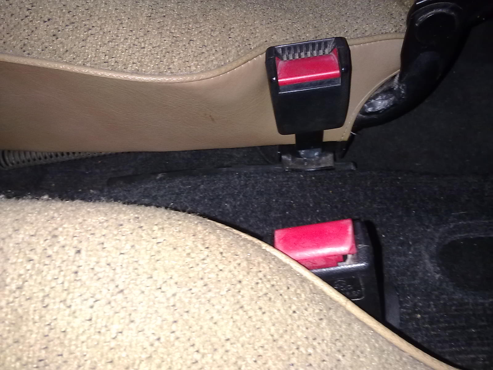

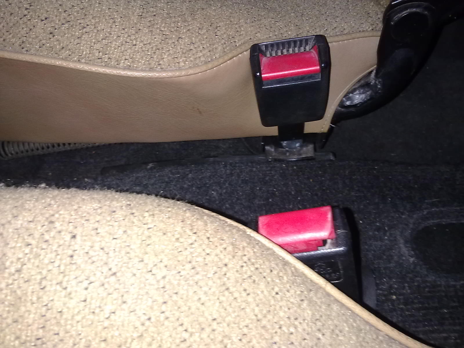

    Habe Gestern Auf dem Schrott die Gurte aus einem Kadett E 3 Türer Ausgebaut und bei mir mit ein paar anpassungsarbeiten eingebaut.Habe gleich beide geweckselt,da ich ja die Gurtschlösser am Sitz befestigt habe und eine seite so und die andere seite so sieht ja sch.... aus.
    Nein,auf e-sitze wollte ich nicht umbauen da hätte ich lieber Corsa A sitze genommen.
    Apropo Corsa A sitze: Da sind die Gurt schlösser auch am sitz an der stelle verschraubt habe extra bei meinem Cousin an seinem GSI nachgesehen.
    Gurtschlösser sind mit M10 Schrauben angeschraubt.
