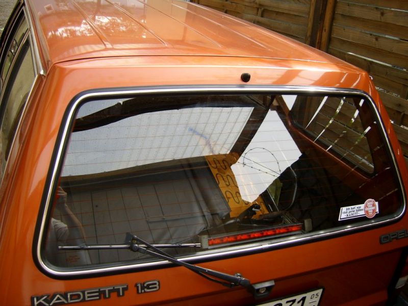

    Selbstverständlich gibt's was von Ratiopharm, ach nee das war was anderes, aber dafür von PS Autoteile, sieht nicht so aus wie das Original, es glänzt mehr und ist auf der Oberfläche aufgebracht, nicht durch Kunststoffeinlage geschützt wie es original der Fall war. Aber, dafür neu:
    Bitteschön: ebay Nummer :370643225147
    Klappt recht gut mit dem einstecken, es gibt auch ein Werkzeug dafür, klappt aber auch so. Wie langzeitbeständig das hinterher in der Praxis ist weiß ich nicht, erst wenn meiner wieder auf der Strasse ist, kann ich eine Aussage darüber treffen.
    So sieht das dann aus:

    Ja des ganze net sich Keder und gibts bei Ebay wie der 16S Dirver schon gesagt hat!!!
    Am besten montierst du den Keder aber mit dem Werkzeug!!!
    Mein Kumpel hat den scho mal vo denen bestellt und er hat perfekt gepasst.
    Zur Witterungsbeständigkeit können wir noch nichts sagen, da das ganze erst 3 Jahre her ist!!!

    Für die Heckscheibe kannst normal auch den von der Frontscheibe verwenden, da die ja nicht Größer ist vom Umfang her!!!! Am besten mal mit einer Schnur messen dan weist du es!!!
