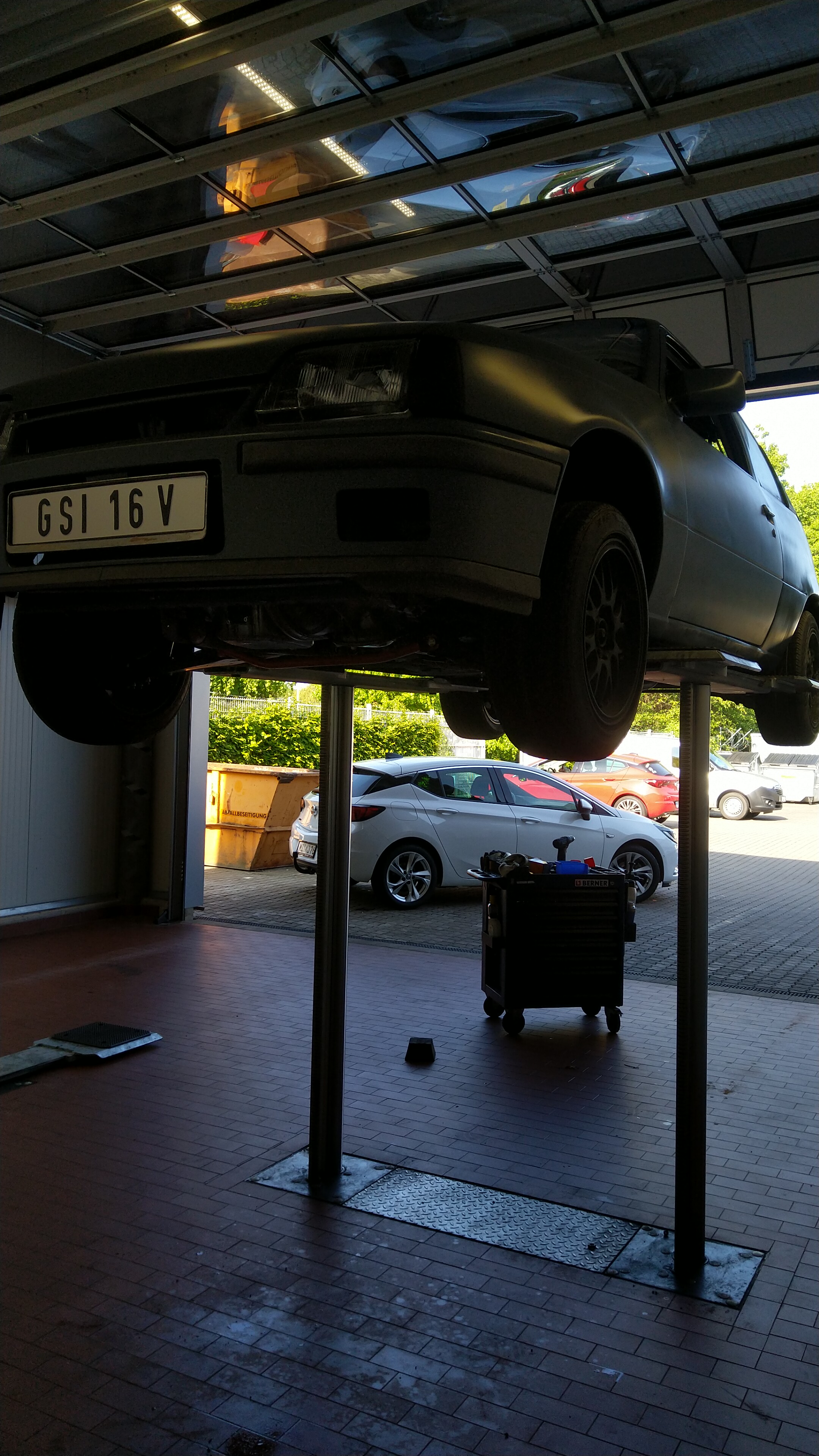

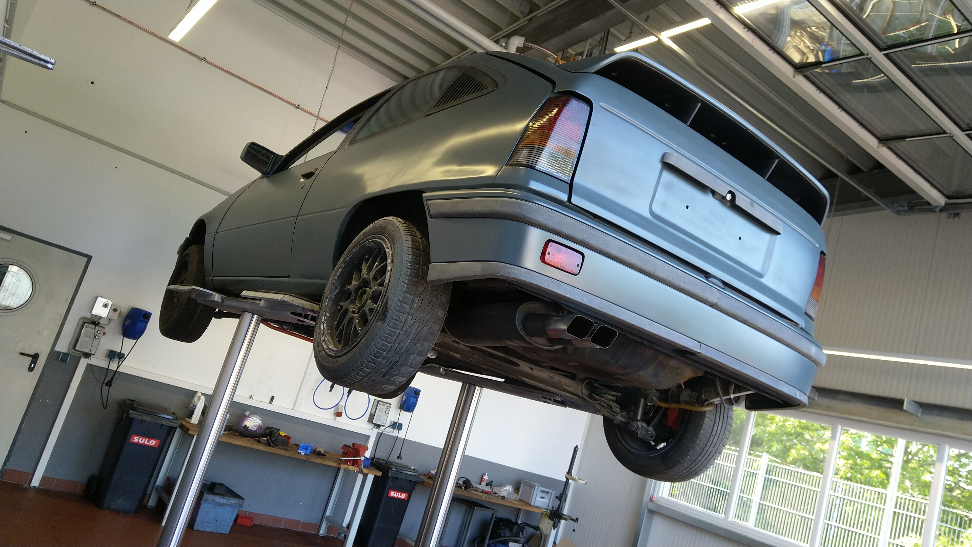

#493 Hi Leute!
Endspurt! Es geht auf die Zielgerade! Der Kadett braucht nur noch ein neues ABS Steuergerät und dann kriegt er endlich TÜV! 22&23kw habe ich Urlaub, dann soll er endlich angemeldet werden! Kleine Sachen müssen noch dann nebenbei gemacht werden, aber dann kann ich den ersten Sommer seit 2010 wieder im Kadett genießen
