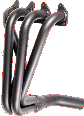

Kann mir mal jemand sagen, ob es sich hierbei echt um nen fächerkrümmer handelt, denn irgendwie sieht mein standardmäßiger krümmer im kaddy GSI 2,0L genauso aus...

jo. das hab ich auch gesehen. aber irgendwie kommts mir langsam so vor, als ob mein kaddy GS 2,0L standardmässig nen fächerkrümmer schon drin hat... KANN DAS SEIN?!?
N fächer ist für mich ein krümmer, wo von jedem zylinder dann ein rohr die abgase aufnimmt, und die erst kurz vor dem hosenrohr zusammenführt zu einem rohr. sodass die abgase besser von den einzelnen zylindern abgehen können. da lieg ich doch richtig, oder?
kommt mir alles irgendwie seltsam vor, weil in meinem kaddy so'n teil schon drinnen ist. gibts da evtl. doch noch feinheiten / unterschiede?

Also, an deinen C20NE müsste normalerweise ein gußkrümmer sein, an den 2 hosenrohre angeflanscht sind die kurz vorm kat in 1 rohr zusammenlaufen. dies ist kein fächer. wenn du nicht so einen gußkrümmer hast hat vieleicht dein vorbesitzer schon nen fächer verbaut?! weil ab werk ist mir nicht bekannt dass es die am NE gab.

Also der C20NE hat Standartmäßig keinen Fächerkrümmer. Lediglich der C20XE hatte von Haus aus nen Fächerkrümmer. Der soll übrigens bereits so optimal berechnet und Abgestimmt sein, das ein "Tuning-Fächerkrümmer" nicht wirklich was bringt. Es sei denn natürlich man hat den XE übelst bearbeitet. Ich will mich nich festlegen, bin mir auch nich mehr ganz sicher, aber bis 200 PS soll der Serien XE-Krümmer das optimalste sein. Alles andere is zwar nich unbedingt schlecht, aber wozu soll man sich nen teuren Fächer kaufen wenn das Serienteil optimal is und der dann eh nix bringt.

das ist eindeutig der krümmer der bei mir drin steckt. schade eigentlich... hatte mir doch irgendwie noch hoffnungen gemacht, das der schon n fächer hat... naja egal. muss ich halt mal regelmässig in ebay gucken, ob ich für nen c20ne wat jutes finde.

Hab an meinem NE nen 4-1 Fächer von Remus, muß sagen bin damit sehr zufrieden! hab meinen zwar noch nie ohne gefahren, aber er ist spritziger als der NE von nem Kumpel und macht irgendwie ne geile optik...
der einzige nachteil ist, durch das bei dem alle 4 rohre unter der ölwanne durchgehen und erst kurz vorm kat zusammenlaufen baut der nach unten ganz schön auf und ist mit abstand das tiefste teil an meinem kadetten...
P.S. der is von risse, aber ähnlich wie mein 4-1
