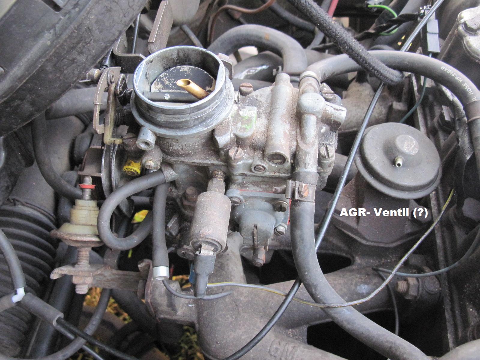

    Ich habe den Kadett schon 3,5 Jahre, benutze den aber eigentlich nicht als Alltagsauto. Außer letzten Winter, da fuhr ich nur Kadett D. Ich wunderte mich dann, daß das Auto kalt so miserabel läuft, aber nun gut, Vergaser mit Choke hatte ich zuletzt 1998. Dann kam mein Kumpel mit dem anderen 1,3S Anfang diesen Jahres. Im August bekam ich meinen Kadett C 1,2S und im September kaufte ein weiterer Kumpel einen D 1,2S. Und alle anderen laufen mit Choke wesentlich besser als mein Kadett. Es zeigte sich dann letzte Woche daß die Pulldowndose defekt war und Luft durchließ (Membran gerissen). Da merkte ich dann auch erstmal, daß an den Anschlüssen für Zündung und Pulldowndose kein Unterdruck anliegt. Zieh ich da bei laufenden Motor die Schläuche ab, gibts auch keine Reaktion vom Motor von wegen Falschluft oder so. Mittwoch bekam ich einen passenden 35 PDSI für 30€ aufm Schrott, mit funktionierender Pulldowndose! Hab dann eine extra Leitung vom Ansaugkrümmer gelegt und mit einem T-Stück ging dann auch die Pulldown und die Zündverstellung. Da lief auch mein Kadett endlich vernünftig bei kaltem Motor. Die Freude hielt aber nur zwei Tage. Die "neue" Pulldowndose ist nach gut 30 Jahren auch hinüber.

    ich hab noch so ne abgasrückführung hier liegen. das ist art distanzscheibe, die an den vergaser kommt. in der scheibe sind kanäle die die abgase in den vergaser leiten zur nachverbrennung. von der logik her müsstest du den überflüssigen stutzen einfach verschließen, damit der vergaser keine falschluft bekommt oder einfach dieses distanzstück ausbauen.

    Ausbauen, genau das Stück macht ja den Leistungsverlust, weil die einströmende Luft sich genau an dem vorstehenden "Balkon" mit den Düsen verwirbelt und staut. Und zusätzlich noch den Querschnitt verengt. Brachte maximal schadstoffarm C, ja solch eine strenge Abgasnorm gab es mal...mit Steuervergünstigung. Heute als Stinker verteufelt, dabei sind das die saubersten Autos.

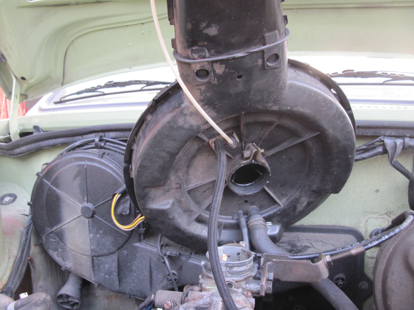

    Hier mal das mit dem Luftfilter und der Unterdruckverstellung:
    Das vermutliche AGR- Ventil:
    Der extra Anschluß für Unterdruck am Drosselklappengehäuse:
    Temp.- Steuerung der AGR über Kühlwasser (?):
    Und nochmal der Luftfilter von der anderen Seite:

    Jau, da ist einiges anders. Also das Reduzierstück, was bei mir drin war, hab ich da nicht gefunden, sieht so aus:
    Wie man sieht reduziert sich der Querschnitt um genau den Bereich wo die Düsen liegen und man sieht auch wo die Luft von der einen Seite dann dran hängen bleibt.
    Das eine an dem Ansaugkrümmer ist ein Ventil, was abhängig von der Wassertemperatur also vom Betriebszustand Unterdruck duchlässt oder sperrt- an einer anderen Stelle.
    Damit sollte das Abgasverhalten während der Warmlaufphase begüstigt werden. Und er hat einen Gaszugdämpfer, den in Deutschland nur die Automatikversion hat. Aber die schwarze Dose die
    an der Chokeklappe hängt sehe ich nicht.
    Und was anders ist, ist dieser dritte Anschluss an dem Drosselklappenteil, wenn man bei meinem Bild dort sieht, da ist einfach dicht, da ist kein Pin drin.
    Nur wie das alles versteckt ist, ich glaub da bräuchte man einen, wo man mal abgucken kann.

    Ui, ja die Reduzierung ist natürlich fies. Habe ich aber nicht. Wenn ich den Vergaser vom Krümmer abnehme, dann kommt mir alles sehr bekannt vor. Hatte damals in den 90ern in Deutschland zwei Kadett D 1,3N und der jetzige "Schwedenvergaser" ist soweit identisch mit den deutschen.
    Die schwarze Pulldowndose habe ich gestern abgeschraubt, da ja nun beide hinüber sind. Werd mir mal ne neue besorgen, gibt ja noch die ein oder andere Quelle. Die sitzt auf jeden Fall exakt wie in deinen Bildern zu sehen.
    Meinst du mit dem Gaszugdämpfer die Dose mit dem roten "Schal" beim Gasbowdenzug? Da gab es offenbar unzählige Versionen von. Nur unter meinen Bekannten gibt es drei verschiedene in drei Kadetten...
    Mich würde auch mal interessieren wo die 7 PS weniger Leistung herkommen. Mein Rekord 2,2i hat trotz Schwedenversion seine üblichen 115 PS und auch besagter 1,3N Motor meines Bruders hat die üblichen 60 PS. Hatte überlegt, ob der Solex eigentlich zu klein für den 1,3S Motor ist. Klingt aber eher unwahrscheinlich finde ich, denn soviel können die anderen Steuerzeiten der Nockenwelle ja nicht ausmachen.
