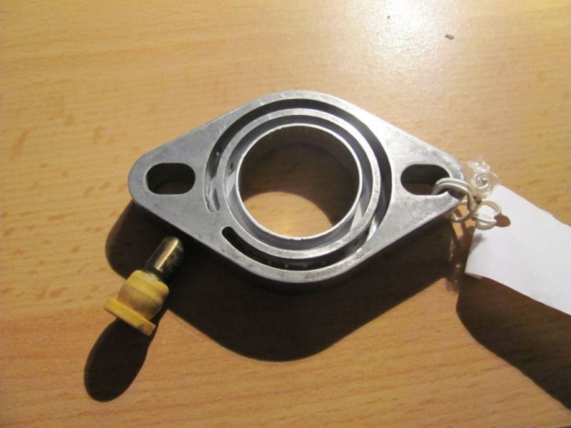

#13 ich hab noch so ne abgasrückführung hier liegen. das ist art distanzscheibe, die an den vergaser kommt. in der scheibe sind kanäle die die abgase in den vergaser leiten zur nachverbrennung. von der logik her müsstest du den überflüssigen stutzen einfach verschließen, damit der vergaser keine falschluft bekommt oder einfach dieses distanzstück ausbauen.
#14 Ausbauen, genau das Stück macht ja den Leistungsverlust, weil die einströmende Luft sich genau an dem vorstehenden "Balkon" mit den Düsen verwirbelt und staut. Und zusätzlich noch den Querschnitt verengt. Brachte maximal schadstoffarm C, ja solch eine strenge Abgasnorm gab es mal...mit Steuervergünstigung. Heute als Stinker verteufelt, dabei sind das die saubersten Autos.

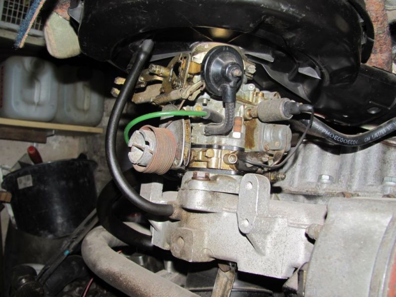

Hier mal das mit dem Luftfilter und der Unterdruckverstellung:

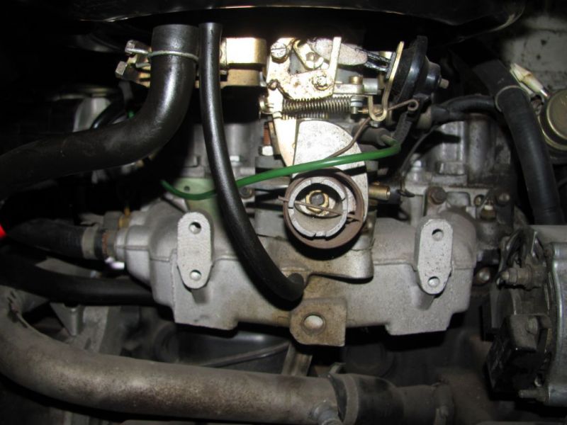

Der extra Anschluß für Unterdruck am Drosselklappengehäuse:

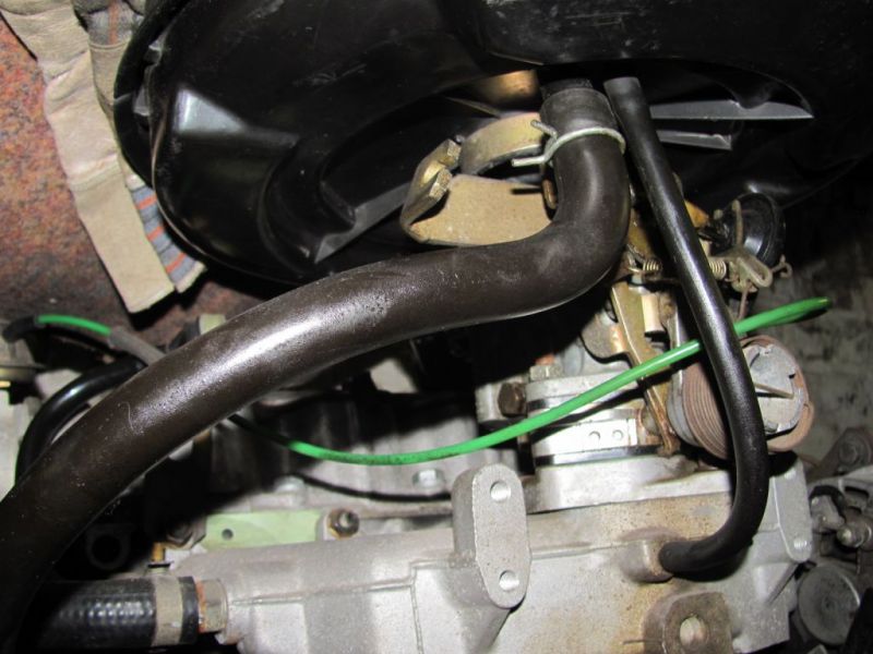

Temp.- Steuerung der AGR über Kühlwasser (?):
Und nochmal der Luftfilter von der anderen Seite:

#16 Jau, da ist einiges anders. Also das Reduzierstück, was bei mir drin war, hab ich da nicht gefunden, sieht so aus:
Wie man sieht reduziert sich der Querschnitt um genau den Bereich wo die Düsen liegen und man sieht auch wo die Luft von der einen Seite dann dran hängen bleibt.
Das eine an dem Ansaugkrümmer ist ein Ventil, was abhängig von der Wassertemperatur also vom Betriebszustand Unterdruck duchlässt oder sperrt- an einer anderen Stelle.
Damit sollte das Abgasverhalten während der Warmlaufphase begüstigt werden. Und er hat einen Gaszugdämpfer, den in Deutschland nur die Automatikversion hat. Aber die schwarze Dose die
an der Chokeklappe hängt sehe ich nicht.
Und was anders ist, ist dieser dritte Anschluss an dem Drosselklappenteil, wenn man bei meinem Bild dort sieht, da ist einfach dicht, da ist kein Pin drin.
Nur wie das alles versteckt ist, ich glaub da bräuchte man einen, wo man mal abgucken kann.

#17 Ui, ja die Reduzierung ist natürlich fies. Habe ich aber nicht. Wenn ich den Vergaser vom Krümmer abnehme, dann kommt mir alles sehr bekannt vor. Hatte damals in den 90ern in Deutschland zwei Kadett D 1,3N und der jetzige "Schwedenvergaser" ist soweit identisch mit den deutschen.
Die schwarze Pulldowndose habe ich gestern abgeschraubt, da ja nun beide hinüber sind. Werd mir mal ne neue besorgen, gibt ja noch die ein oder andere Quelle. Die sitzt auf jeden Fall exakt wie in deinen Bildern zu sehen.
Meinst du mit dem Gaszugdämpfer die Dose mit dem roten "Schal" beim Gasbowdenzug? Da gab es offenbar unzählige Versionen von. Nur unter meinen Bekannten gibt es drei verschiedene in drei Kadetten...
