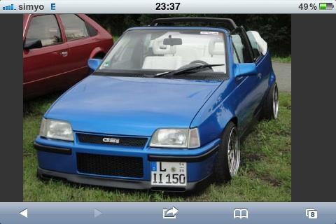

    Hi habe Probleme mit der einstellung des Wischers bekomme es zwa so hin das er auf der fahrerseite im Ruhezustand steht nur dann wischt er nicht die komplette Beifahrerseite...
    Ist das nur eine Einstellungssache oder gibts da irgendeinen anderen Trick ??
    Ein Foto von dem Wischergestänge könnte mir evtl auch schon helfen....
    MFG Patrick
    Ich bau meine Einarmer immer selber. (E Kadett D Kadett A Corsa..) Du musst nur das L-Stück, das den Wischermotor mit dem Gestänge verbindet,länger machen schon macht der Wischer einen grösseren Radius. Grüssle ;)

    Durch die Verlängerung springt das Kugelgelenk und das ist nicht von Dauer bei einem selbstgebauten.
    Bei mir steht der Wischer auf der Fahrerseite so weit unten, dass er den Winkel wischt, welchen die Wischerabdeckung zulässt.
    Größer darf der Winkel nicht sein, sonst schlägt der Wischer am Rand der Abdeckung an.
    Ich habe einen Bonrath Einarmwischer.
    Mit deiner Einstellung kannst du das nur Stück für Stück probieren.
    Das habe ich auch so gemacht.

    Also ganz ehrlich meine hielten ewig. Hatte das problem noch nie. Selbst bei einem Alltagsauto (Sommer/Winter-6 Jahre) hielt das ewig. Kann von solchen Problemen nicht berichten. ;) Man muss halt nur mal testen wei lang das "L" sein darf. An meinem Corsa und E Kadett tüftelte ich solang bis der Wischer pro Seite unten Gleich Links/Rechts 6mm hatte bis zum Gummi. Trotz Starkregen und stufe 2 schlug da nix an. Und dann kommts noch auf die Wischblattlänge an. Hab glaub ein 475er Blatt.. :D
