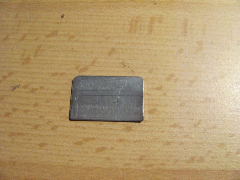

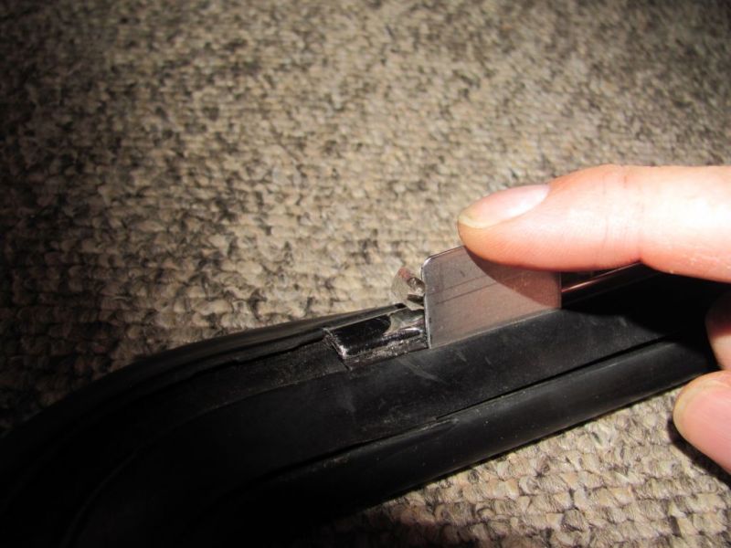

    Einfach mit einem Stück Stahlblech, möglichst aus VA wo du die kanten schön abrundest, damit die Dichtung nicht kaputt geht. So hab ich es gemacht. Einfach den Keder auf einer Seite in die Dichtung schieben, das Metallteil auf die andere Seite der Dichtungsnut einlegen und dann die Seite der Gummidichtung nach oben offenbiegen und dabei den Keder Stück für Stück reindrücken. Das dauert vielelicht ne halbe Stunde, aber dann ist er ordentlich drin. Anbei wie es geht:
    Und hier das Teil, o,8mm VA 30x20mm:
