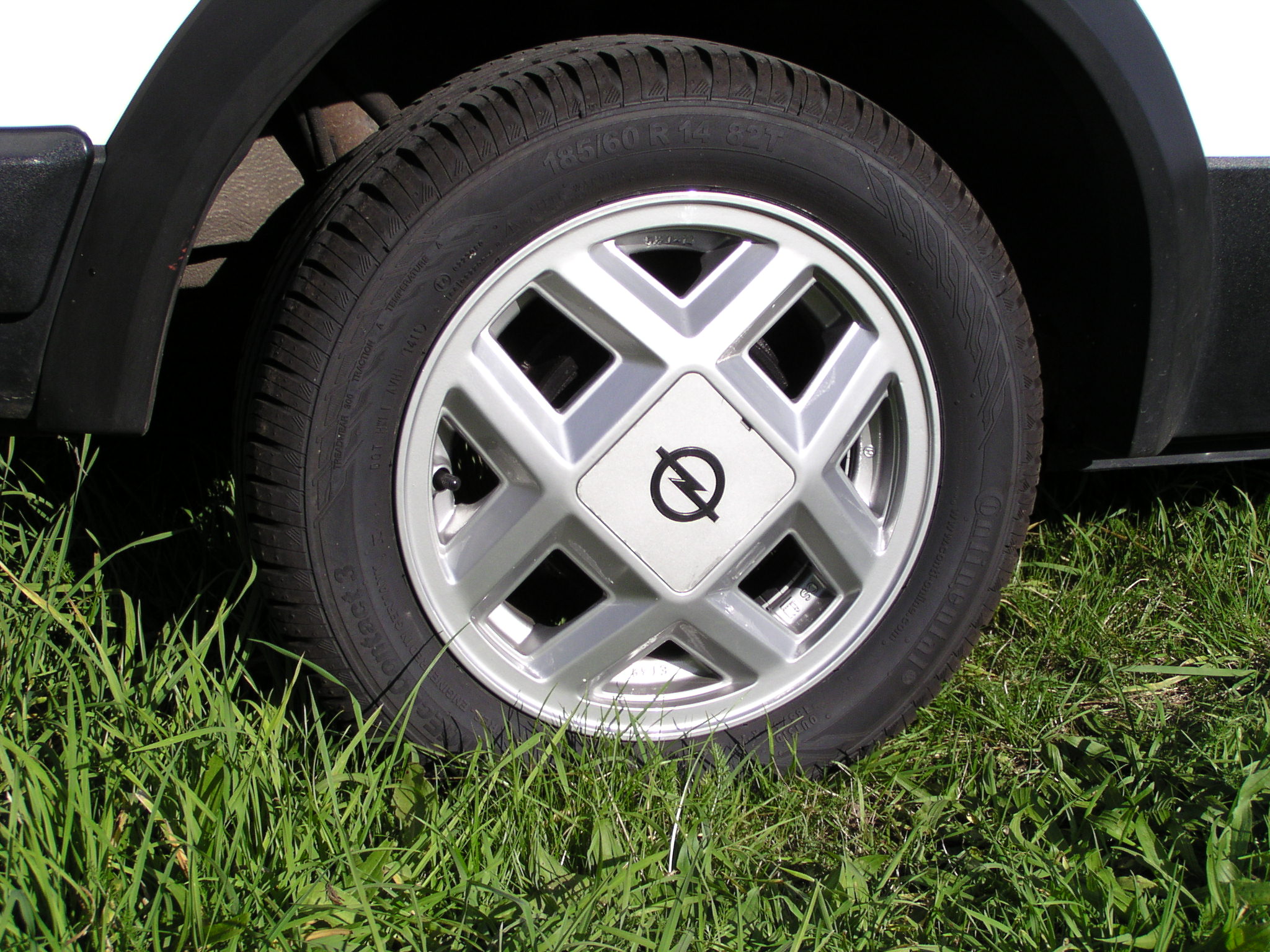

    Wenn die Reifen eh nichts mehr taugen, würde ich die Felgen komplett aufarbeiten lassen. Ich bin hingegangen und hab sie komplett Pulverbeschichten lassen, wobei ich den Farbton anhand der Radkappe ausgesucht habe. Um einen besseren Glanz zu erzielen ist eine Schicht mit "klarem" Pulver darüber gezogen worden.
    Das Ergebnis ist, dass die Felgen absolut neuwertig da stehen. Bei der Reifenmontage würde ich darauf achten, dass keine Gewichte mehr am Felgenhorn eingeschlagen werden, sondern Klebegewichte innen in der Felge.
    Die SR-Felge muss beim Kadett D nicht eingetragen werden, da zum einen die Größe (5 1/2 J 14 ET49) bei allen Modellen eingtragen sind und die Felge für bereits bei der Typprüfung durch das KBA abgenommen wurde.

    andy67: Deine SR-Felge sieht tiptop aus!
