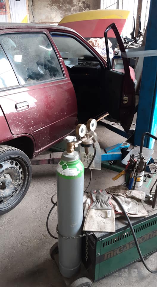

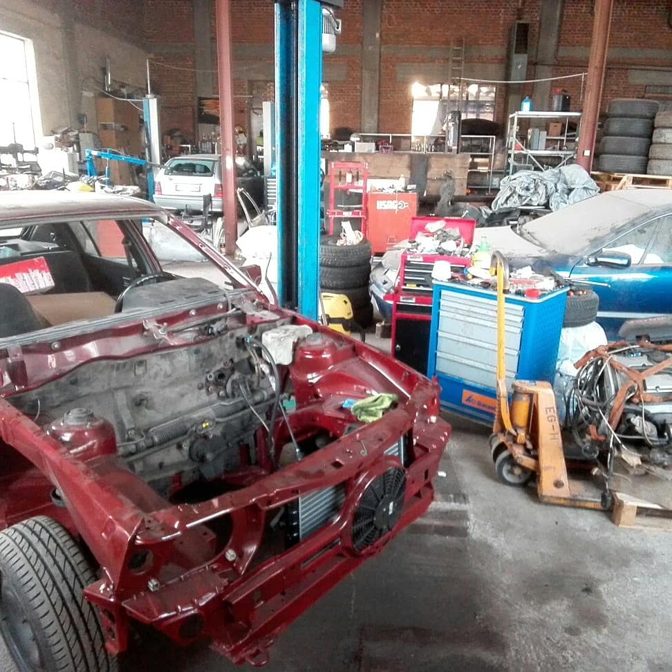

#153 Nach sehr langer Zeit lass ich auch mal wieder was von mir hören. Ich habs tatsächlich geschafft den Kadett mal wieder aus dem Eck zu kramen und etwas weiter daran zu arbeiten. Mein restlicher Fuhrpark nimmt mittlerweile doch recht viel Zeit in Anspruch und hat zumindest von der Menge und dem Alter (weniger vom Zustand) der Fahrzeuge bald Museumsartige züge
Die Radhäuser sind mittlerweile schwarz gewachst, das Getriebe lässt sich wieder schalten und auch die Elektrik dürfte soweit wieder funktionstüchtig sein.
Einen Probelauf gabs noch nicht, da die Spritleitungen noch fehlen und ich sie noch nicht einbauen konnte, da ich mal wieder mit meiner Lieblingsarbeit beschäftigt bin. Querlenkeraufnahme :pinch:Ich hoffe ich kann in nächster Zeit wieder etwas aktiver berichten und hier am Forumsbetrieb teilnehmen

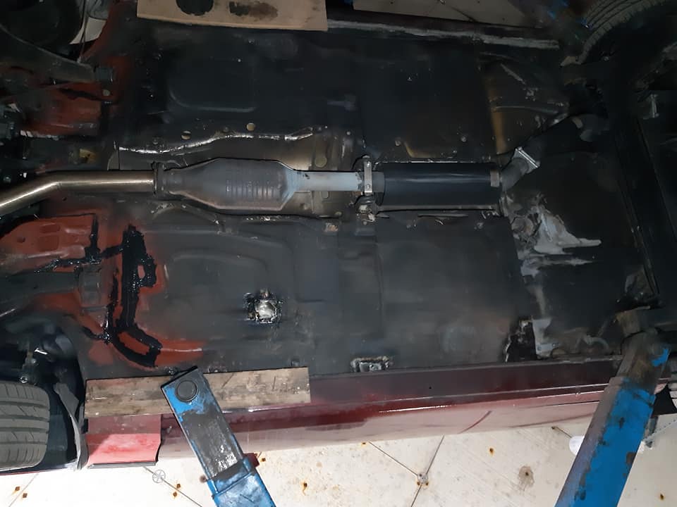

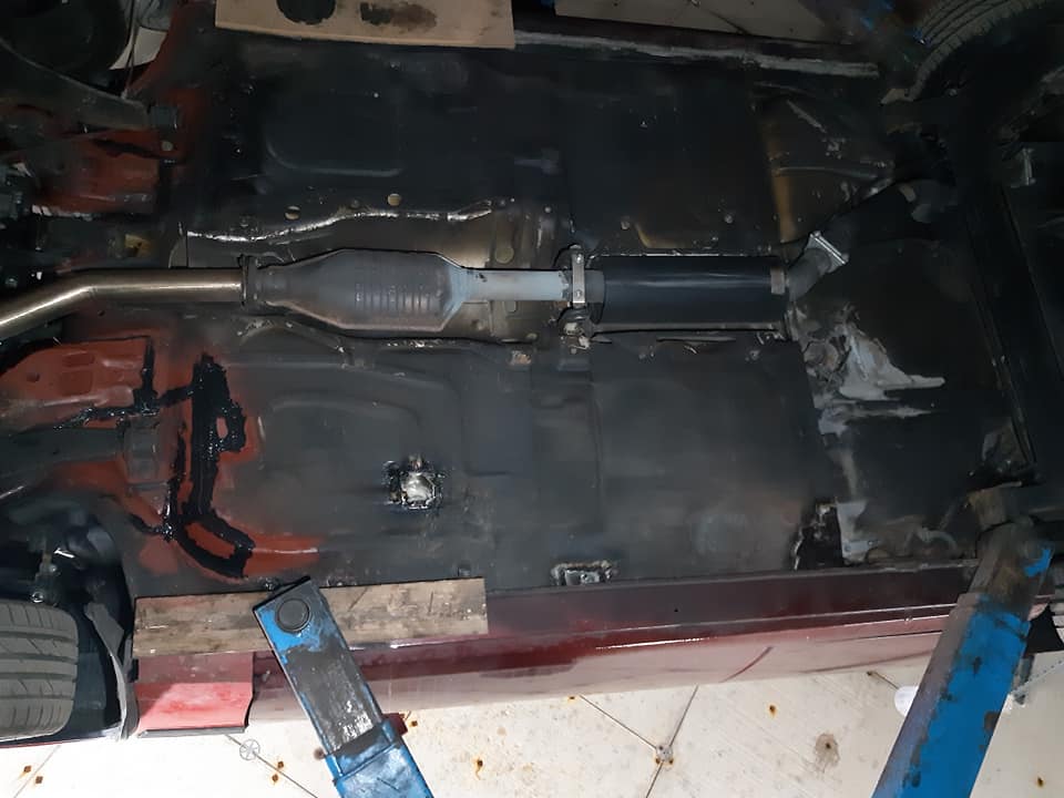

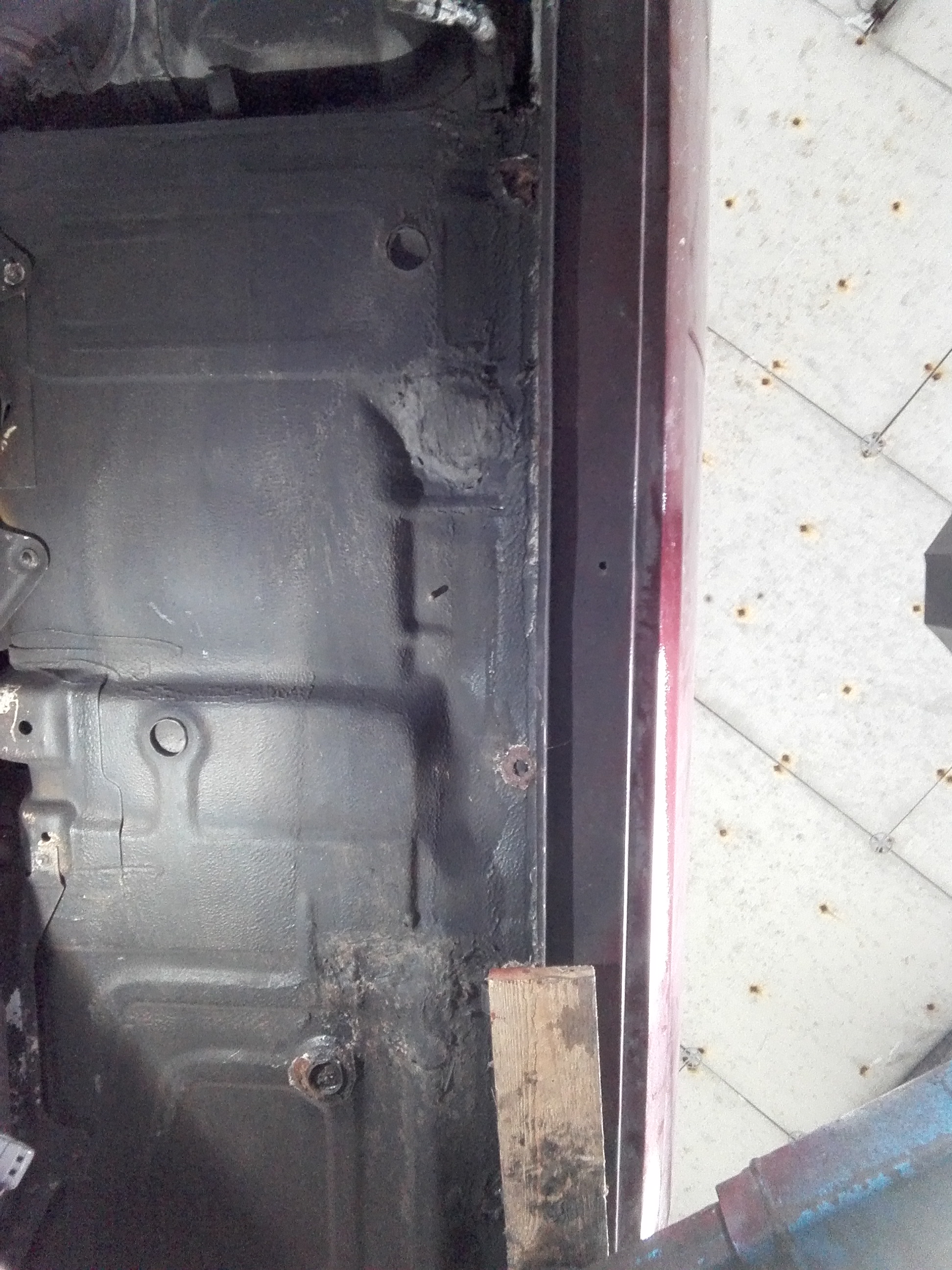

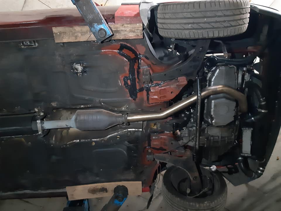

#154 Leider habe ich die Spritleitungen etwas unsanft demontiert und habe mich dabei noch gefreut, kein Clip abgebrochen zu haben. Die waren zwar tatsächlich alle ganz, aber ich habe alle Halter mitsamt dem Unterboden drum herum rausgerissen
Aber dann war es sowieso faulig und da ich ja sowieso am schweißen bin

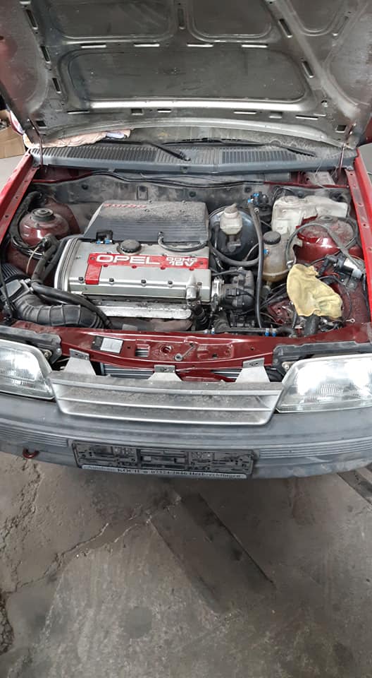

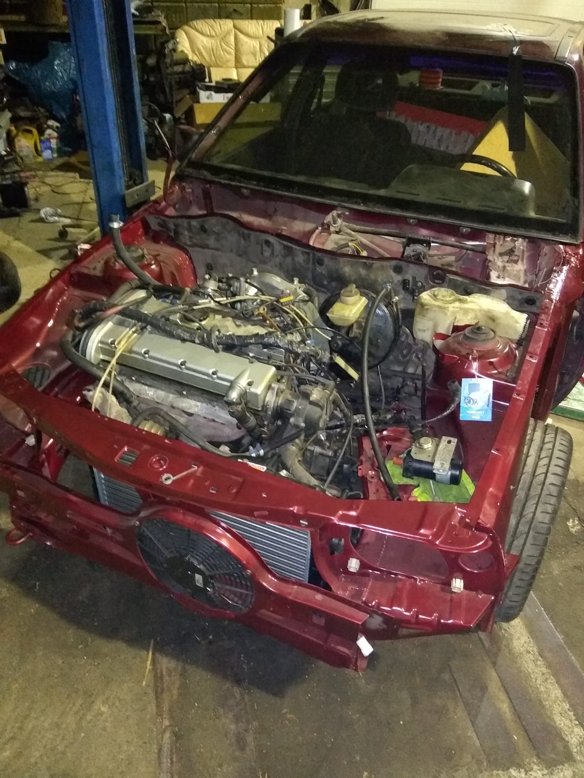

Auch der Ladeluftkühler durfte provisorisch mal wieder rein, um den Probelauf vorzubereiten.
Die Querlenkeraufnahmen sind soweit auch fertig
Wird langsam wieder, die Motivation hat mich auch wieder gepackt.
Außerdem hat sich mein Kadett-Fuhrpark nochmal vergrößert, da bin ich mir aber noch unsicher was ich damit anstelle... aber dazu mehr im nächsten Beitrag

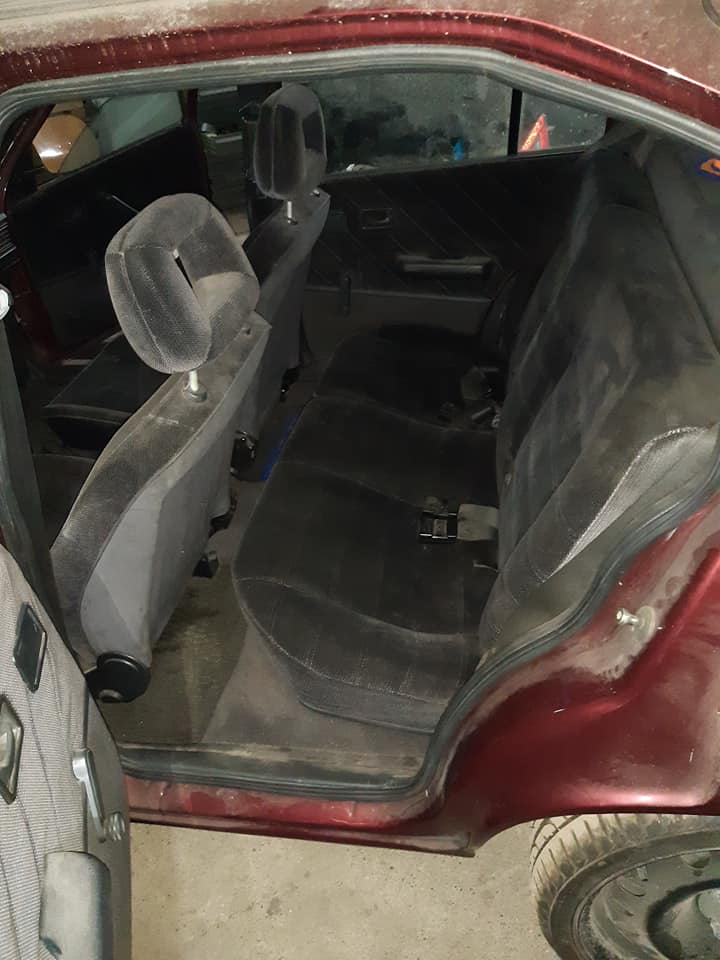

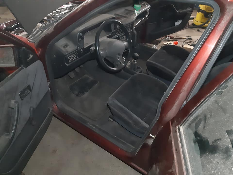

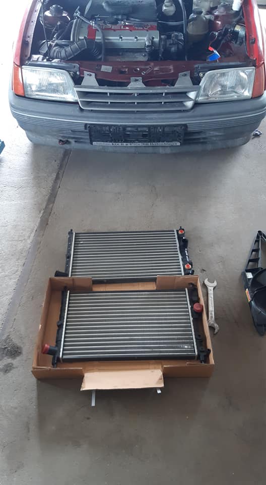

Der Beifahrerfußraum, alle Halter für die Spritleitungen und der ein oder andere Ablaufstopfen wurden wieder verschweißt. den Automatikkühler musste ich wieder rauswerfen, da der Anschluss für den Temperaturfühler seitlich saß und nicht zum Motor hin, deswegen aus Platzgründen nochmal neu. Den Innenraum wieder zusammengebaut und den Unterboden abgedichtet und mal alles Probehalber zusammengesteckt.

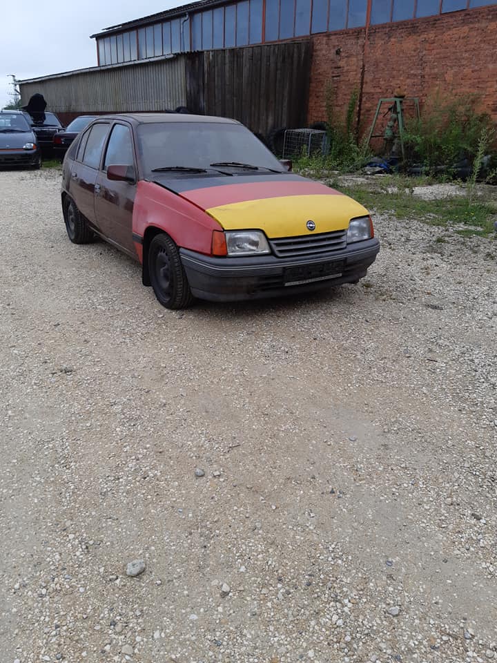

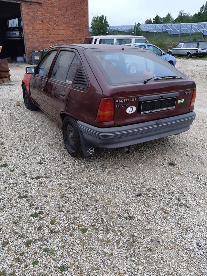

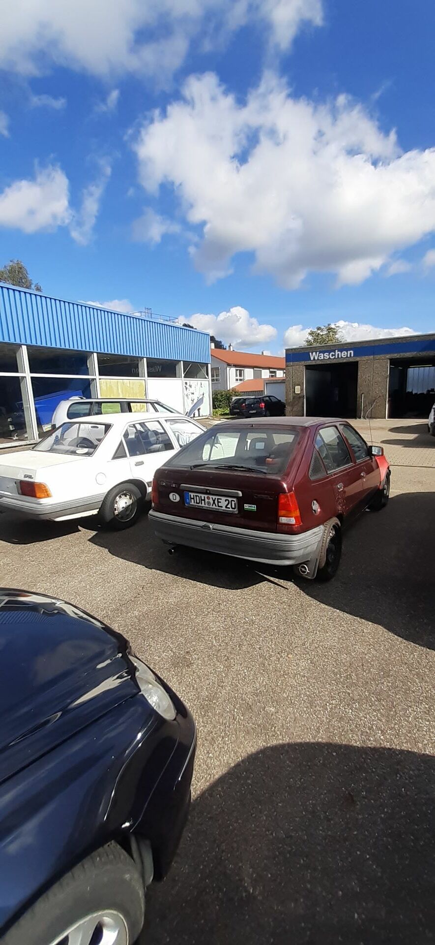

#159 Dann melde ich mich nach sehr langer Zeit auch mal wieder!
Da sich unter anderem aufgrund vieler anderer Projekte die Fertigstellung doch sehr verzögert hat, hat es mich beim aufräumen der Garage gepackt.

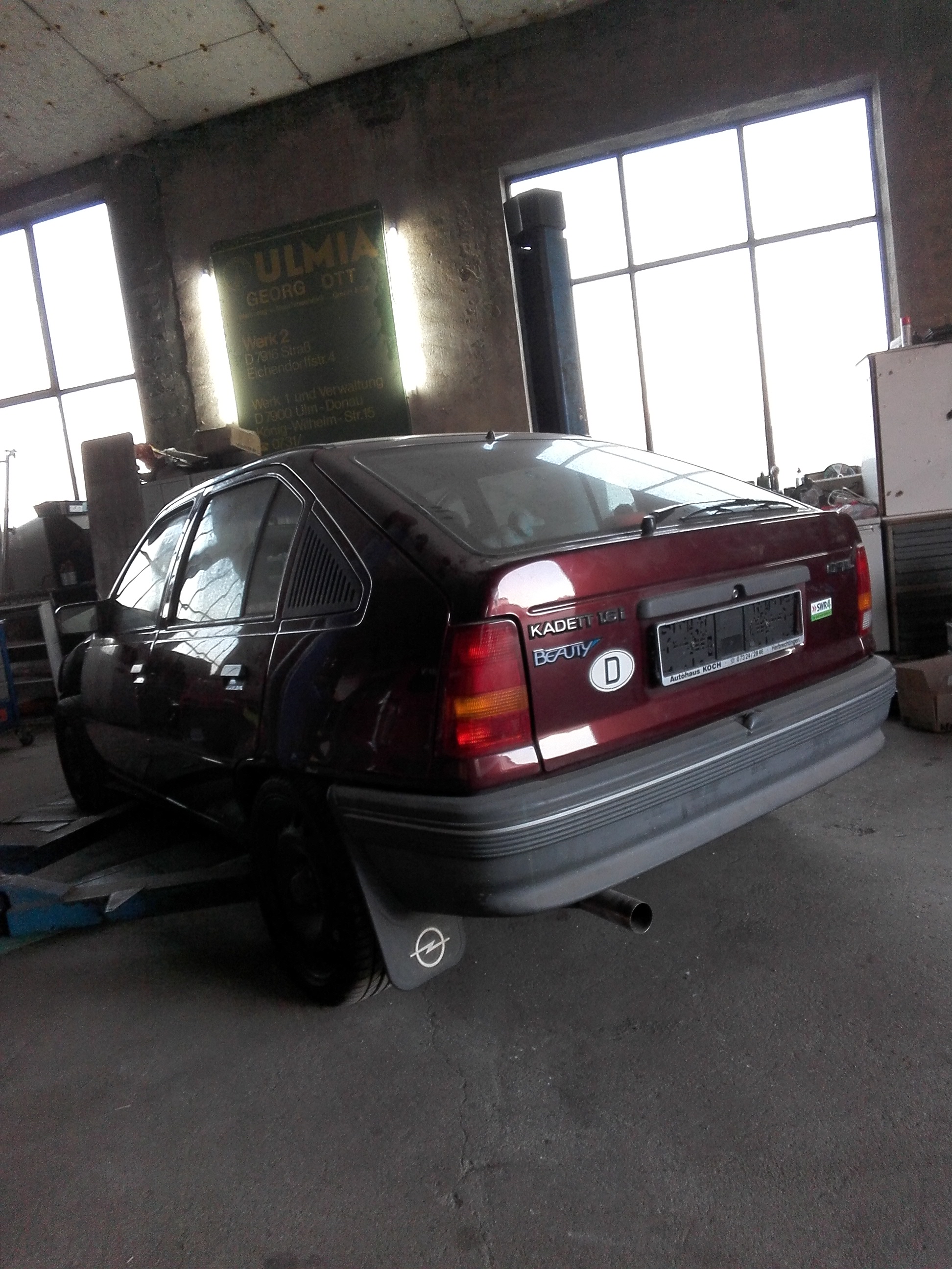

Einige Teile gefunden und direkt am Auto verbaut, bis er "fertig" war
Auto läuft, fährt, lenkt, bremst

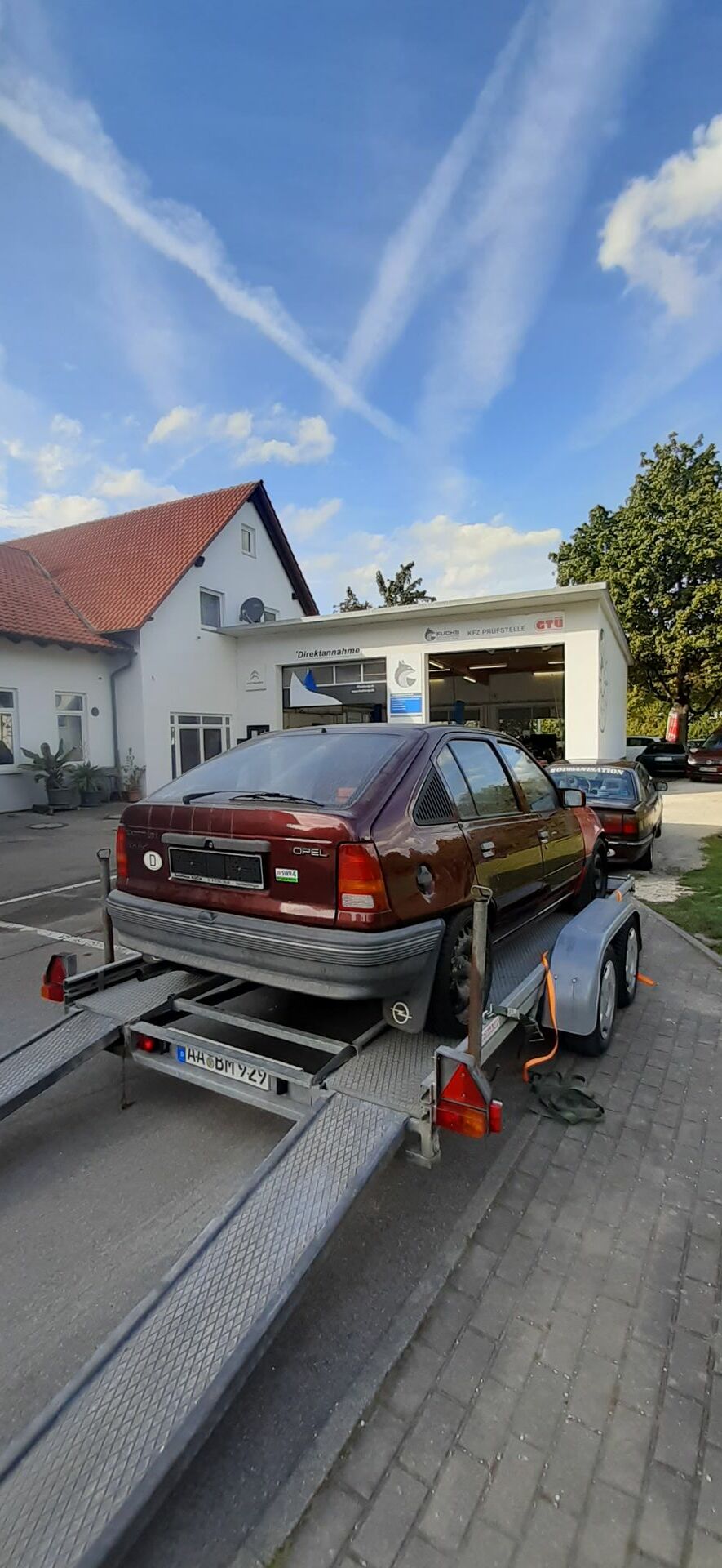

Die erste Fahrt zur Werkstatt des vertrauens (ca.500m) sind ohne Panne und ganz wichtig, ohne Unfall verlaufen
Dort wird aktuell die Spur eingestellt und AU gemacht, am Freitag geht's zum TÜV.
Wenn er angemeldet ist werden noch ein paar Kinderkrankheiten beseitigt und dann über den Winter endlich lackiert.
