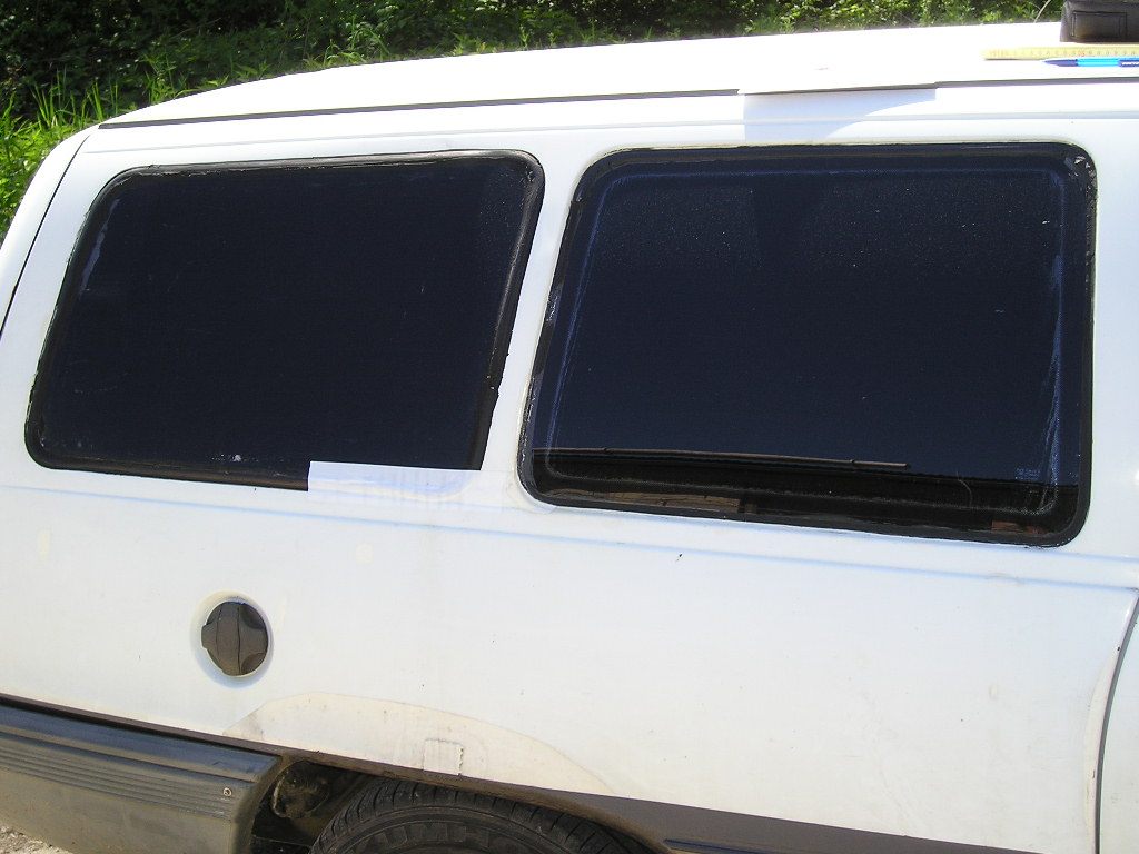

Moin,
hat jemand ne Quelle?
Für die beiden rechten, feststehenden Fenster (mittig und hinten - sind unterschiedlich) und die Heckklappe .
Das Heckklappengummi dürfte auch von 4-Türer passen, bei dem hinteren Fenster weiß ichs nicht (wohl eher unwahrscheinlich).
Gute gebrauchte gehen auch, werden beim Ausbau allerdings wohl oft beschädigt.
Ebäh und opelclassic hab ich schon mehrmals gecheckt, ist nich.
Schlüsselnummern sind 0039 / 647, EZ 09/91.
Gruß, Helge

Also
Das wäre dann wohl
9 90240305 152170 GUMMIABDICHTUNG,SEITENWANDFENSTER VORN,1980MM LANG (NML.- KEIN ERSATZTEIL) 2
10 90240304 152167 GUMMIABDICHTUNG,SEITENWANDFENSTER HINTEN,2020MM LANG (NML.- KEIN ERSATZTEIL) 2Die 15 dürfte für den Combo sein.
Die 152170 bietet noch ein Händler in Hotas an.
152167 wird schwierig. Vielleicht treibt sie dein Opel Händler noch über H&W oder RIM auf.
#7 hinteres Fenster: Höhe (jeweils aussen/innen) 38.5 / 42.5 cm, Breite 63.5/66.5 oben und 65.5/68.5 unten
mittleres Fenster: Höhe 41.5/44.5 cm, Breite 57.5/61.0 oben und 62.5/65.5 cm unten
die Masse sind nicht exakt, weil die Gummis nicht mehr vollständig vorhanden sinddas hintere Fenster ist rechteckig und hinten passend schräg zur Heckklappe, das mittlere Fenster ist hinten schräg wie das hintere Fenster und vorne senkrecht wie die Tür
