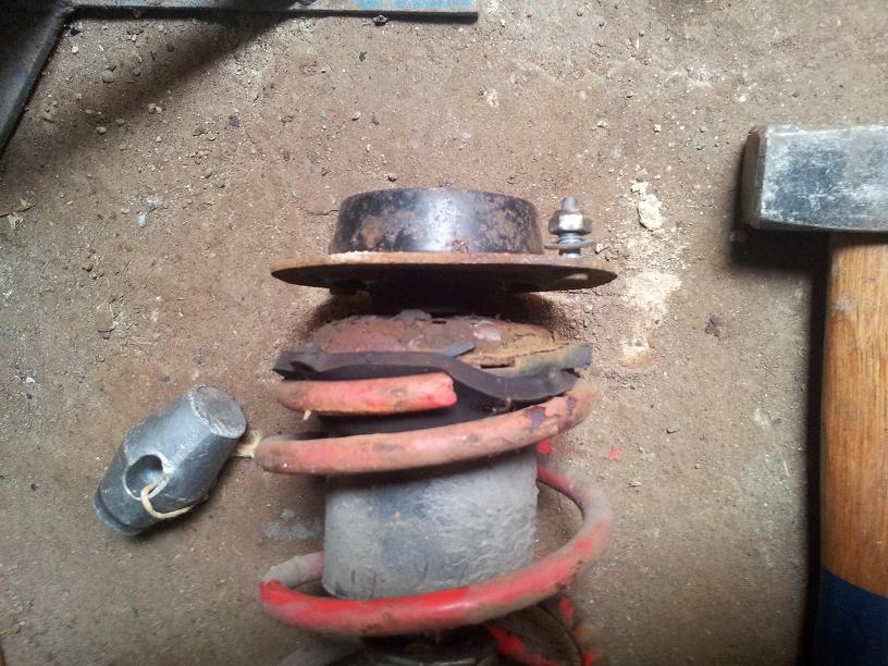

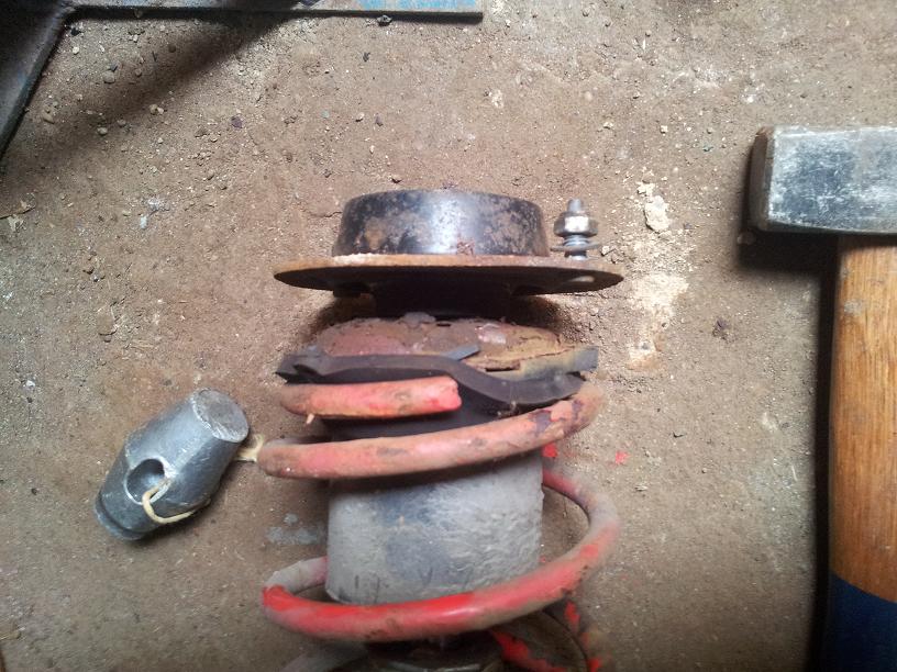

    Nun sieht das alles nicht mehr vertrauenserweckend aus und wollte mal anfragen wie es richtig zusammengehört!
    Also das Stützlager macht noch nen guten Eindruck, aber ist das Normal das das Kugellager unten offen ist und nur mit einer U-Scheibe abgedeckt wird?
    Die Feder wirkt oben etwas zu offen (aufgedrückt) und schnappt fast über Federsitz+Führungshülse drüber :cursing:
    Außerdem liegt der Stoßdämpfer nicht mittig in der Feder.
    Ich habe gesehen das die Führungshülse auch eine schräge Auflagefläche hat, aber wie muss das rein?
    Die Feder wirkt oben nicht so schräg!
    Wie kommt die Feder überhaupt ins Federbein rein?
    Einseitig sind die Windungen enger zusammen als auf der anderen Seite!
    Wiederum habe ich 2 Sätze Federn, wo bei einem Satz die Zahlen auf dem Kopf stehen.
    Ich bin verwirrt ;(

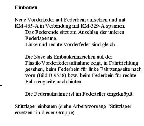

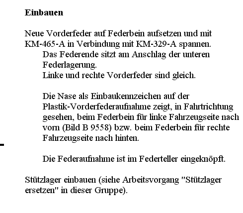

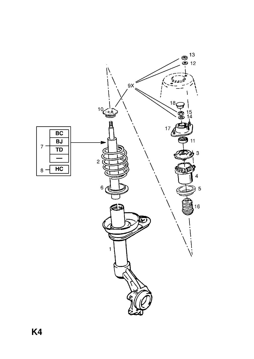

    so sieht es aus. hier ist mal eine zeichnung, wo was hinkommt und wierum zusammengebaut wird.

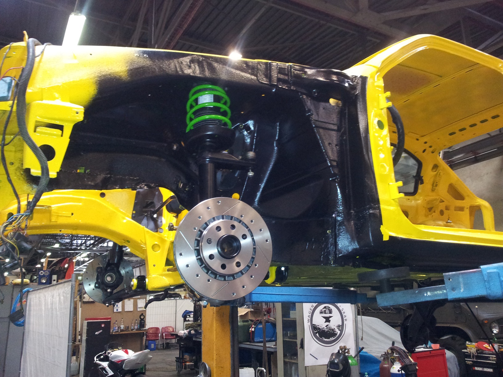

    und wenn du schon alles auseinander hast, wieso machst du die teile nicht neu... ich würde so rostige Teile nicht wieder einbauen. auf dem zweiten bild siehst du mein fahrwerk vorne.

    Führungsring und Federsitz (Teil 3+4) kommt neu.
    Aber trotzdem stellt sich die Frage WIE Teil 4 reinkommt, da es schräg ist!!!

    Ich habe bei mir alles erneuert... die Federbeine gesandstrahlt und schwarz gepulvert, und alle Teile ansonsten komplett neu gekauft.
