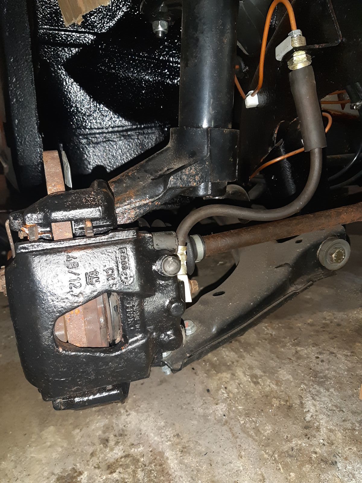

Alles anzeigenfranklin84: Der Umbau ist schon gut und richtig.
Die zweiteiligen Delco-Sättel vom Astra mit massiven Bremsscheiben sind NICHT anfällig und für die kleinen Motoren völlig ausreichend.
Super!
Die Großen habe ich auch da, aber das wollte ich dann letztendlich doch nicht verbauen.
Ist zu übertrieben und sicherlich ein anderer BKV nötig...
Grüße
Ich habe nun diese hier dran mit vollen 236er Scheiben.
Die alten Sättel hatten diese Kerbstifte und die Federklammern.
Die sind ja ständig festgegangen bis der Reifen gequalmt hat...
Wäre bei dem Umbau was bzgl des HBZ zu beachten?
1.4er ohne ABS und hinten Trommel.
Grüße frank
