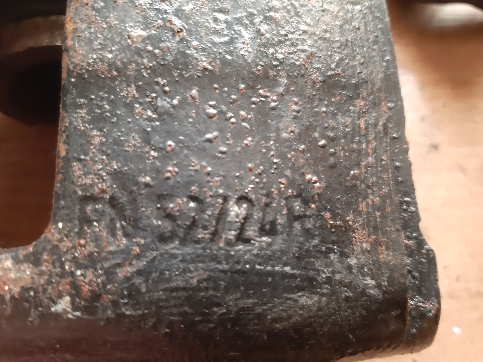

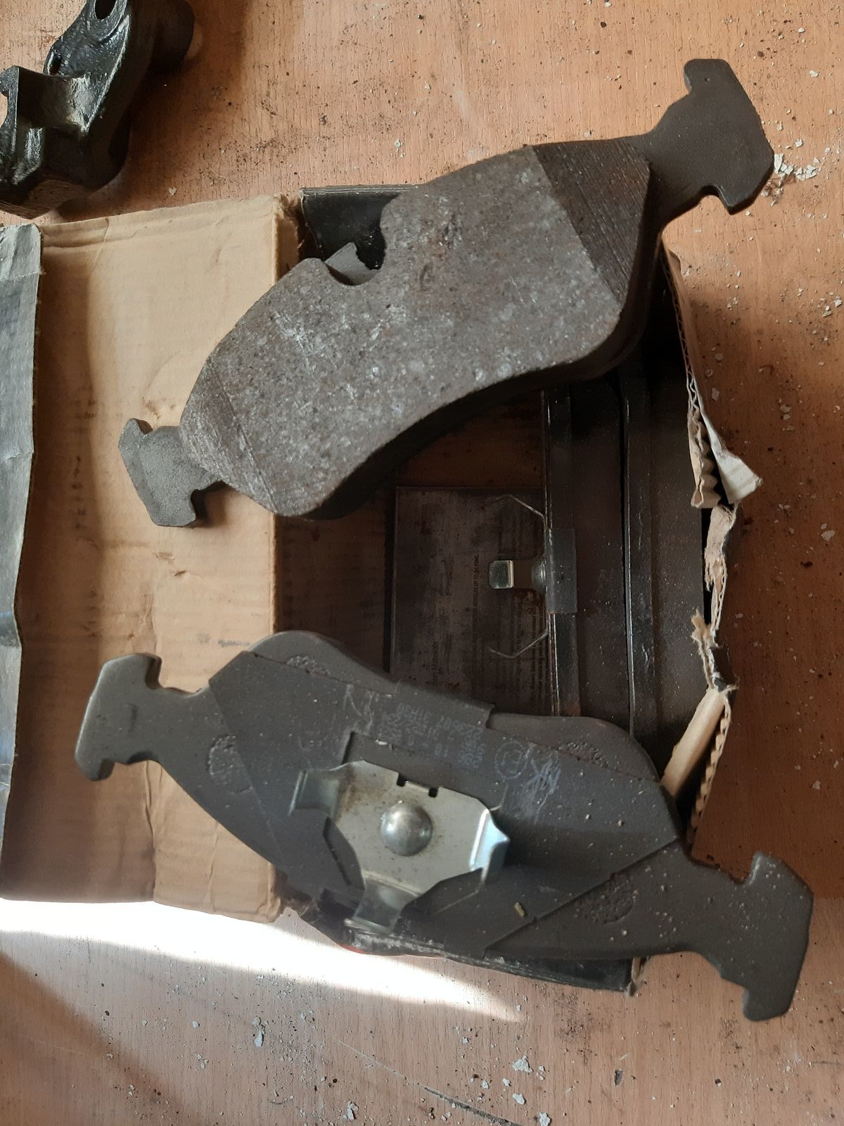

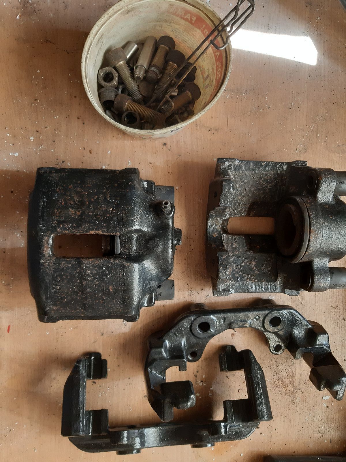

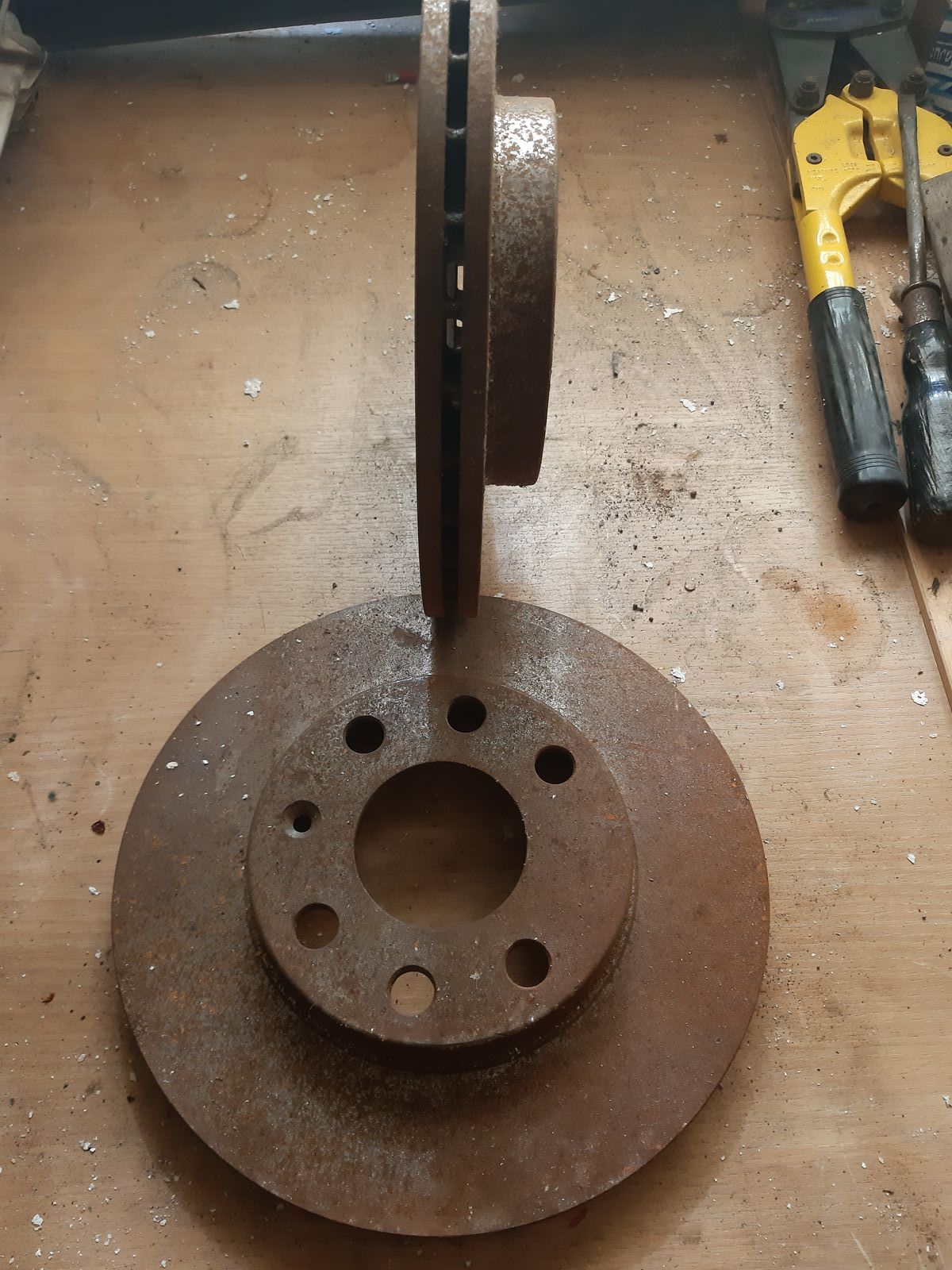

Verkaufe Satz Bremssättel FN52 / 24
mit Halter,
Mit Schrauben und Bolzen
Sowie Scheiben 236x20x40
Und Bremsbeläge
100€ VB
Versand möglich
Privatverkauf
