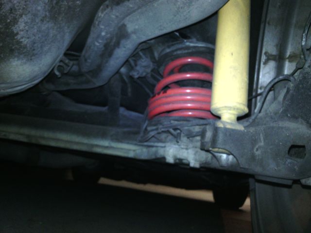

Fährt jemand von euch K.a.w Federn 65/40?
Ich spiele mit dem Gedanken mir solche Federn zu kaufen.
Hätte gerne ein bild von Federbein wo die feder gut zu sehen ist.
Will nur wissen ob die federinge aufeinanderliegen oder noch genug
luft zwischen den ringen ist damit die feder auch noch arbeiten kann.

#2 Hi
Hier sind mal zwei Bilder von den Federn vo. / hi. 65/40
Hatte mir mal das komplett Fahrwerk geholt, aber war nicht zufrieden damit.
Die Federn sind für 785kg vorne ausgelegt, für den 16v Motor
ist das aber zu wenig, die Federn setzen auf, weil die eben viel zu weich sind vo. wie hi.
Wie auf den Bildern zu sehen ist. -
