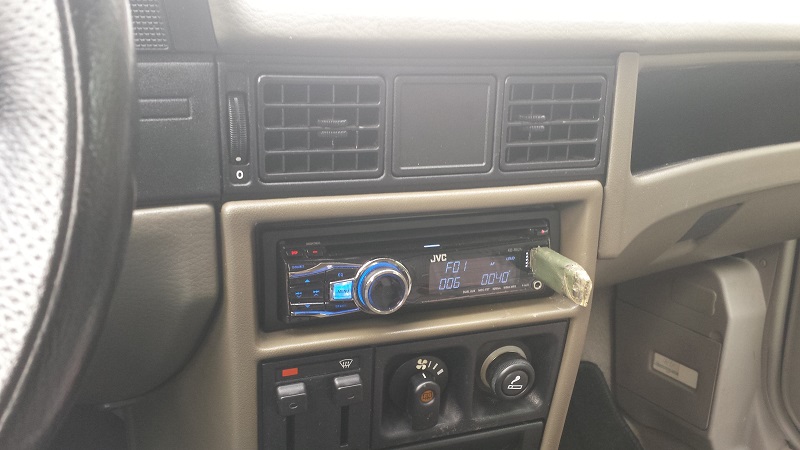

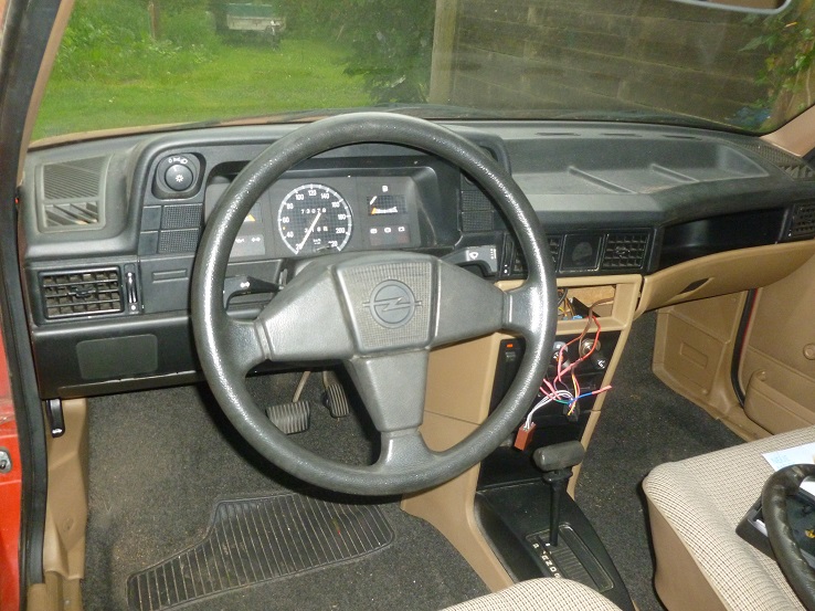

Der Radiokabelbaum ist ein komplett eigenständiger Kabelbaum. Wundert mich also NICHT, wenn der Kadett KEINEN Anschluss für das Radio hat, wenn er ohne Radio ausgeliefert wurde.
Den Radiokabelbaum kann man aber ohne Probleme nachrüsten, da er ja wie gesagt komplett eigenständig ist. Ausser dem Massekabel braucht nix weiter geschraubt werden und auch KEINE Stromdiebe oder so benutzt werden, da schon alle Steckverbindungen vorhanden sind um diesen Kabelbaum ohne Beschädigung der anderen Originalkabel zu verlegen und an zu schließen.
