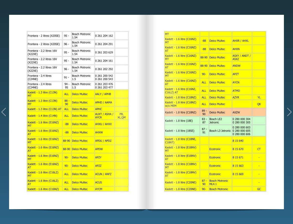

Dank einer völlig missbrauchten Google Bildersuche habe ich ein sehr interessantes PDF gefunden. Leider kann man das PDF nicht herunterladen, sondern nur in einem Viewer ansehen.
Die Programmspeicher sind leider nicht vollständig aufgeführt. Immerhin steht bei recht vielen auch das Getriebe. Sogar die jeweiligen Modelljahre sind genannt.
https://www.yumpu.com/en/document/read/54989378/opel-ecu-ecm-by-models-years/6 -

Hat jemand fundiertes Wissen zu den Programmspeichern in den Steuergeräten? Also nicht nur "ja da ist halt eines drin", sondern wirklich tiefes Wissen, was es mit den unterschiedlichen Versionen auf sich hat.
Nach meinem Verständnis ist der Programmspeicher erstmal nur ein Eprom, welches diverse Parameter enthält. Einspritzmenge, Zündzeitpunkt, Lastzustände und dergleichen.
Und es gibt wohl verschiedene Versionen, jenachdem ob Automatik oder Schaltgetriebe. Gibt es da noch eine weitere Unterscheidung ob 4 Gang oder 5 Gang?
Des Weiteren hat auch jedes Modell andere Programmspeicher. Was auch irgendwo Sinn machen kann, dass ein leichter Corsa A anders abgestimmt ist als ein schwerer Vectra A.
Dann soll es aber auch noch andere Versionen je nach Modelljahr gegeben haben. Mir wurde sogar berichtet, dass ein Motor mit dem einen Programmspeicher quasi gar kein Gas angenommen hat, und mit dem anderen Programmspeicher super läuft.Ich habe mir jetzt mal aus dem Ersatzteilkatalog die Codes der Programmspeicher für den C16NZ zusammen gesammelt.
Kadett E
AHXR AHXL AHXN ASXY ANDT ASXZ ANDW APZT AYCM BBBA ATMD AYCNAstra F
AZFP BCKD BLBAAscona C
AHXS AHXTVectra A
ARPJ APZW AYCP BBBF BCNHCorsa A
ANFF APZXLeider gibt es da keine Unterscheidung, ob Automatik oder Schaltgetriebe. Man kann jetzt natürlich jeden einzelnen Code googeln, und mit viel Glück findet man vielleicht eine Verkaufsanzeige wo drinstand in welchem Fahrzeug das Steuergerät mal verbaut war. Aber gibt es da wirklich keine Liste, die das wirklich aufschlüsselt?
