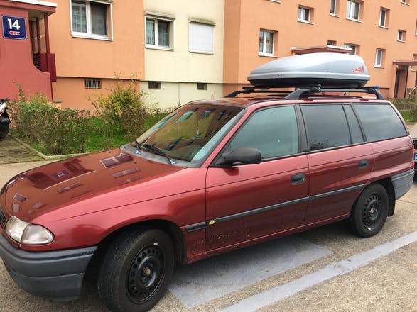

Wie wäre es mit einer Dachbox? ![]()
Ich habe im Internet kein Bild von einem Kadett mit Dachbox gefunden. Astra F muss reichen.

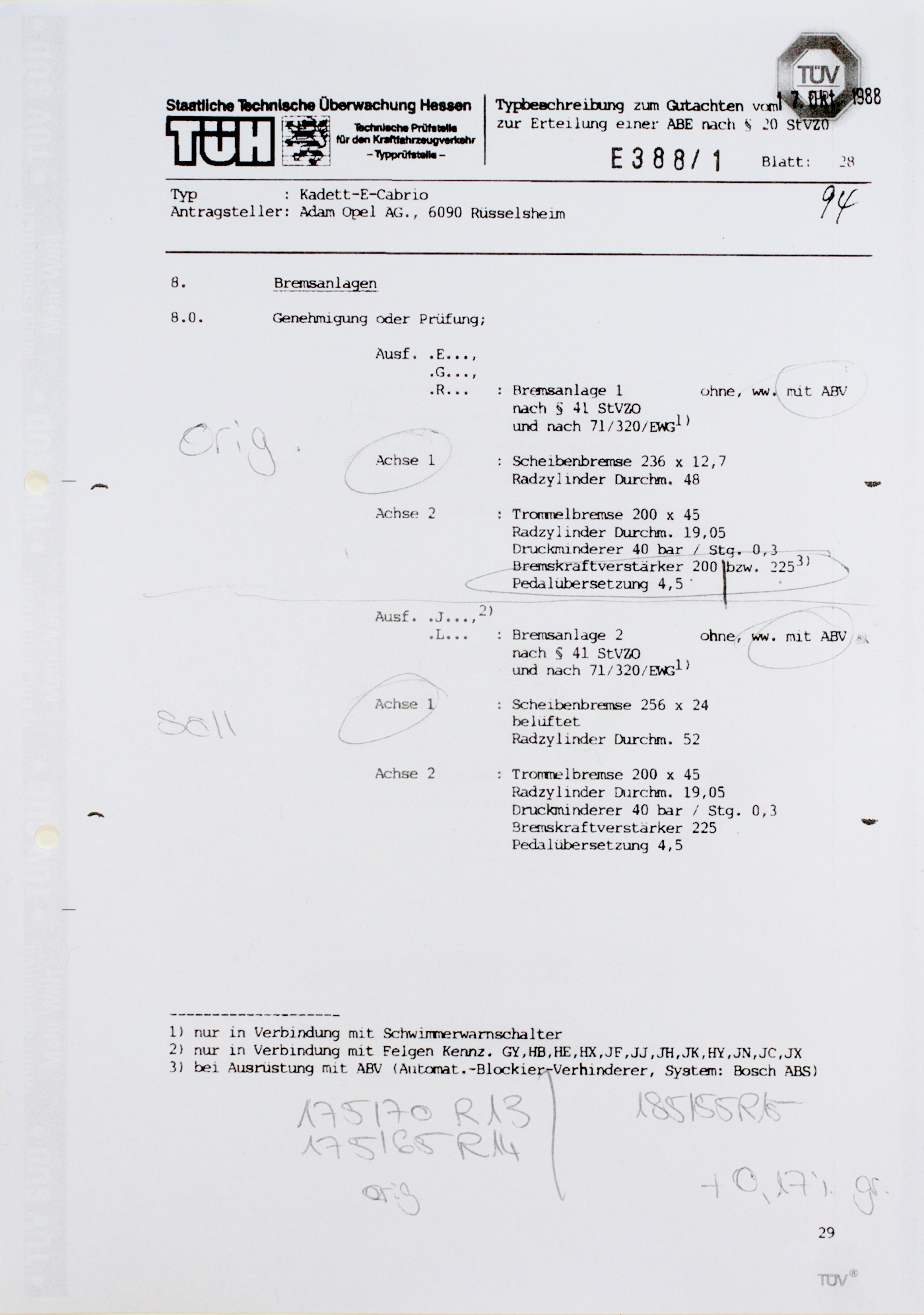

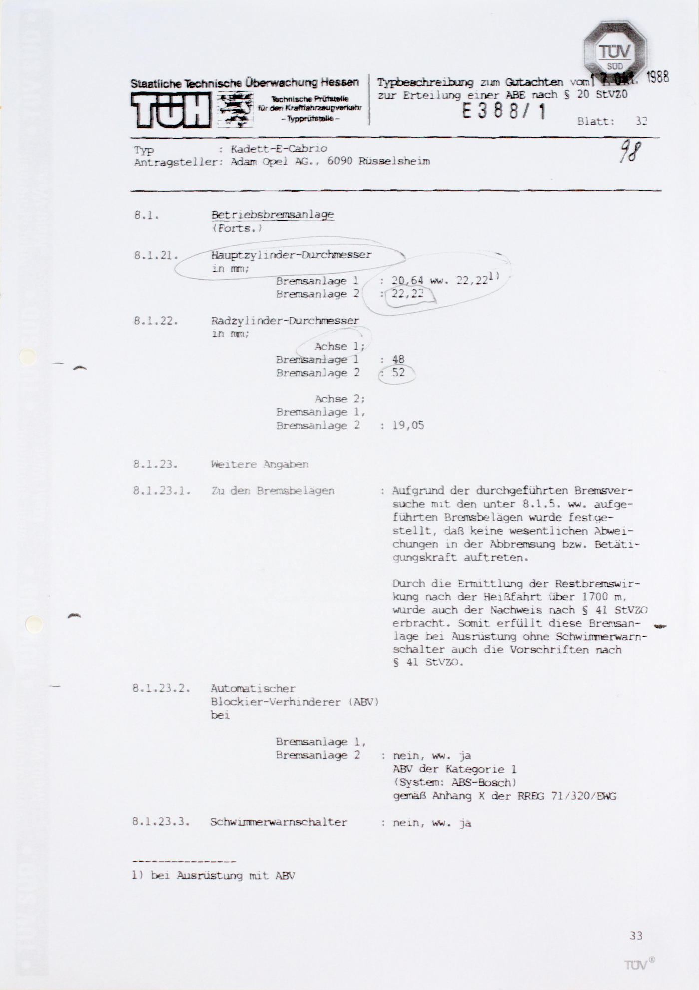

Diese Seiten hat mir der Prüfer ausgedruckt. Ist in der TÜV Datenbank abgelegt. Das ist die Originale Fahrzeug ABE, die Opel damals beim TÜV Hessen eingereicht hat. Siehe oben rechts: "Typbeschreibung zum Gutachten vom 17. Oktober 1988 zur Erteilung einer ABE nach § 20 StVZO". Oben links die ausstellende Einrichtung: "Staatliche Technische Überwachung Hessen".
E388 ist die Nummer der ABE des Fahrzeugmodells. Abgedruckt im neuen Fahrzeugschein unter Buchstabe K (unten rechts)
Cabrio hatte E388 oder E388/1
CC hatte D559, D559/1 oder D559/2
E023, E023/1 und E023/2 gab es auch, da steht aber nur "Kadett E". Keine Ahnung ob das die Stufe oder der Caravan ist. -

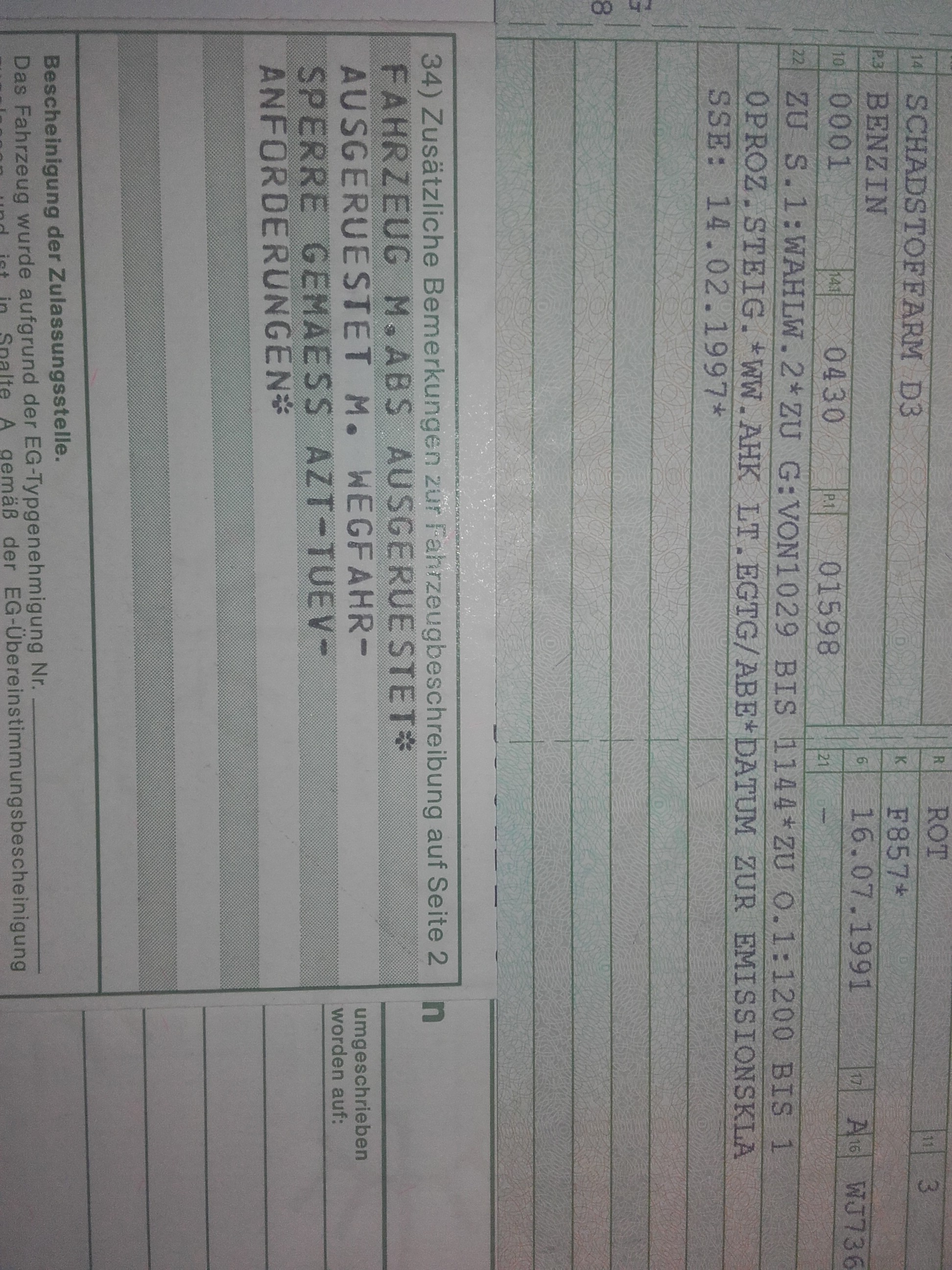

Im alten Fahrzeugbrief steht drin: "Fahrzeug mit ABS ausgerüstet". Leider steht das ausschließlich im alten Fahrzeugbrief, nicht im neuen Brief und auch in keinem Schein.
Kann durchaus sein, dass die Betriebserlaubnis erlischt wenn man das ABS ausbaut. Dann fährt man halt zum TÜV (Westen) oder zur Dekra (Osten) und lässt das eintragen.
Man sollte aber auch einen Blick in die ABE des Fahrzeugs werfen. Zumindest bei meinem Cabrio steht explizit drin "ABS: nein, wahlweise ja".
Ich war auch extra beim TÜV um das zu klären. Ich darf beliebig zwischen 236er und 256er Bremsanlage umbauen, und muss das nicht mal eintragen lassen, eben weil es ja schon in der ABE zum Fahrzeug steht. Auch das ABS darf ich beliebig ein und ausbauen. Das war explizit die Aussage des Prüfers. Kann aber durchaus sein, dass das einzig wegen der ABE so ist. Andere ABEs habe ich mich nicht angesehen. Kann auch sein dass das nur in der E388/1 drin steht und in der E388 noch nicht. -

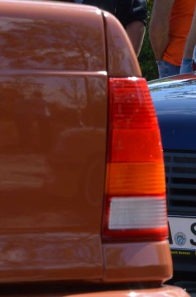

Wer hat denn da das orange Ding so oft geknipst?
Ich muss dir leider mitteilen: deine Linie stimmt nicht
