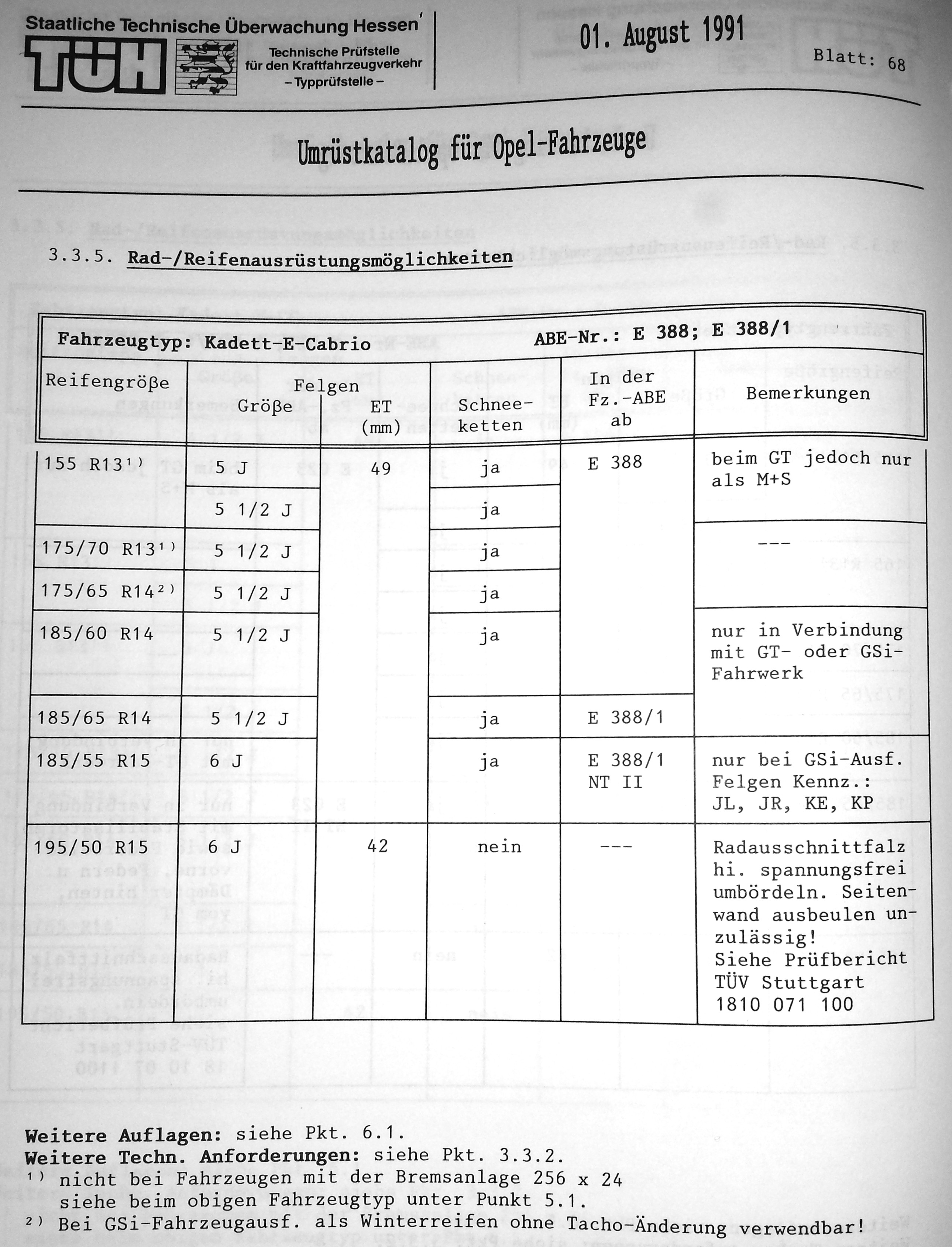

Es ist ein Felgensatz vom Astra G Corsa oder so 6x15 ET49 mit 185er reifen
Felge: Ronal 0020828
Das Problem ist ja laut Umrüstkatalog darf man die Größe nur in verbindung mit einem GSi-Fahrwerk fahren.
Fakt ist ich hab ein Edition Cabrio 1,6l mit einem Originalen Opel/Irmscher Fahrwerk drinnen
(-30mm)
Wie läuft das bei Euch in Deutschland? Kann ich mit dem Umrüstkatalog zum Tüv und das reicht dem oder muss ich irgendwie ein Gutachten finden?
