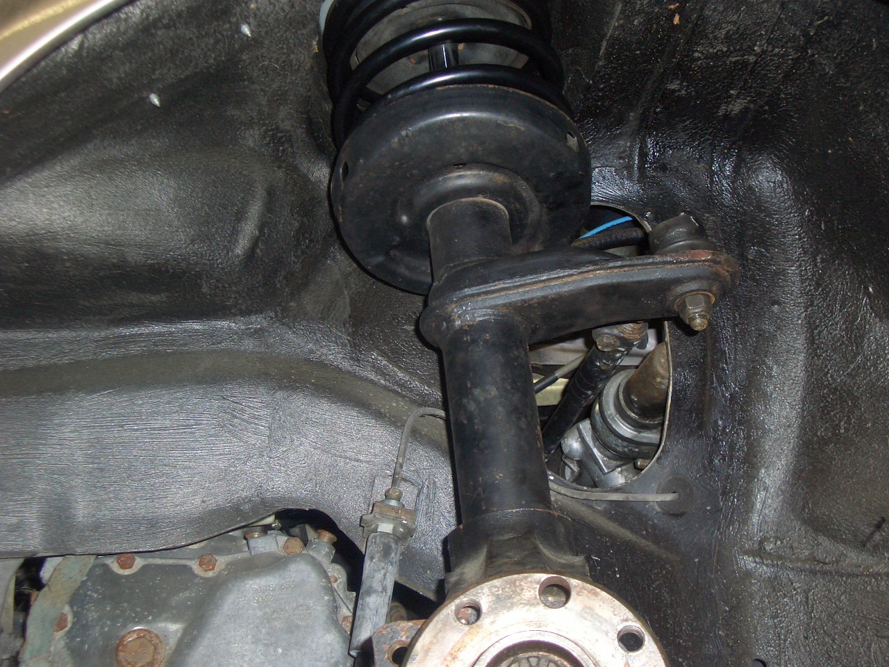

    Teile uns am Besten mal die Fgst-Nr. Deines Kadetten mit und poste vielleicht mal ein Foto von Deinen Federbeinen (im eingebauten Zustand) damit wir uns mal ein "Bild" vom Ist-Zustand machen können.

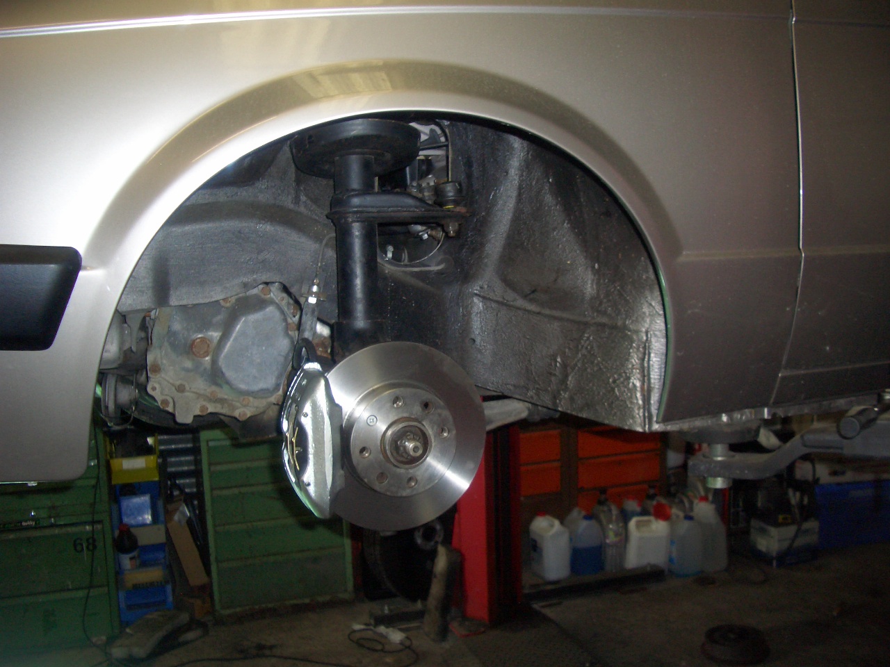

    Allso nochmal vielen vielen Dank für Eure Mühe.Kann leider nur das wiedergeben was er mir geschrieben hat.Die Nr.ist W0L000044E2524254.
    Die Erstzulassung war am 7.9.1984.Versuch ein Bild von den Federbeinen hochzuladen.
  • #20
    Hi,ich glaube das der gute Mann die Federbeine von einem Kadett E verbaut hat und da passen die Federn vom D glaube ich nicht.Kann das sein?Weil bei mir die Köpfe von oben an dem Federbein befestigt sind und bei D werden sie glaube ich von unten befestigt.....mann oh mann ist dat ein krampf ?(
