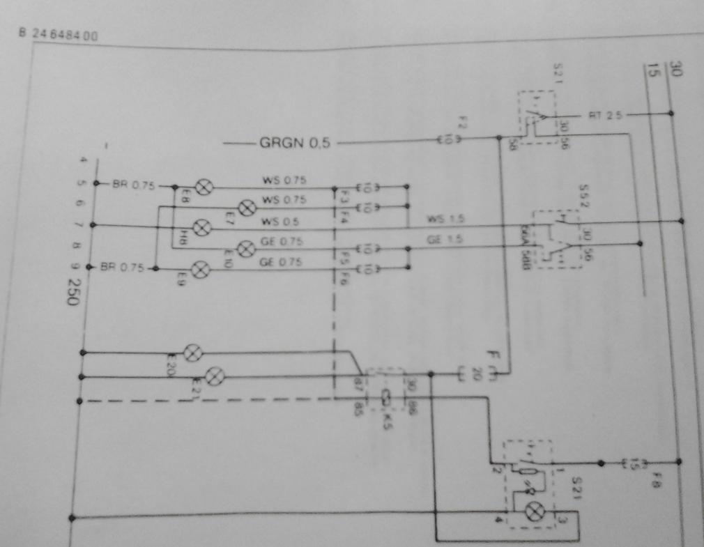

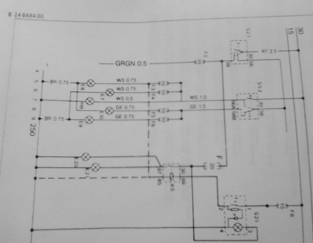

    ich hab noch einen kompletten Einbausatz für den E hier, das Relais hat die Nummern 09287111 und 12 38 634.
    Die original-Einbauanleitung sieht aber vom Schaltbild her anders aus, man hat außerdem die Wahl, ob die Nebelscheinwerfer beim Einschalten des Fernlichts automatisch ausgehen sollen oder nicht. Hab leider keinen Scanner daher und wegen des Uploadlimits ist die Qualität nicht so optimal.
