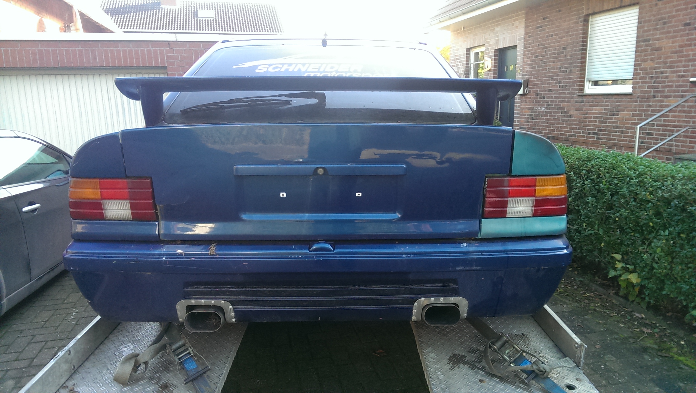

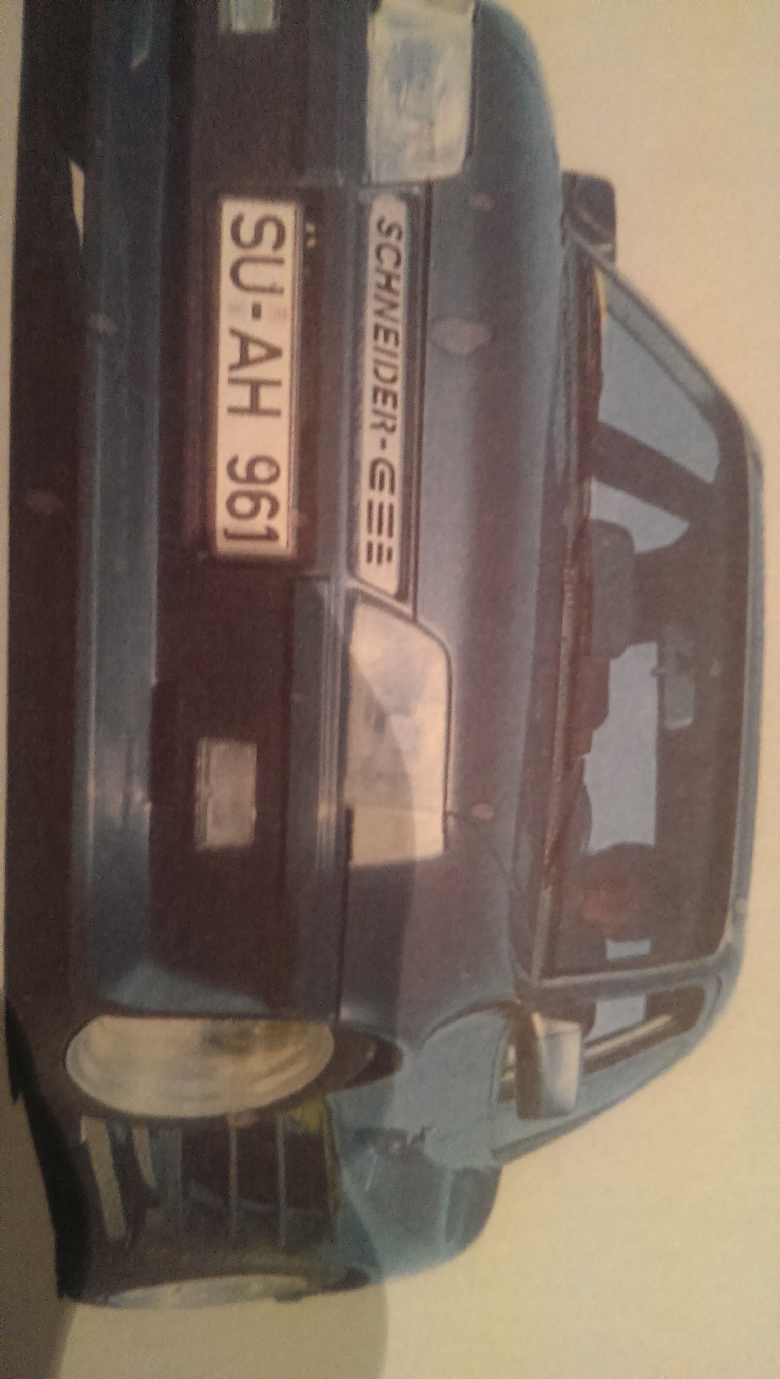

Jetzt wollte ich langsamm schonmal anfangen teile für mein breitbau zu besorgen.Es ist ein Kadett e cc gsi 1,8l 116ps bj. 86 mit dem schneider breitbau.
wenn jemand noch welche kennt last es mich bitte wissen. bis jetzt kenn ich ink mein nur 2 cc und 2 cabrio mit dem breitbau . Ein weißes cabrio stand ewig bei mobile für knapp 15000 euro drin. find ich ne menge geld dafür das die reifen auchnoch sau teuer sind. ein reifen an der hinterachse kostet bei netten reifenhändler 600 ohne aufziehen. wie gesagt nur einer . so aber nun weiter im thema, wir kennen ja leider alle das problem das manche teile kaum noch zu finden sind oder man nur sehr teuer an teile kommt wenn man die dirkt braucht.
karosserie selbst brauchte ich nur das seitenteil vom 3 türer da an der kante zur tür nach hinten rost ist. sonst ist er seinbar sehr gut von der substanz das einzige blöde das der vorbesitzer das lampenblech und kühlertraverse auf eine unschöne art abgetrennt hat. aber leider kann man ein schneiderbreitbau nurnoch mit der original karosse am leben erhalten. tagelange suche nach unterlagen zur eintragung sind fehlgeschlagen den schneider findet keiner mehr und wo die opel teile geblieben sind weis auch keiner.

18E gsi schneider breitbau

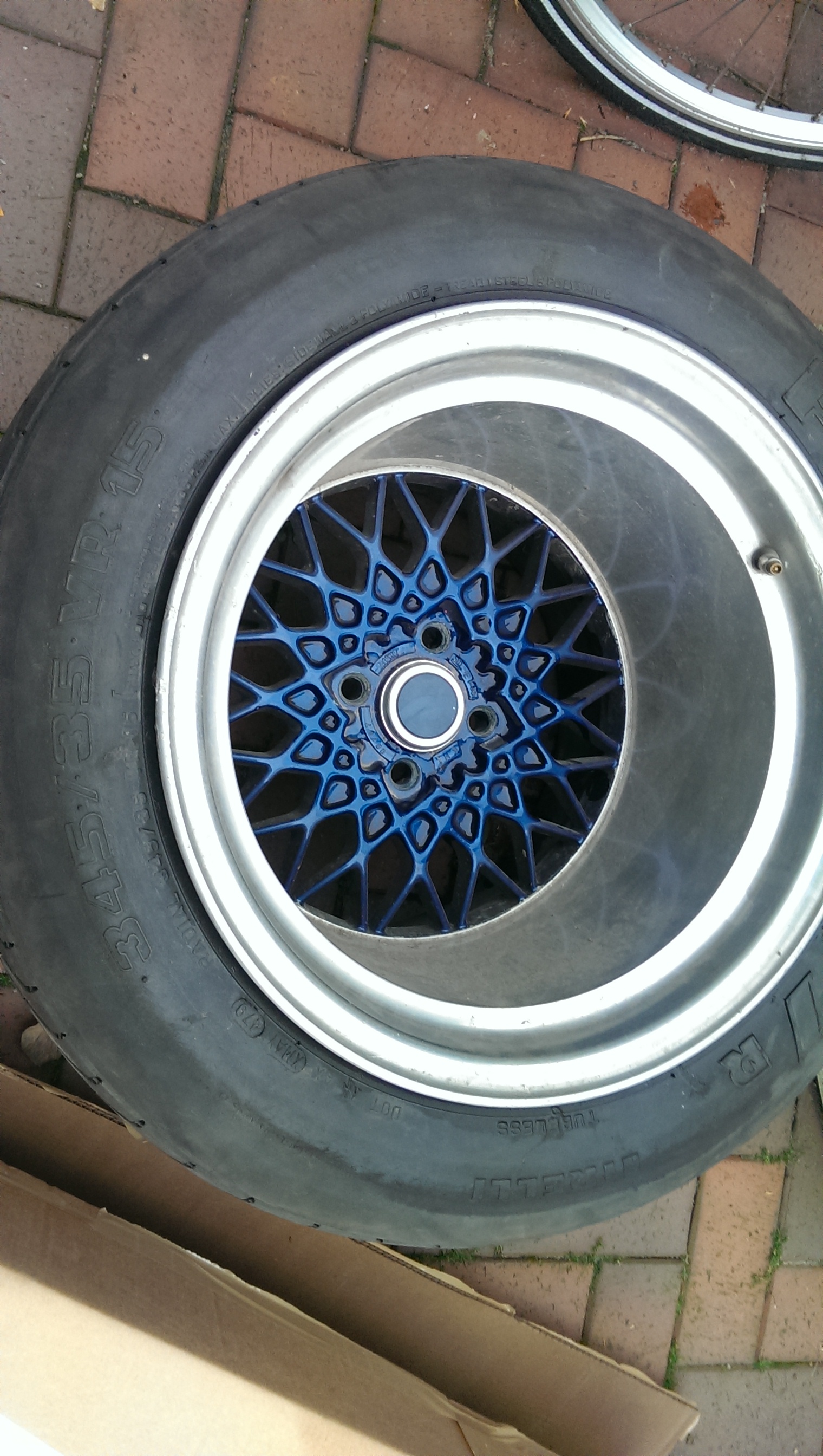

#2 345/35 R 15 auf Felge 13x15 hinten und vorne 285/40 R 15 auf Felge 11x15, das nenne ich mal richtige Schlappen.
Die "Sparversion" hatte übrigens 285/40 R 15 auf Felge 11x15 hinten und vorne 245/40 R 15 auf Felge 9x15, mit anderen Distanzscheiben. Der Tüv verlangte Konifahrwerk gelb, 55mm tiefer, Querlenkerabstützung, Domstrebe.

#3 ja genau die breiten Dinger . Die 13 und die 11 Felge habe ich
Wir hatten auch schon grob geguckt wegen den 245 Reifen weil ich auch gedacht hätte ich spät Geld. Aber die 245 werden anscheint nichtmehr produzoett. Muss mich aber noch genau erkundigen.Und mit dem fahren hab ich mir sagen passen schneller wie 160 kannst vergessen.
Ich werd aber hinten den Sturz ändern weil die Reifen nach 4000 - 5000 km auf sind da die nur innenkanntig abfahren.Die radlaufe wurden ein Stück weg geschnitten und neu verschweißt Bilder kommen noch
#4 ZitatAlles anzeigenIch werd aber hinten den Sturz ändern weil die Reifen nach 4000 - 5000 km auf sind da die nur innenkanntig abfahren.
Bei der Minus-ET....

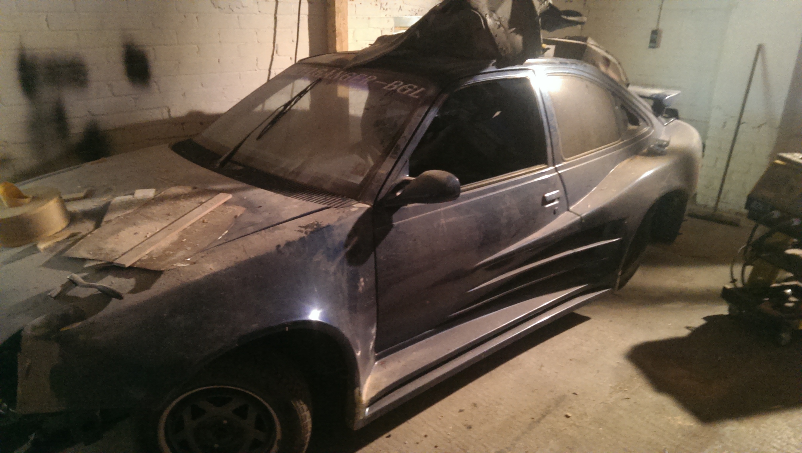

#6 oh ja den werd ich nie rausgeben. Race_Taxi ich hab hier mein cabrio auch drin der steht gerade beim lackierer. ist nen neuaufbau eines 16v cabrios. da musste ich leider sehr viel blech erneuern. aber der breitbau ist dagegen rostfrei deswegen freu ich mich auf den start. samstag kommt noch ein 5 türer gsi dabei leider hab ich ihn von unten noch nicht gesehen aber der wird auf jeden fall sehr sehr viel arbeit.
Ja dies ist noch ein breitbau .ich find es immer lustig wenn leute ihren insgesamt 5 cm breiter gezogenden kadett als breitbau verkaufen.
