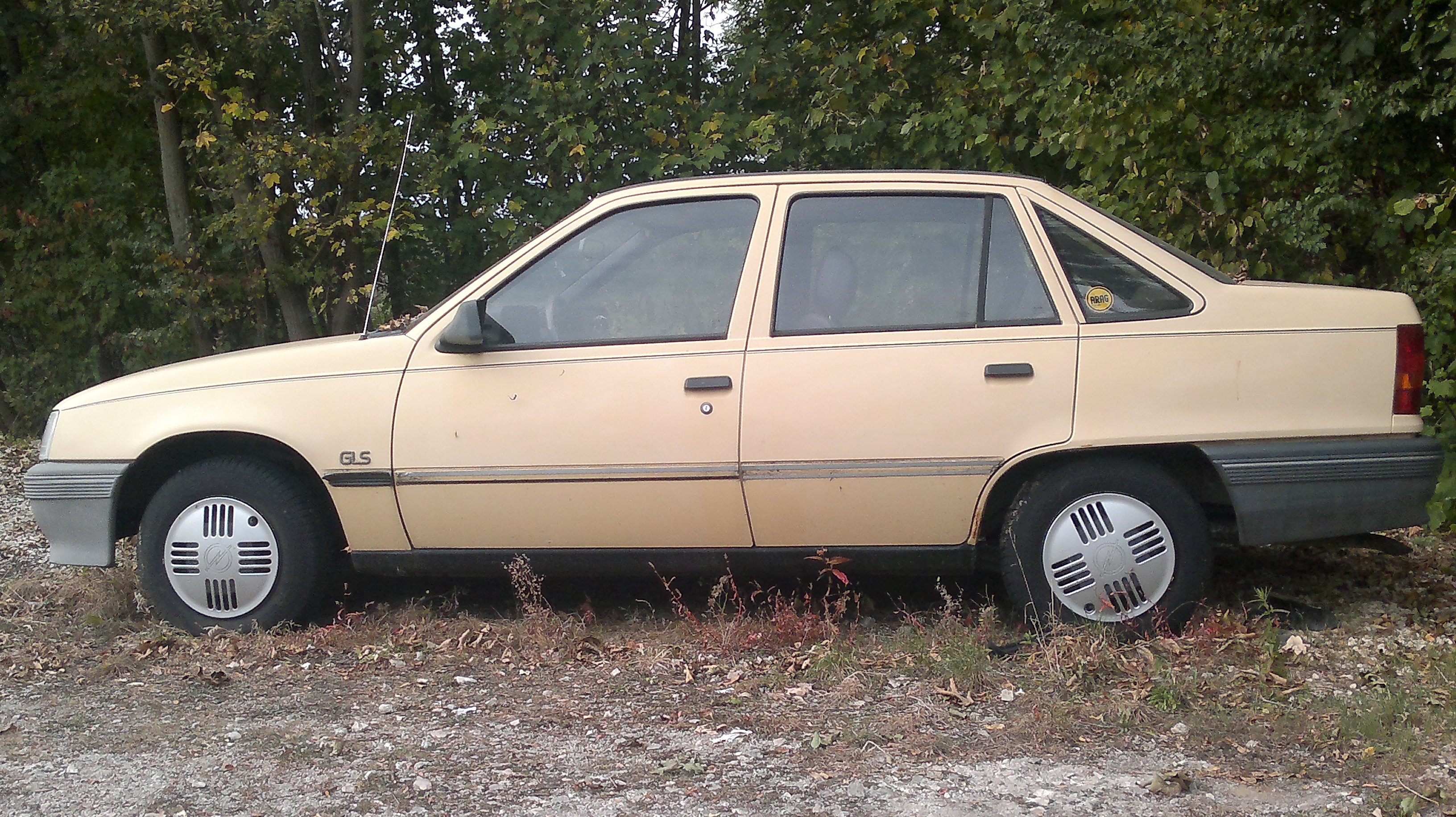

Meine "Gazelle". Mal OEM und das Gewisse Extra +

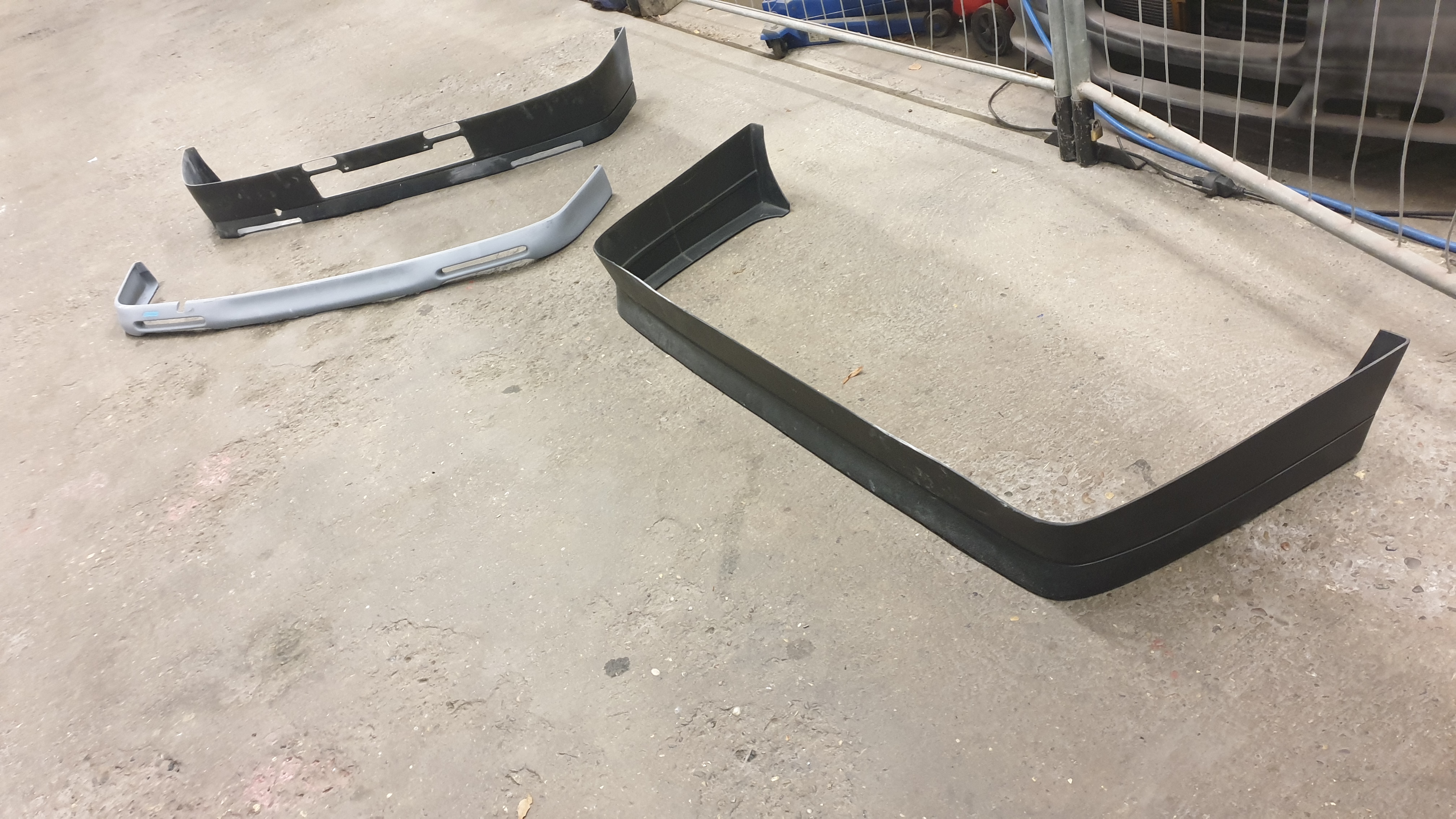

#63 Meinst? Ja die wäre Gradliniger aber mir selber sagt die nicht so zu. Das Ding ist hohl und reisst schon beim Kleinsten Aufsetzen. Hatte die an meinem GSi dran. Sieht schon gut aus aber in dem Fall ist die Zender besser und funktionaler. Vor allem da hinten am Heck nix ausser dem Irmscheransatz dran ist. Ok so tief isser nicht aber auch wegen der Luftführung m.E. besser.

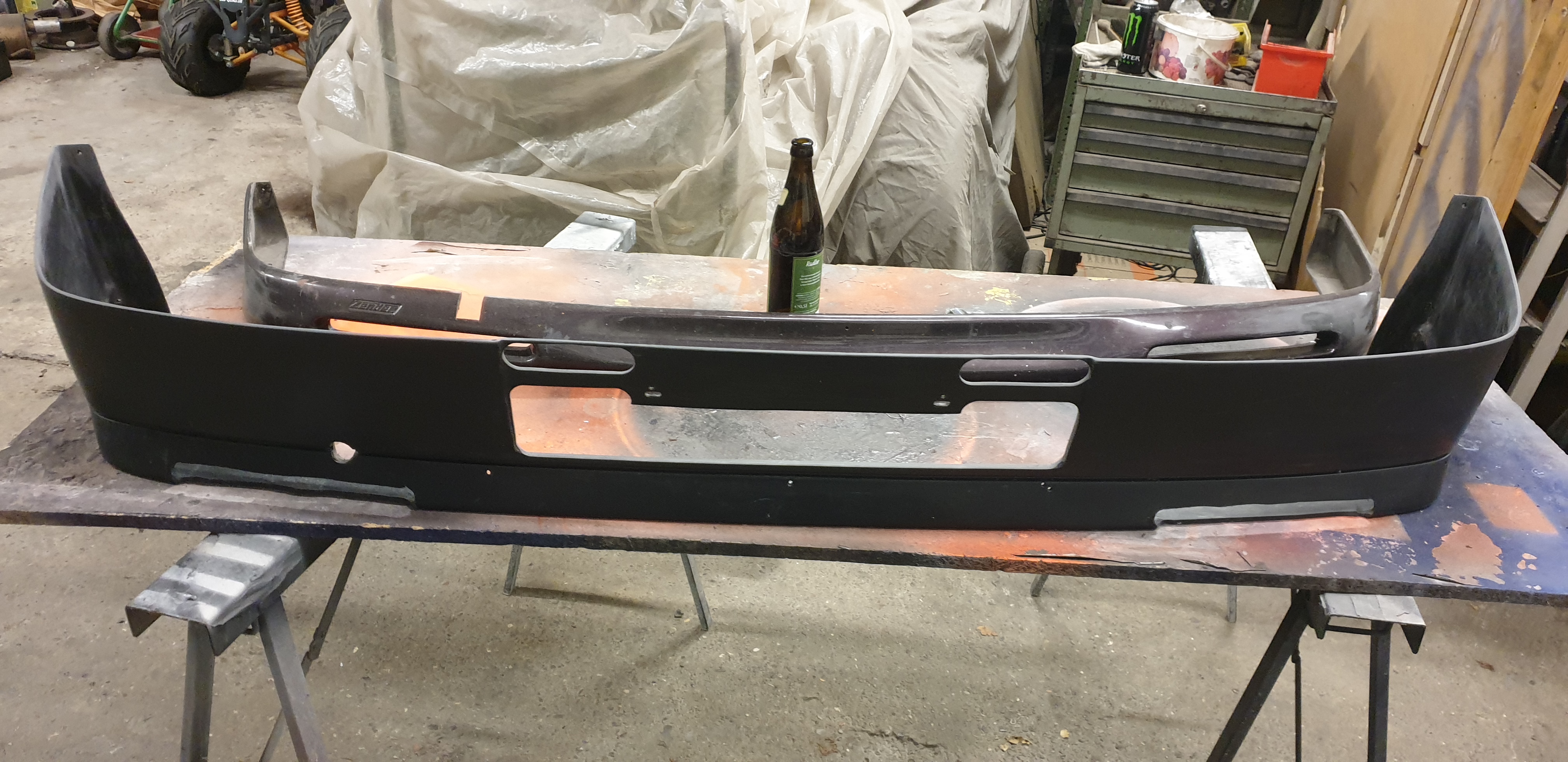

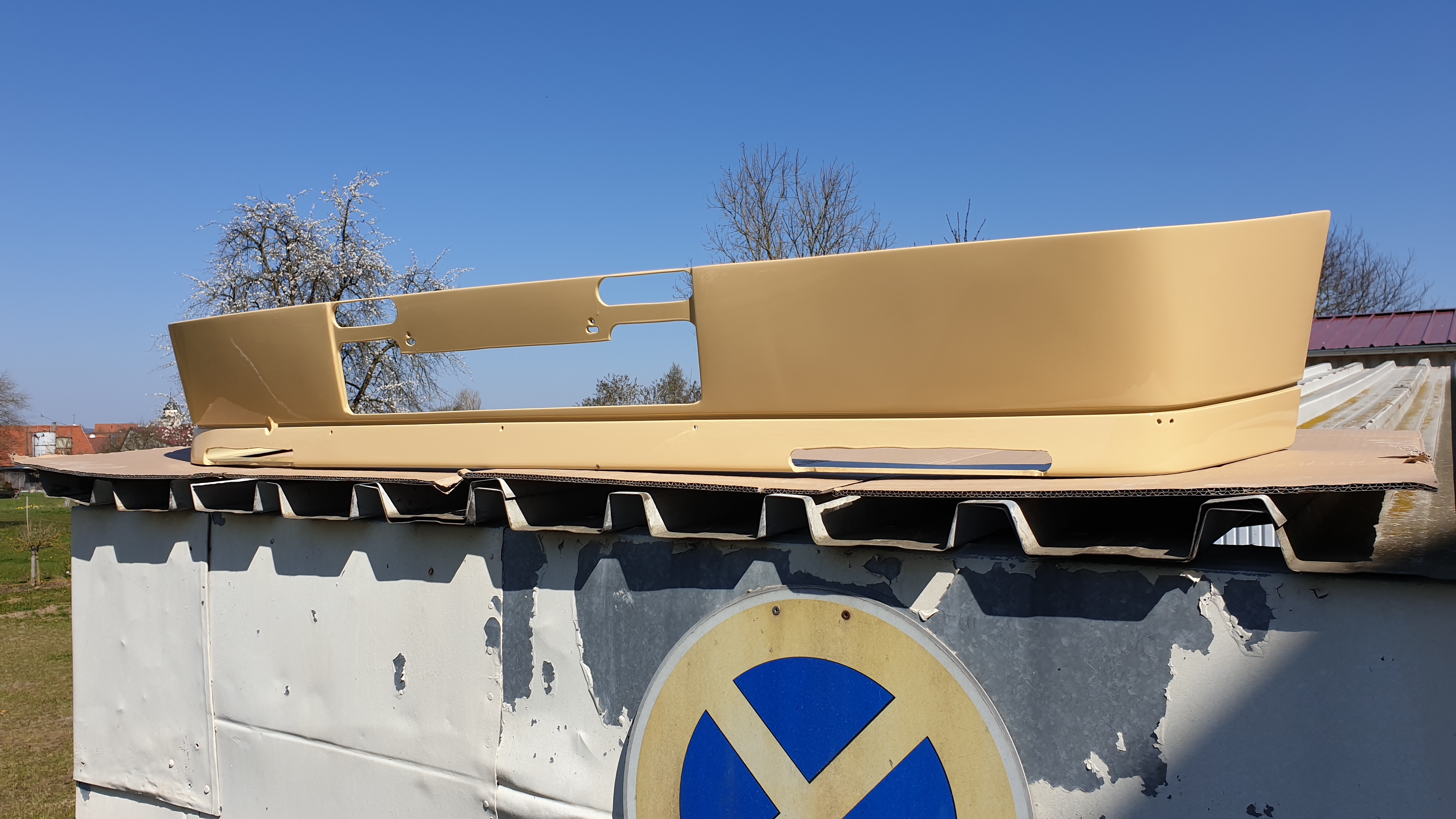

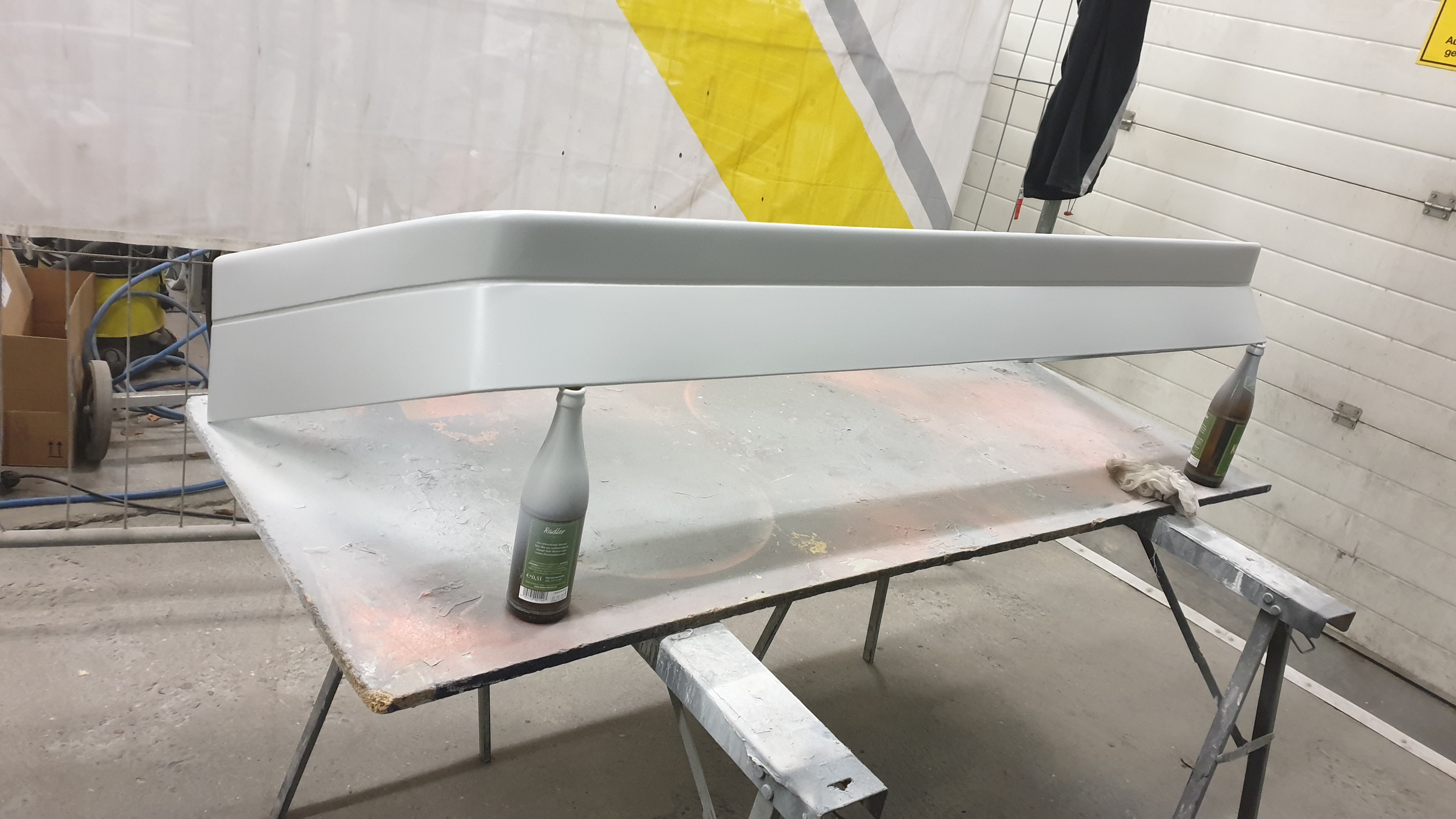

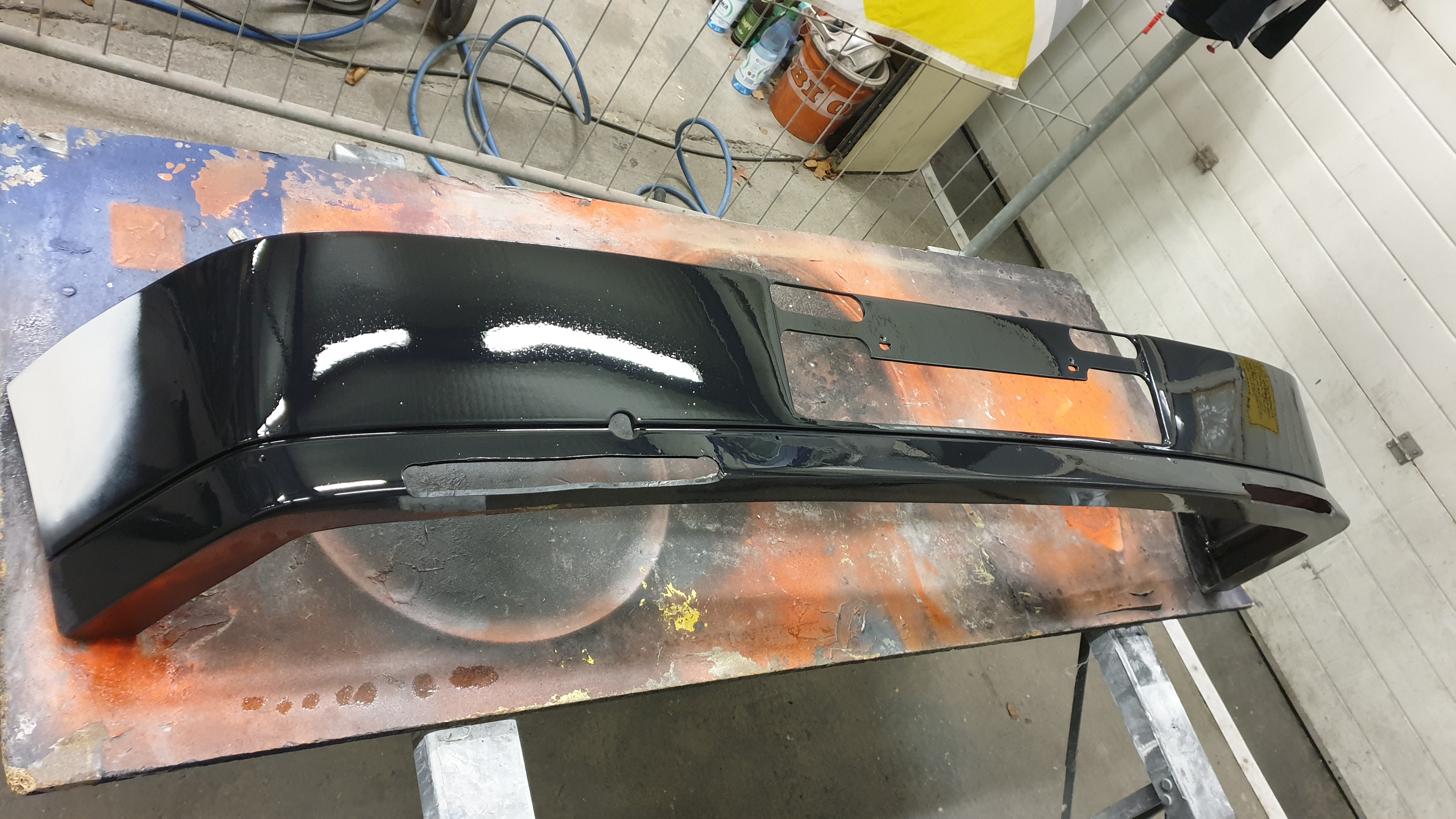

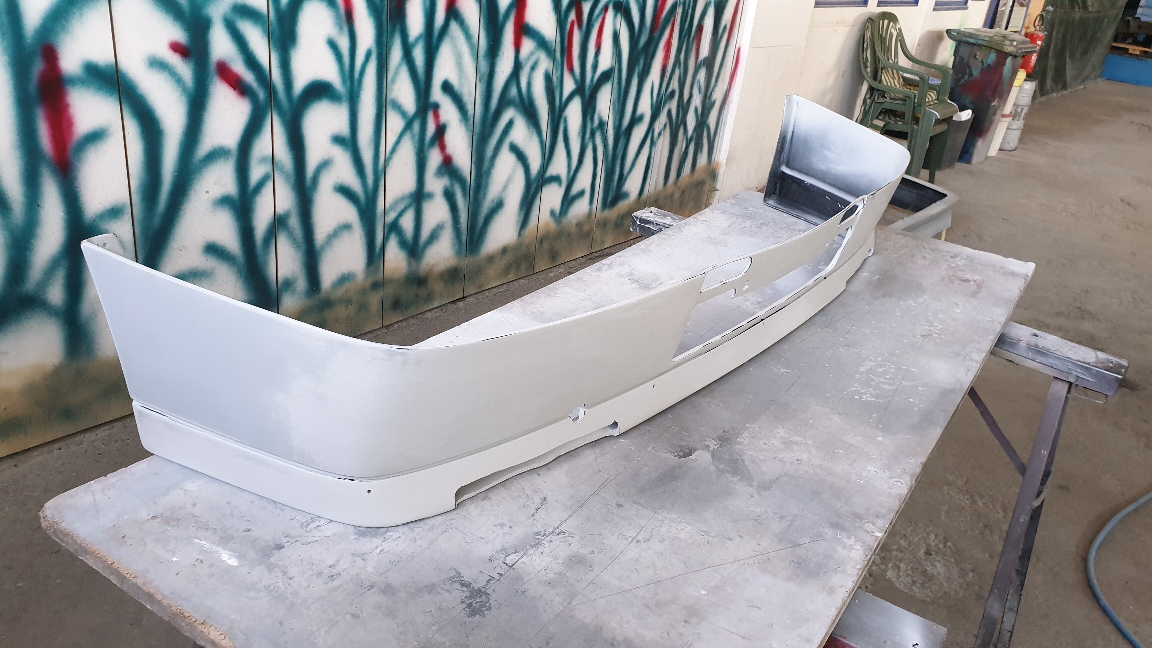

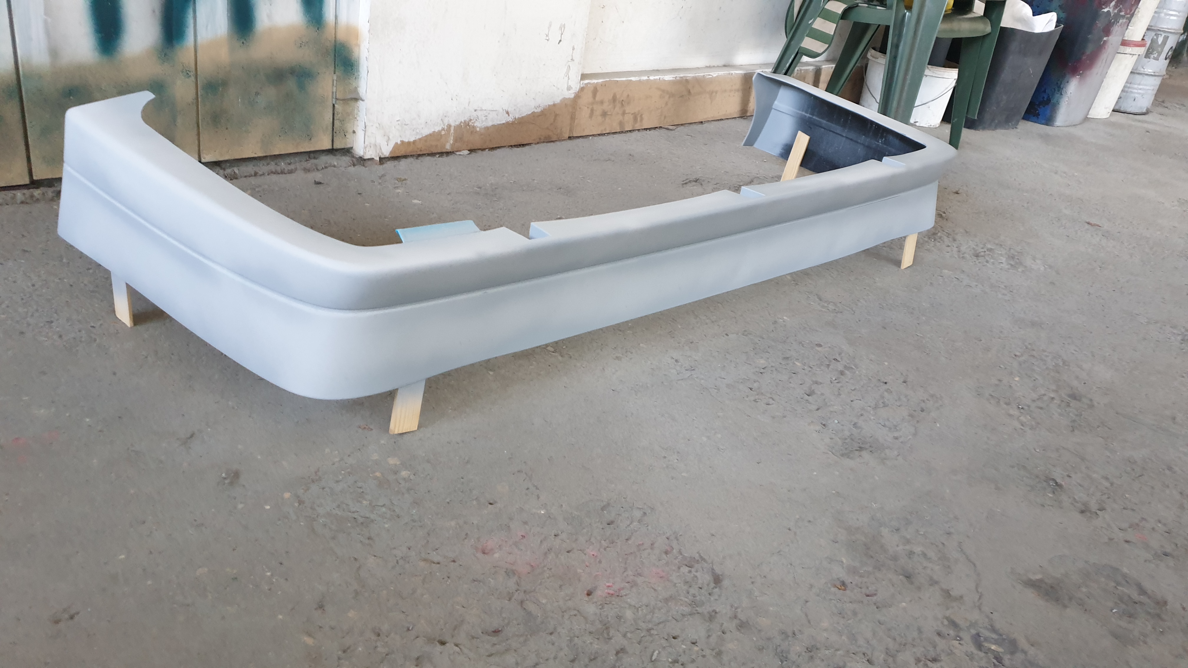

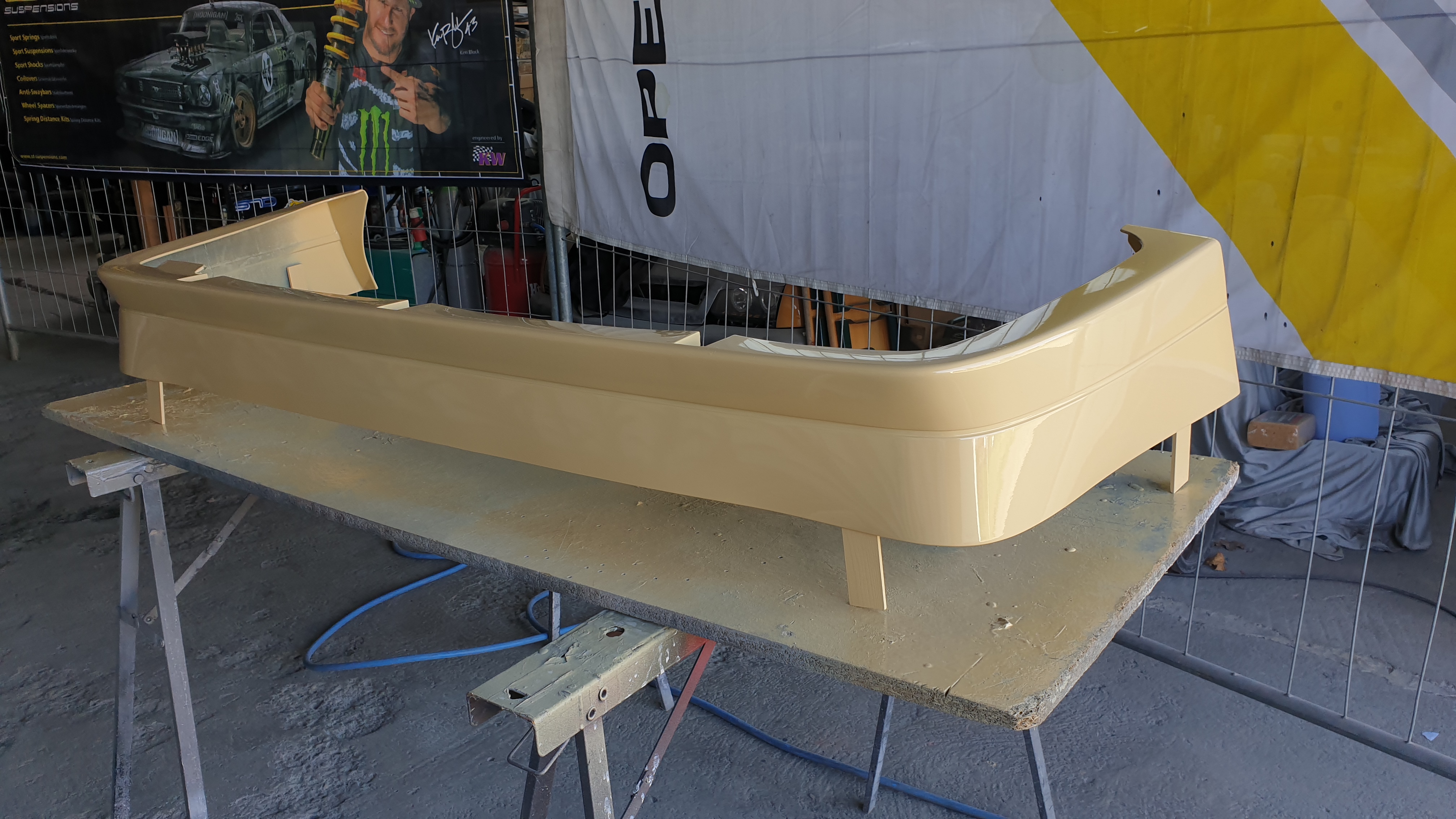

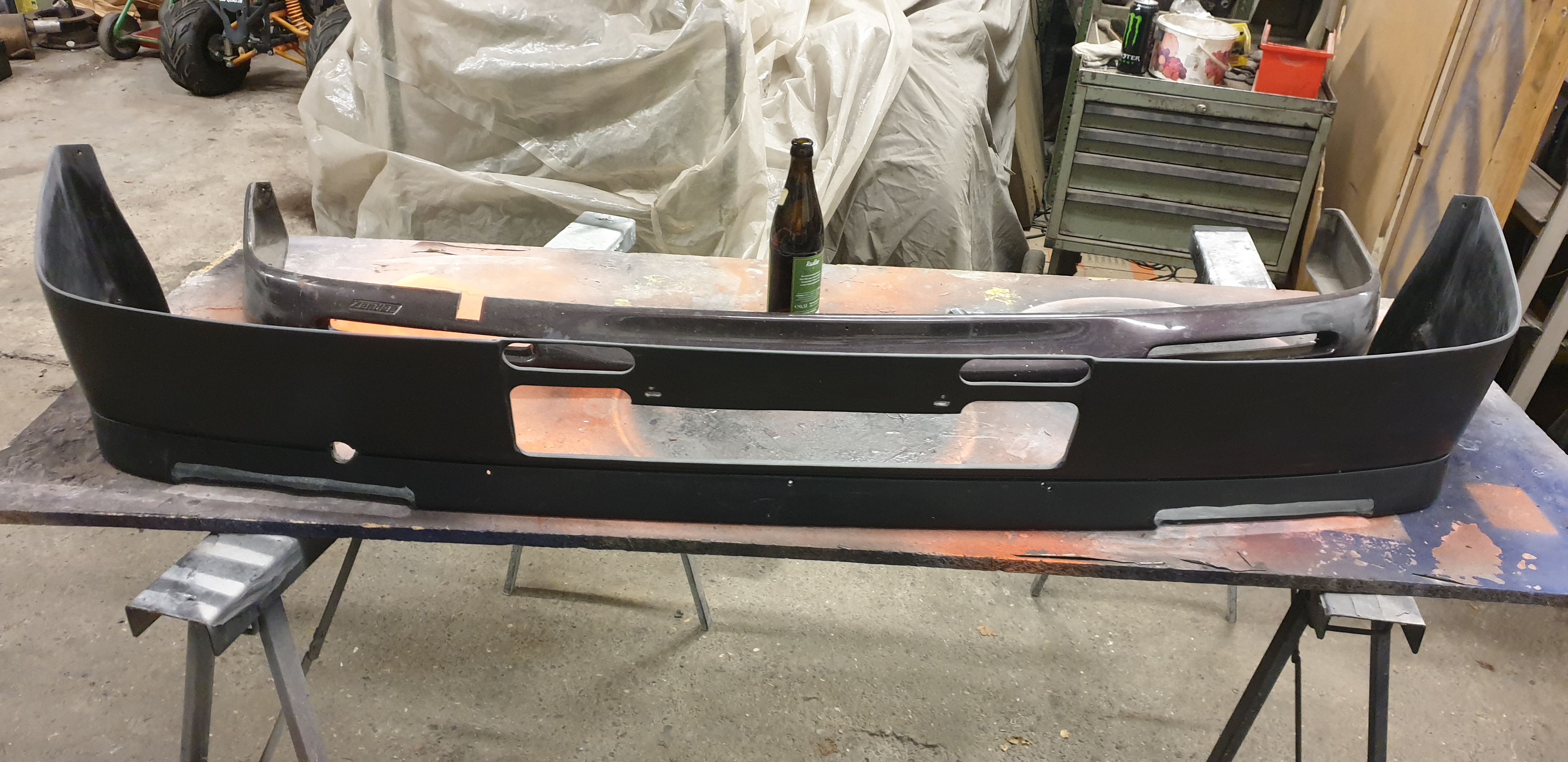

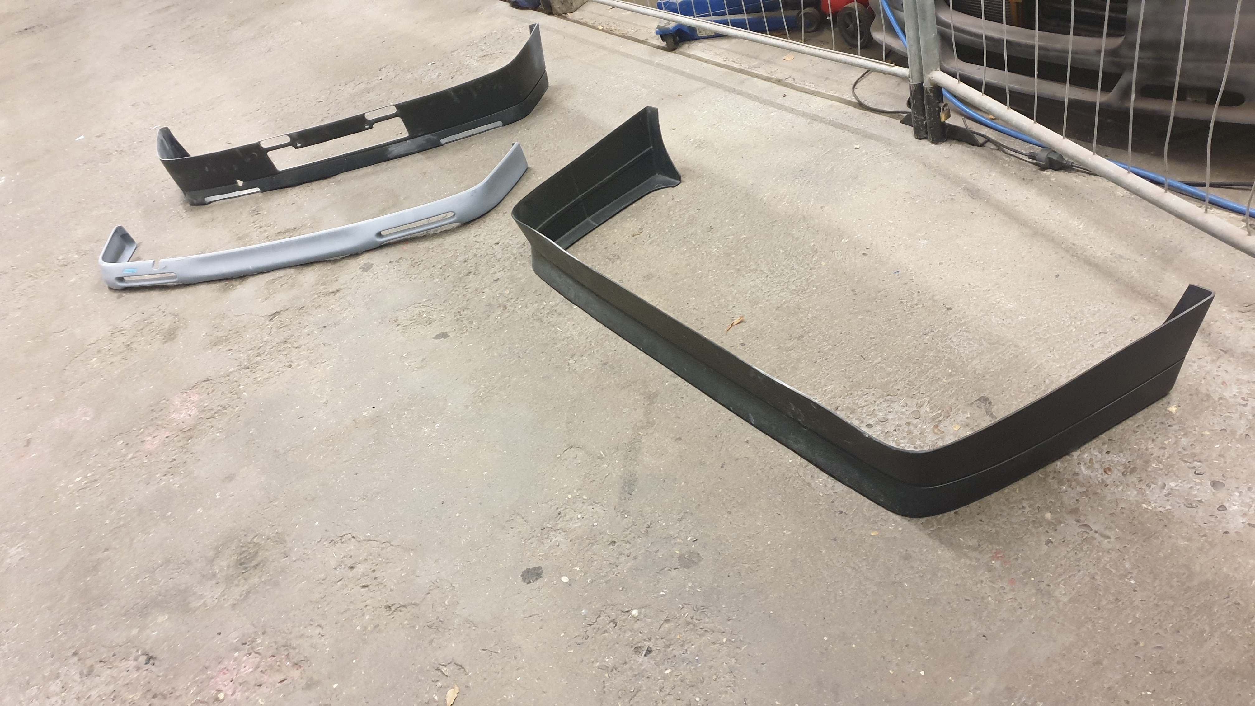

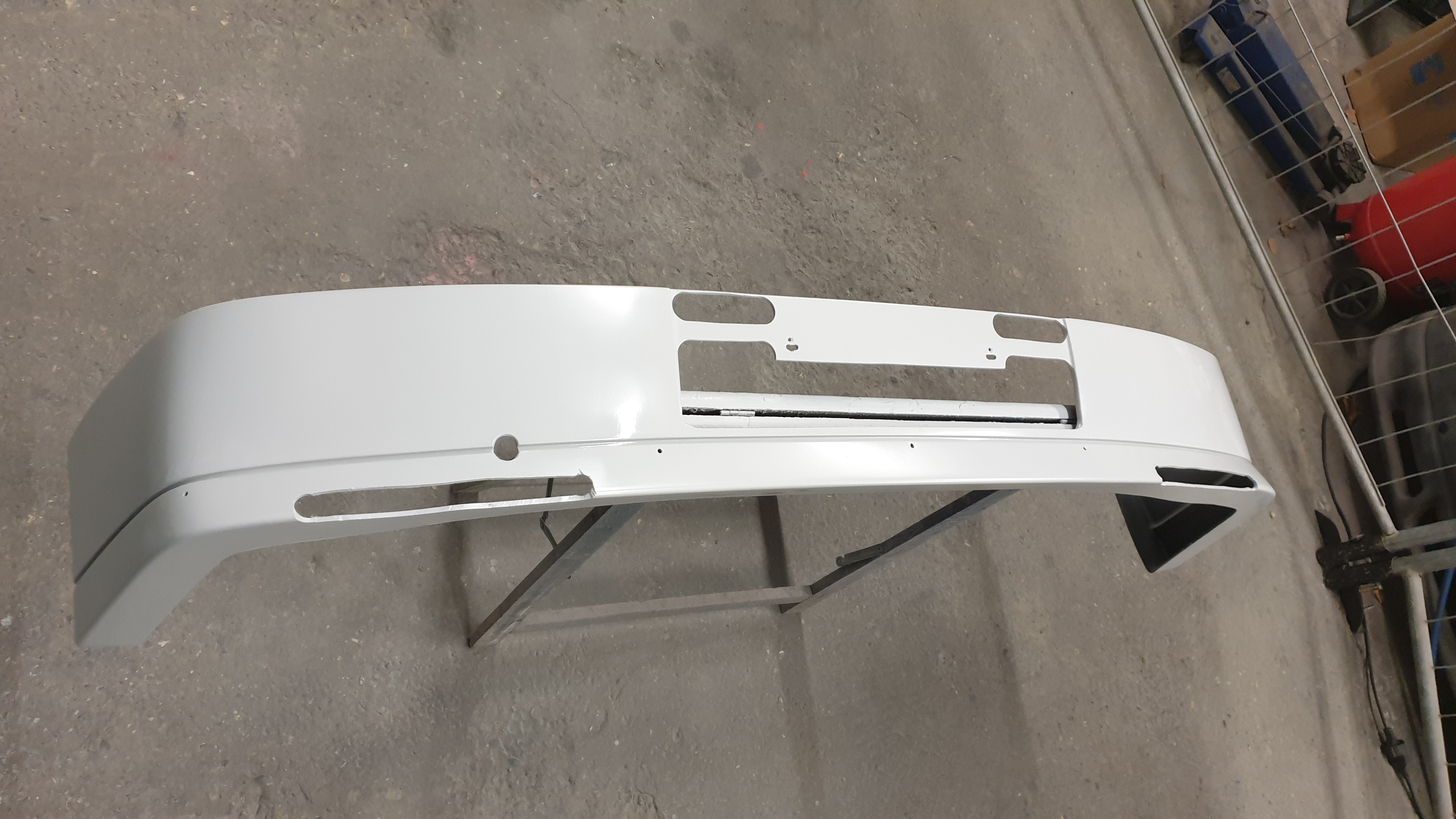

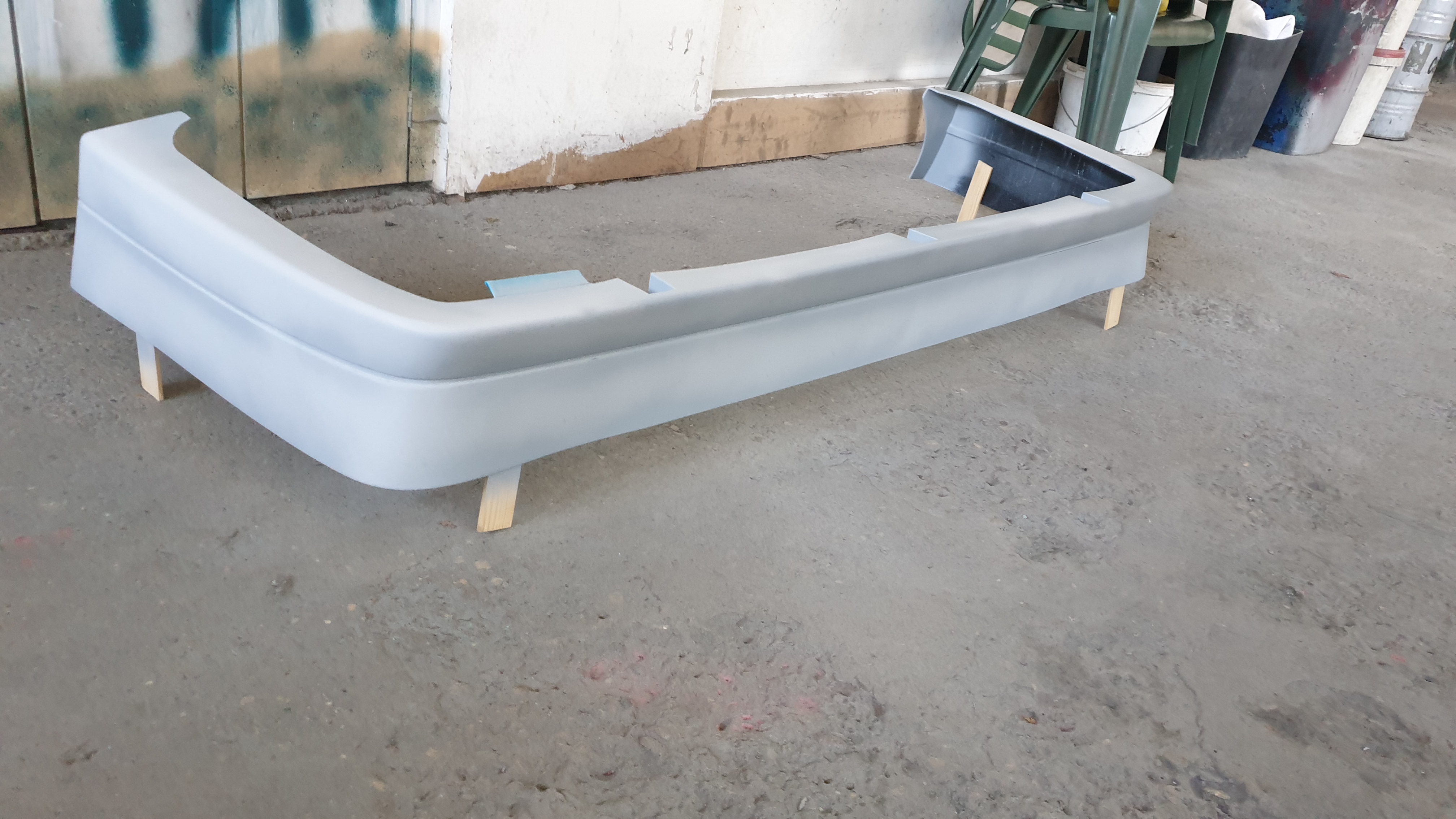

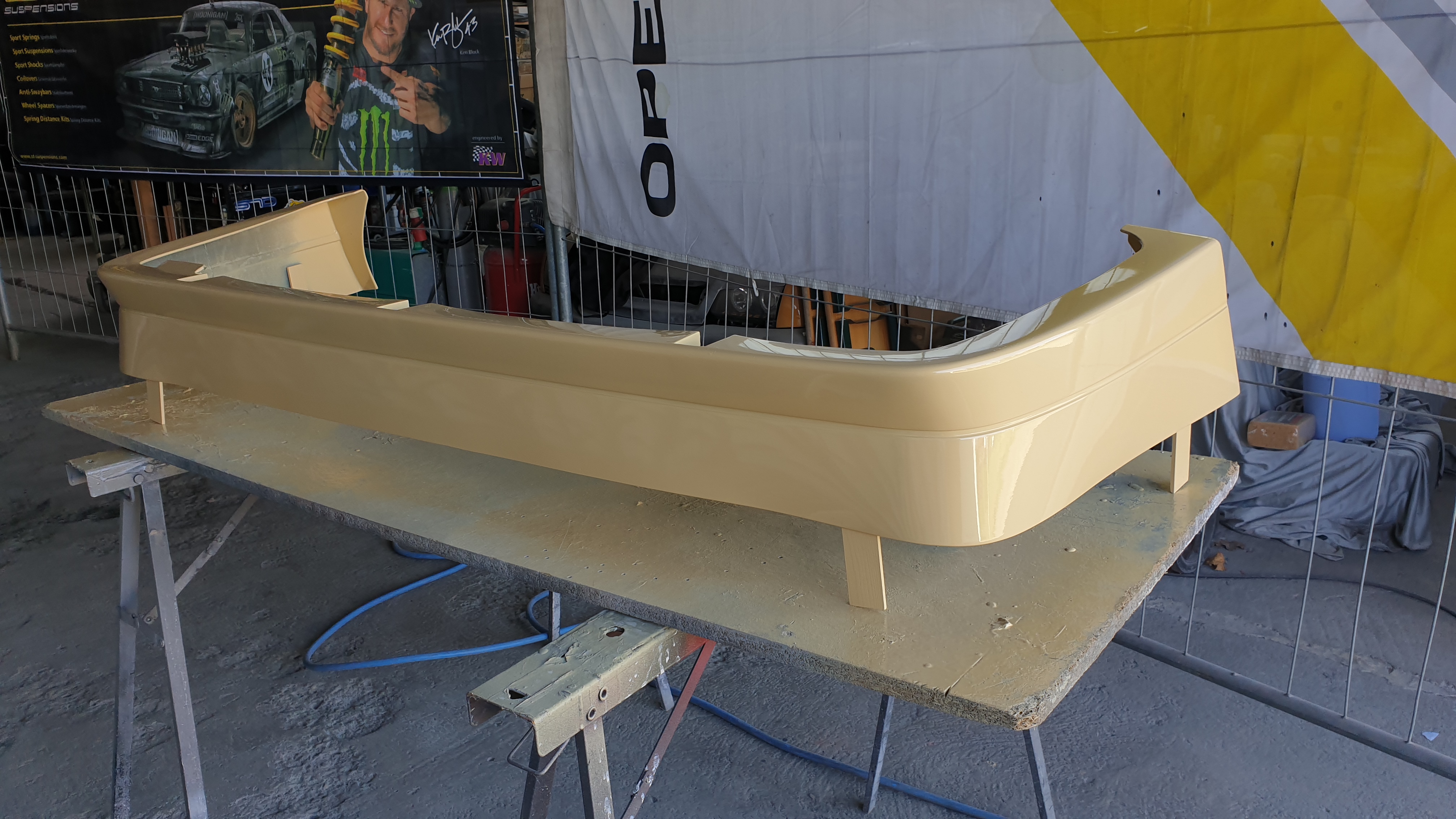

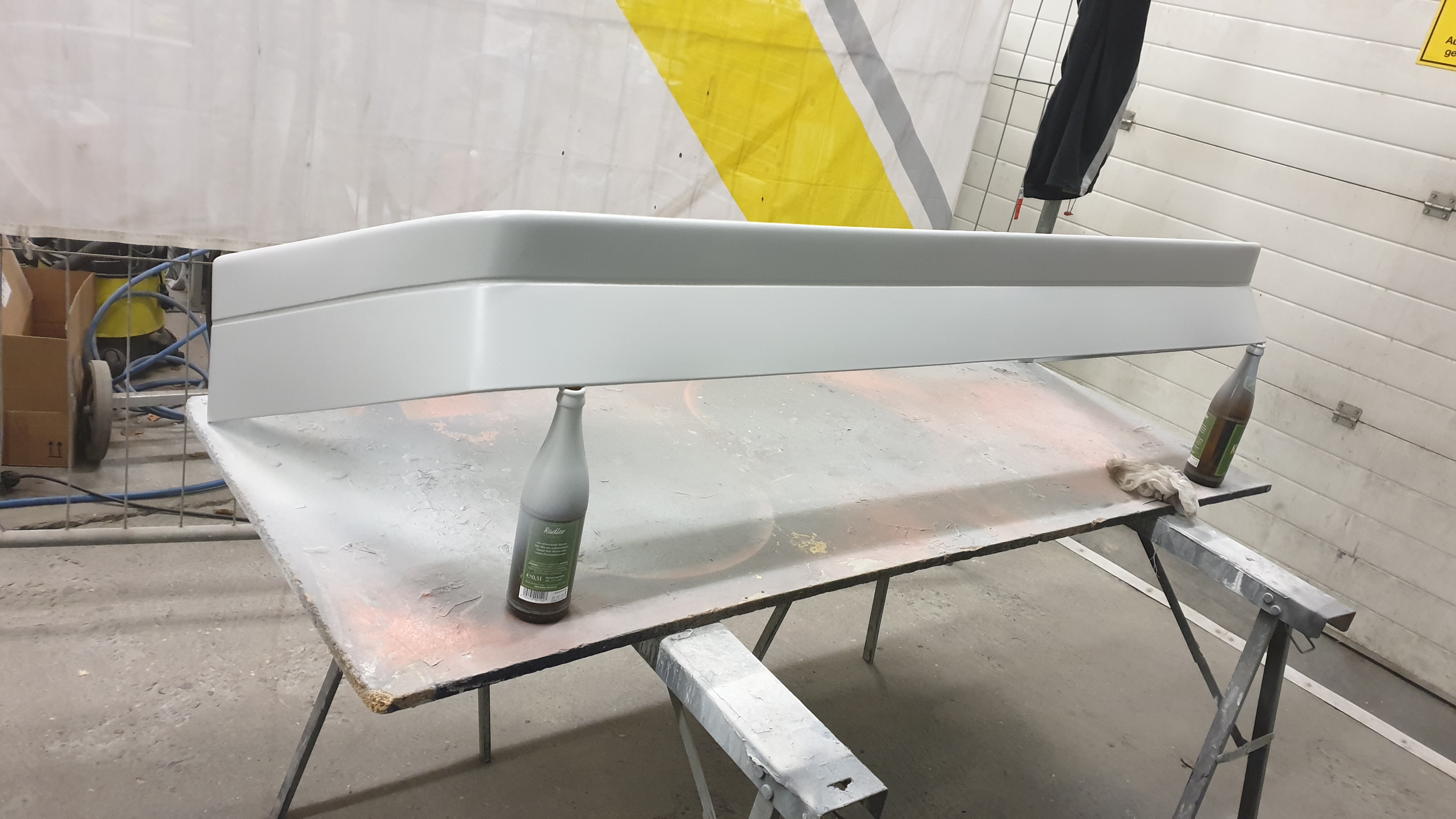

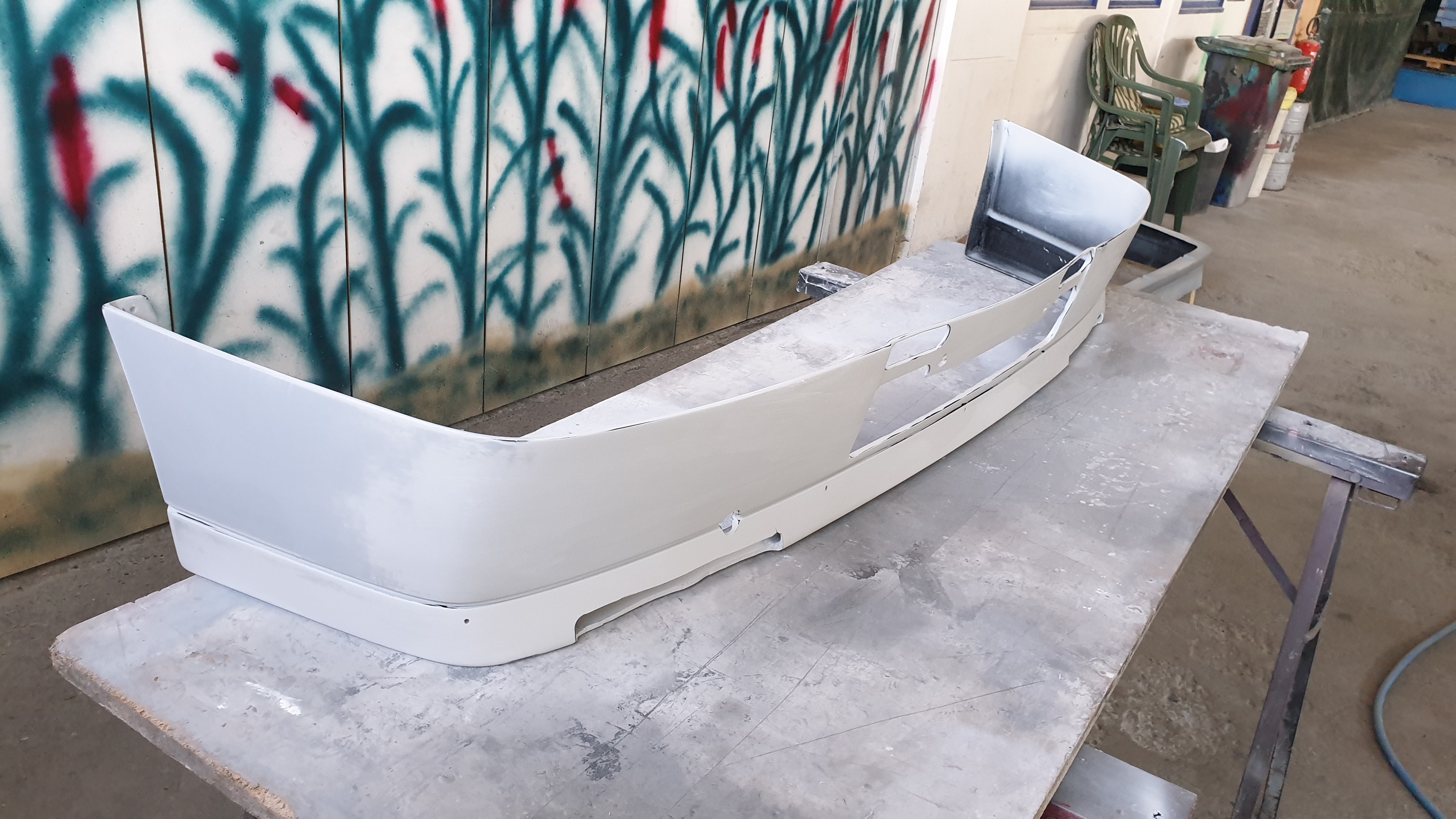

#65 Gestern ging es mal mit der Beschichtung der Spoileransätze weiter. Man nennt es auch lackieren
Nachdem sie nun angepasst und optimiert sind ging es mit dem Reinigen und Schleifen und Kunststoffhaftvermittler weiter. Danach die Grundierung mit 10% Weichmacher der auch in den Decklack später dann reinkommt. Bin gespannt wie sich das nachher schleifen lässt. Hab bisher immer ohne Weichmacher lackiert aber des Irmscher Zeug ist so labberig da tut das glaub Not

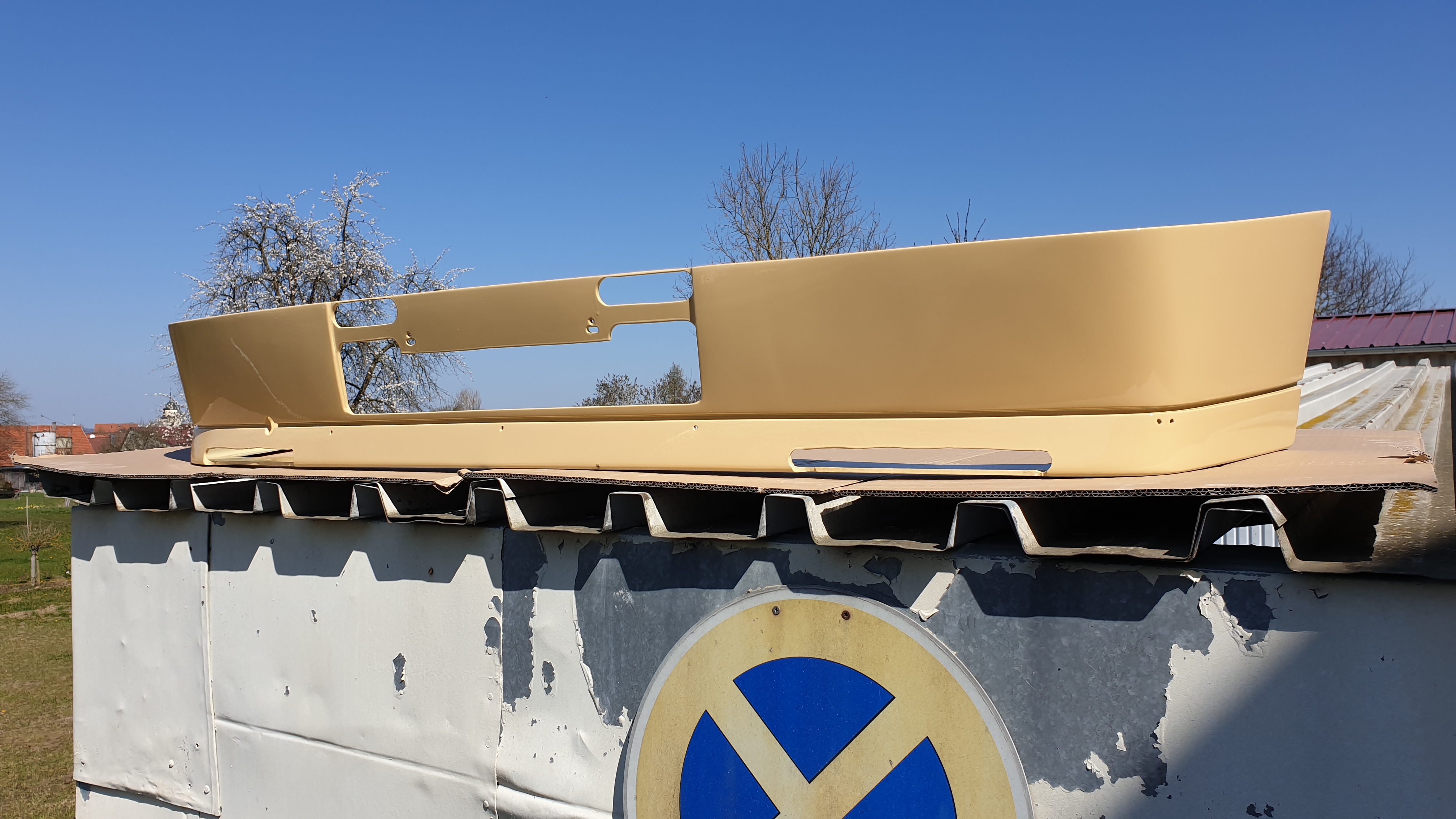

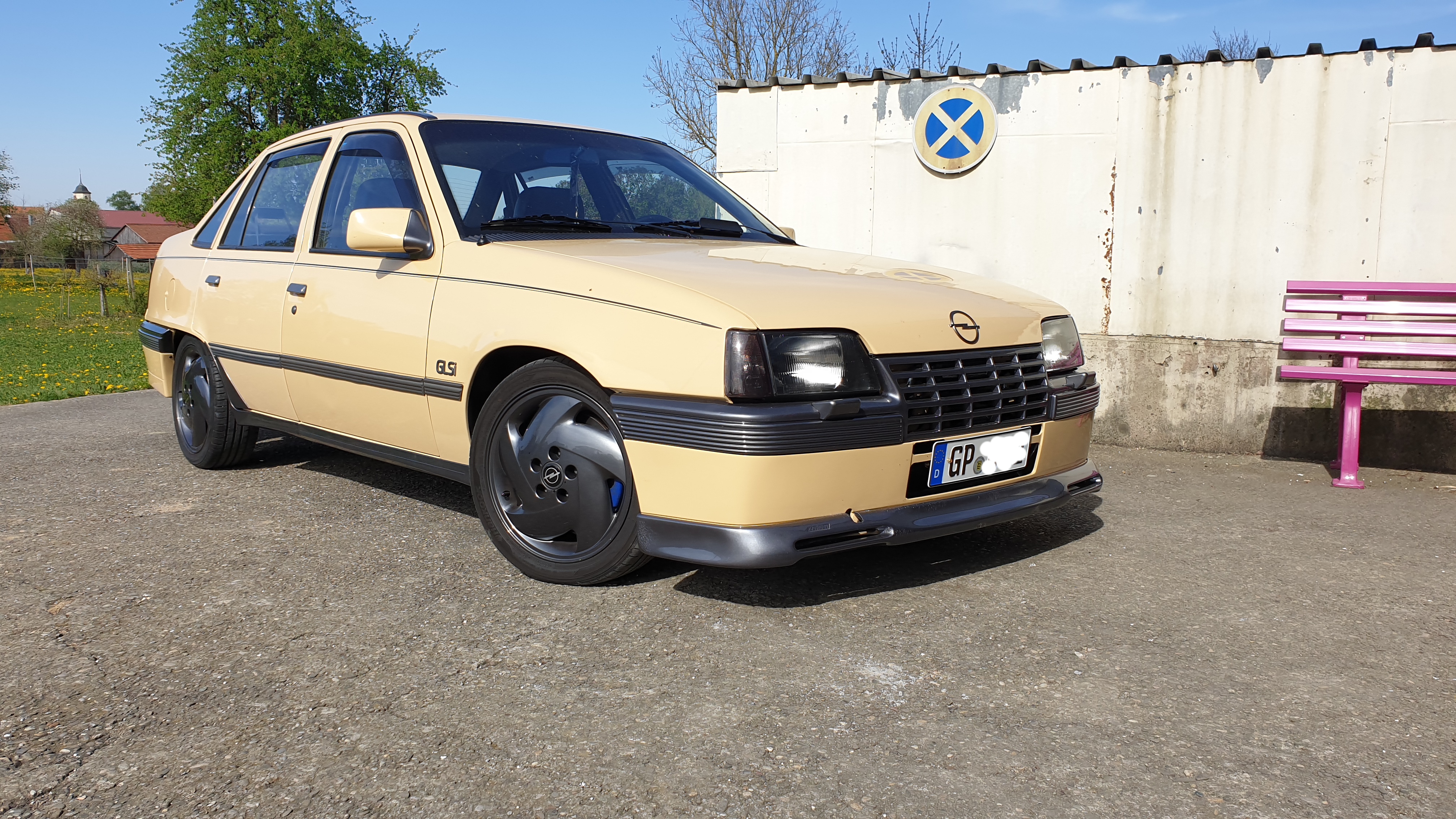

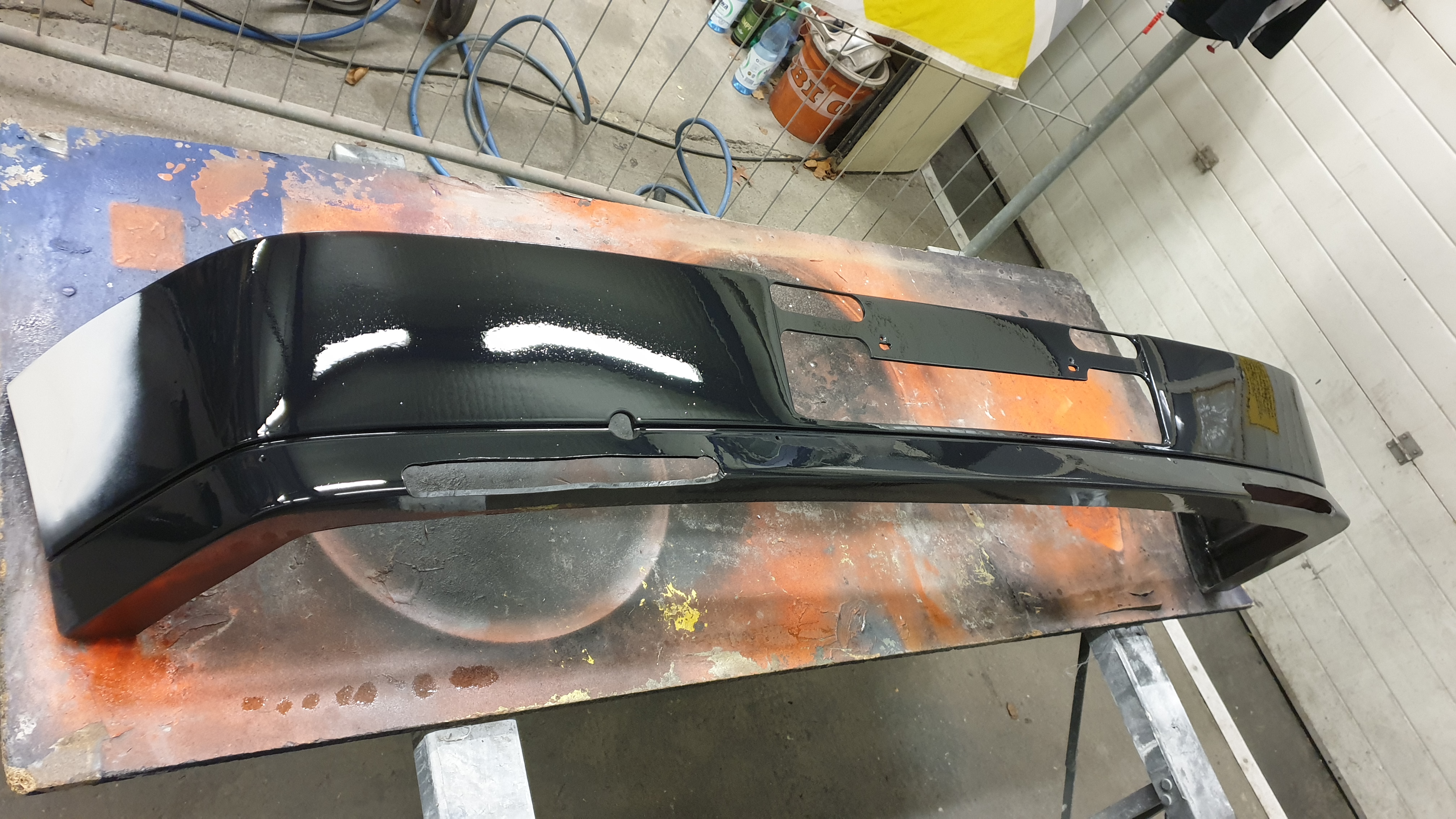

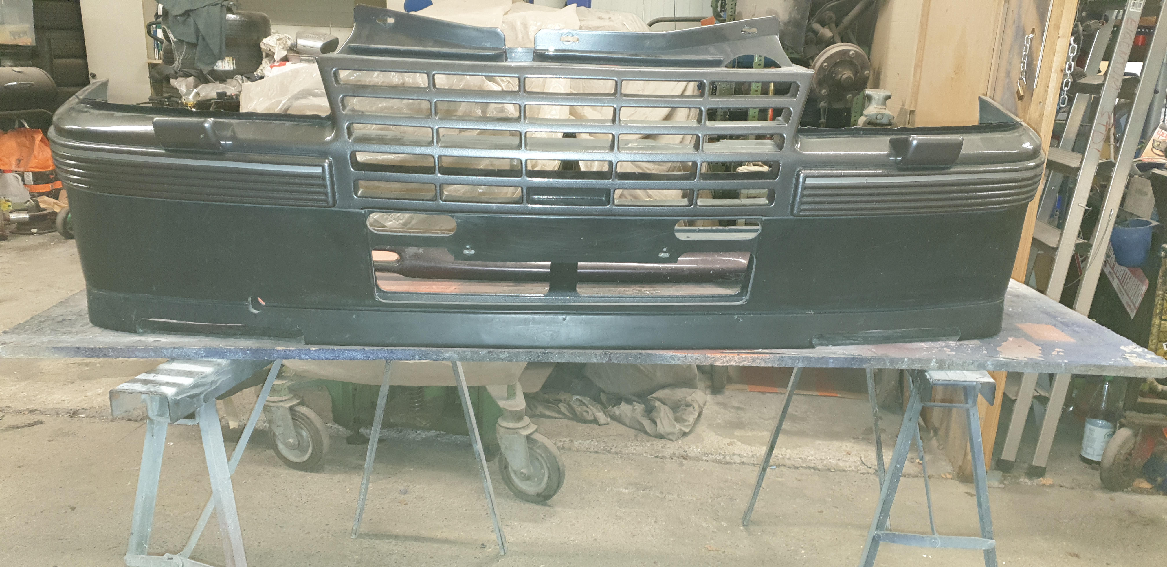

#66 Da ich am Gründonnerstag mein Kadettchen anmelden möchte sollte ich doch mal in die Pötte kommen Familiär und Geschäftlich eingespannt geht das halt doch nicht immer so.. und dann hab ich auch noch ne Maus im Auto übern Winter gehabt. Könnt kotzen.. Aber heut mal bei schönem Wetter endlich mal lackieren können. Weiss nur nicht ob ich jetzt den unteren Teil noch in Gunmetalgrey absetzen soll. Ist ja GSi Look und der GSi hatte nun mal ne Graue Abschlusslippe. Deshalb auch die Grau lackierten GSi Seitenschweller

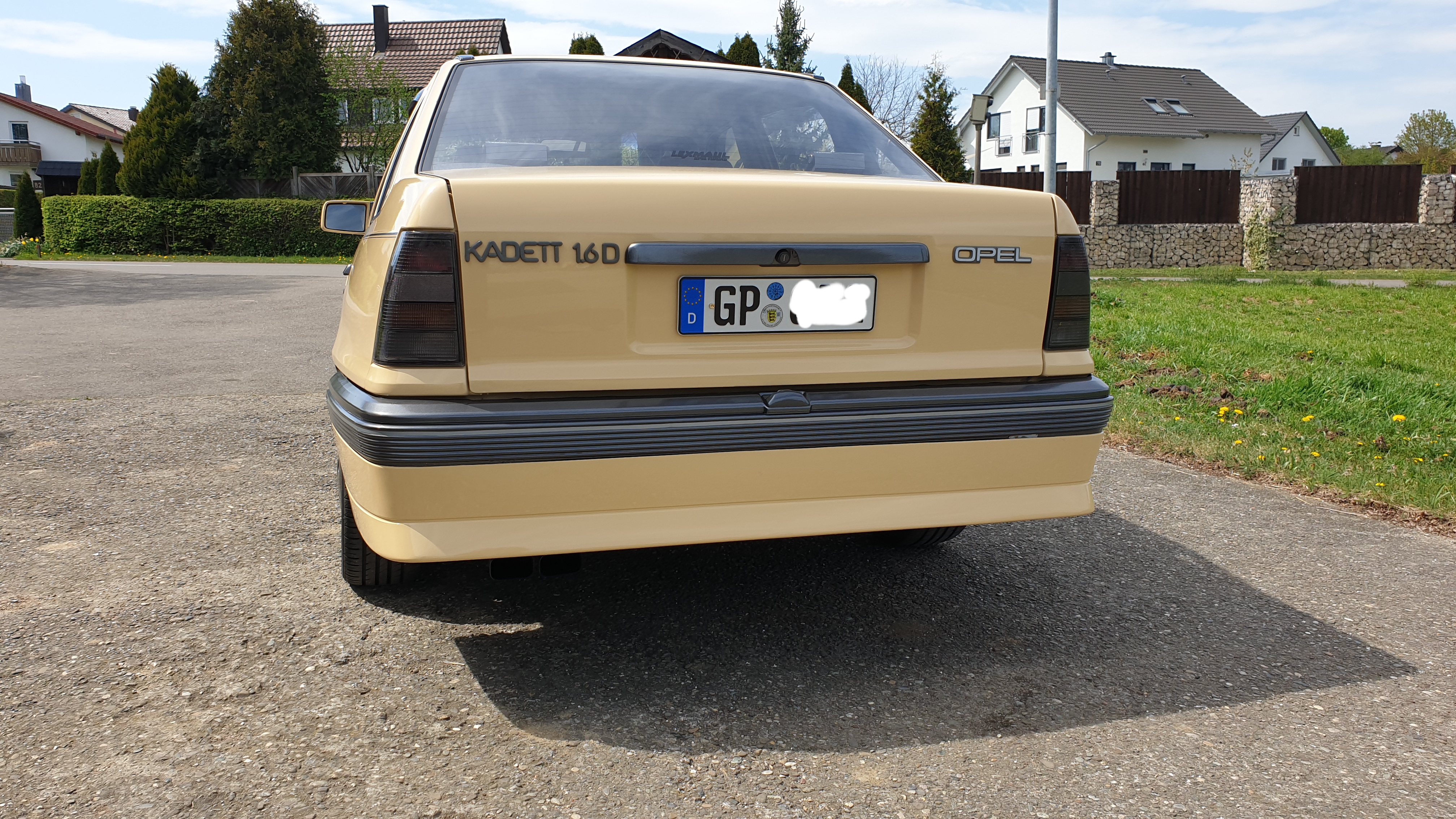

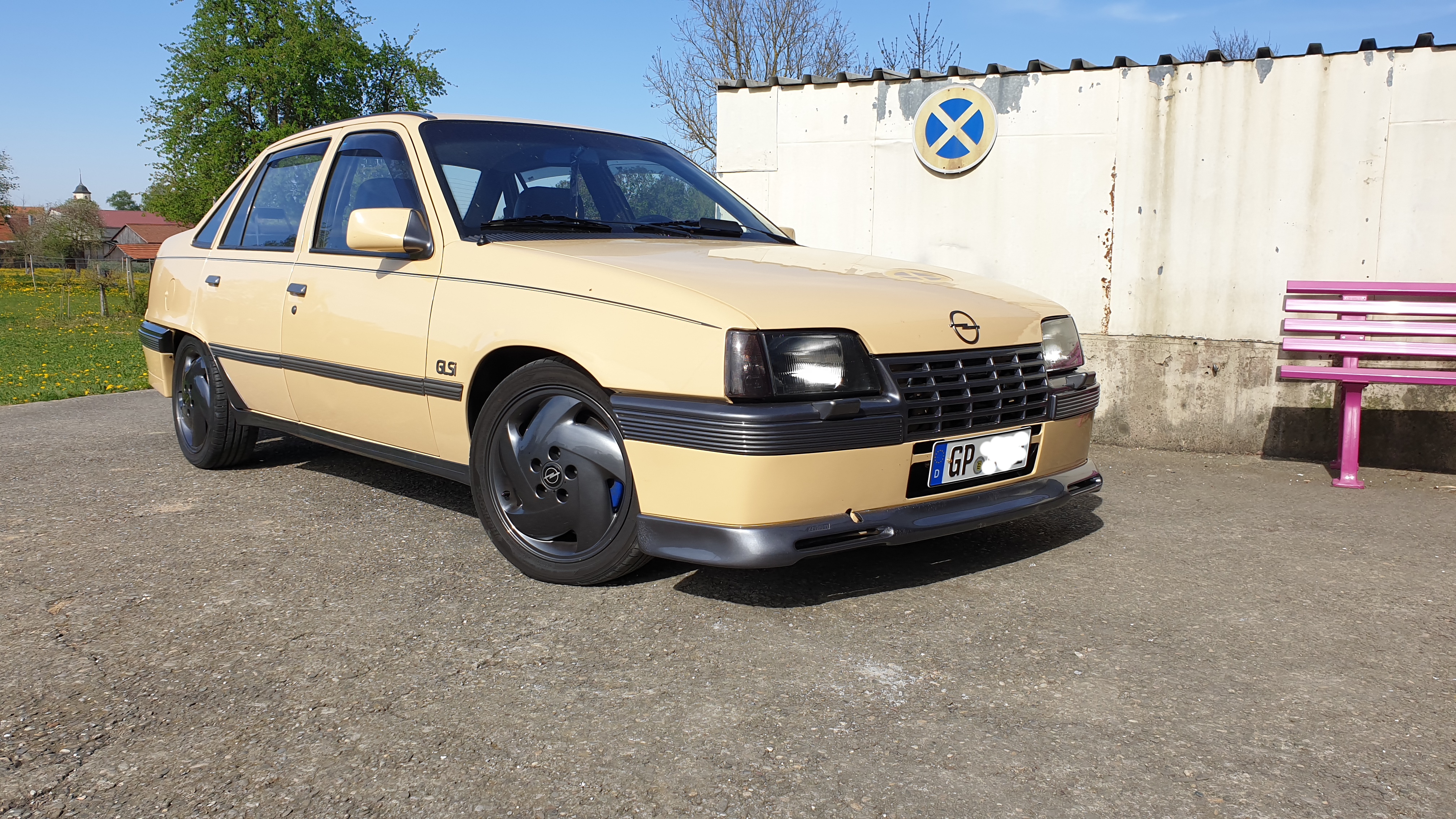

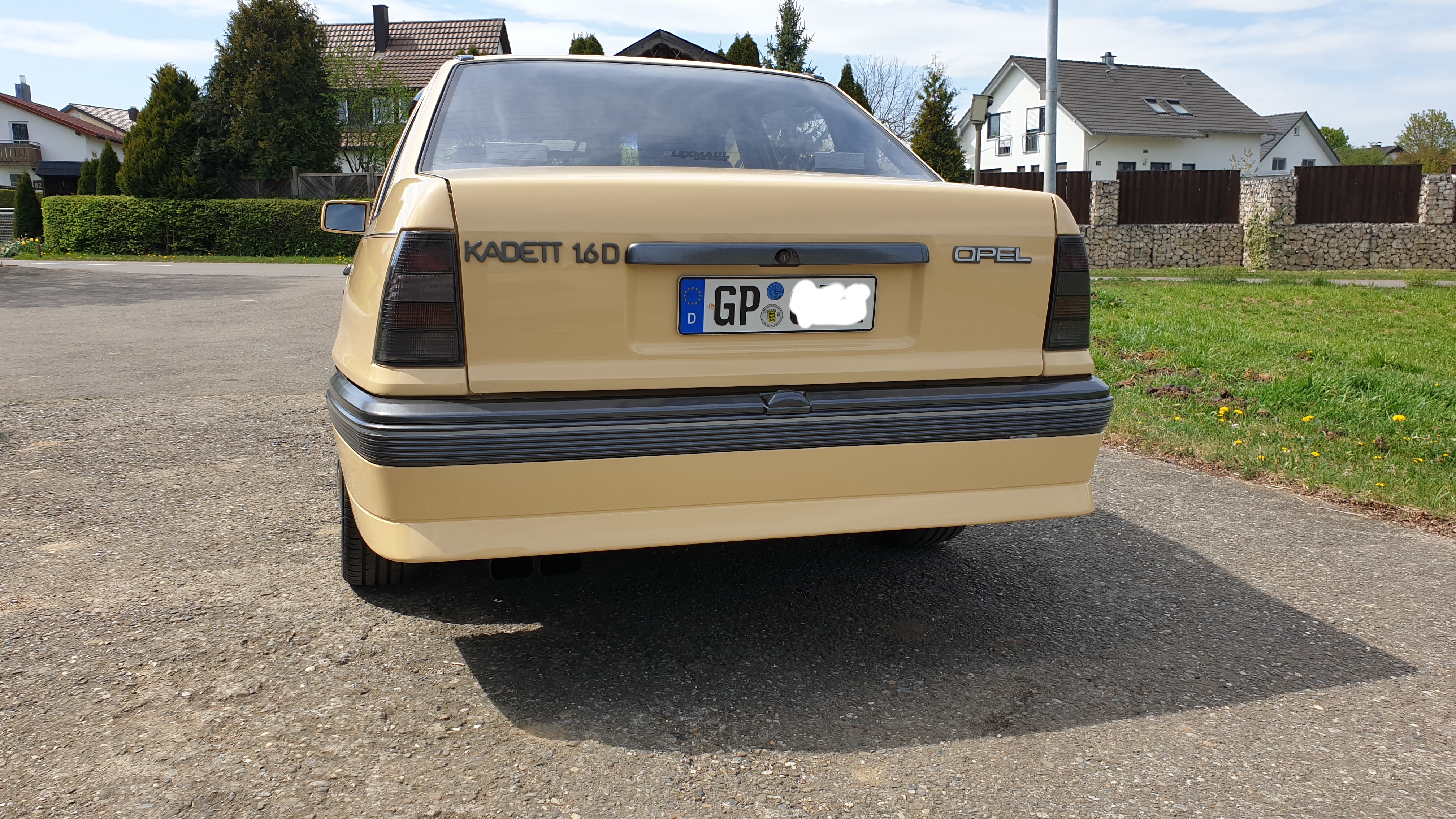

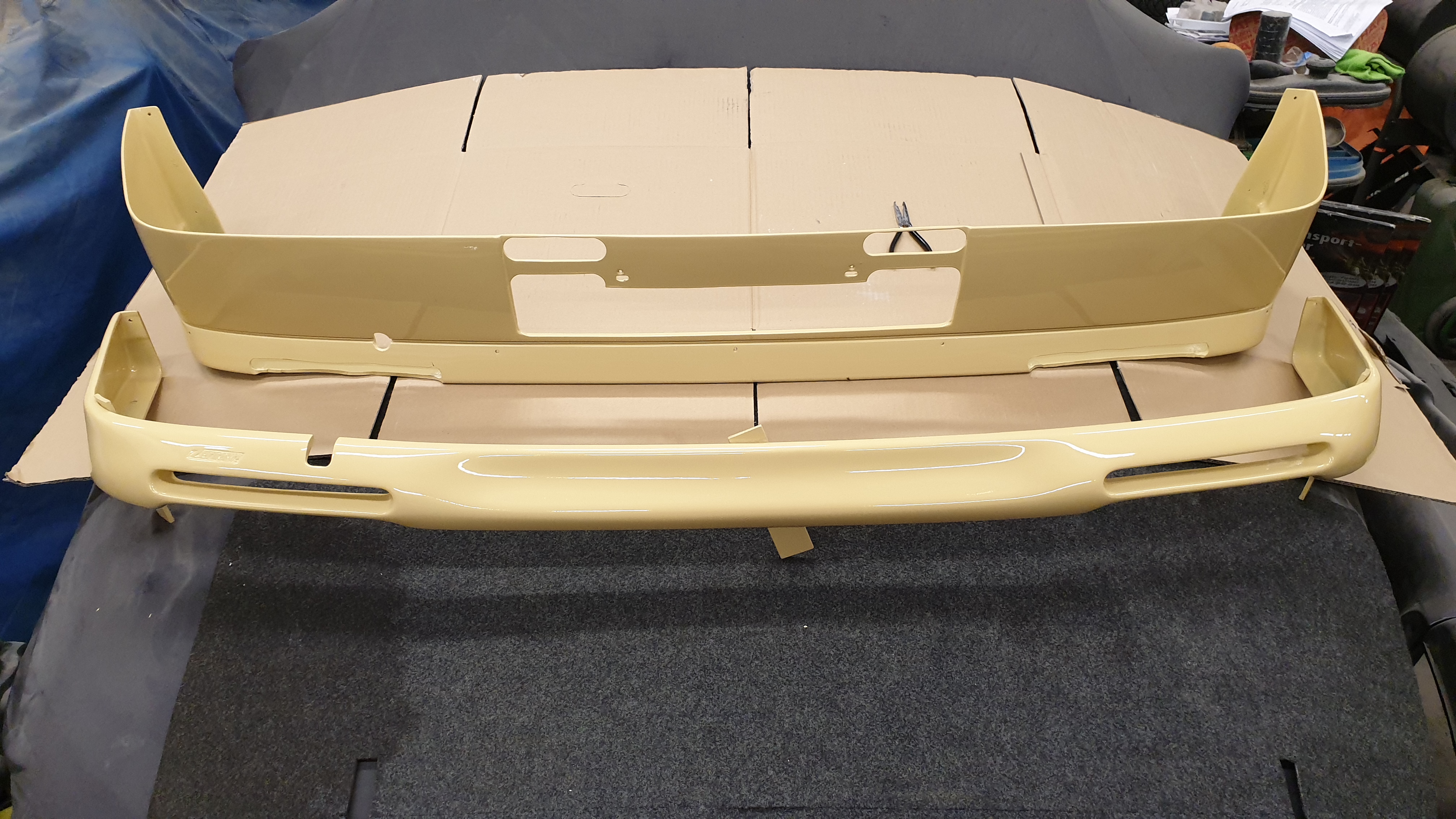

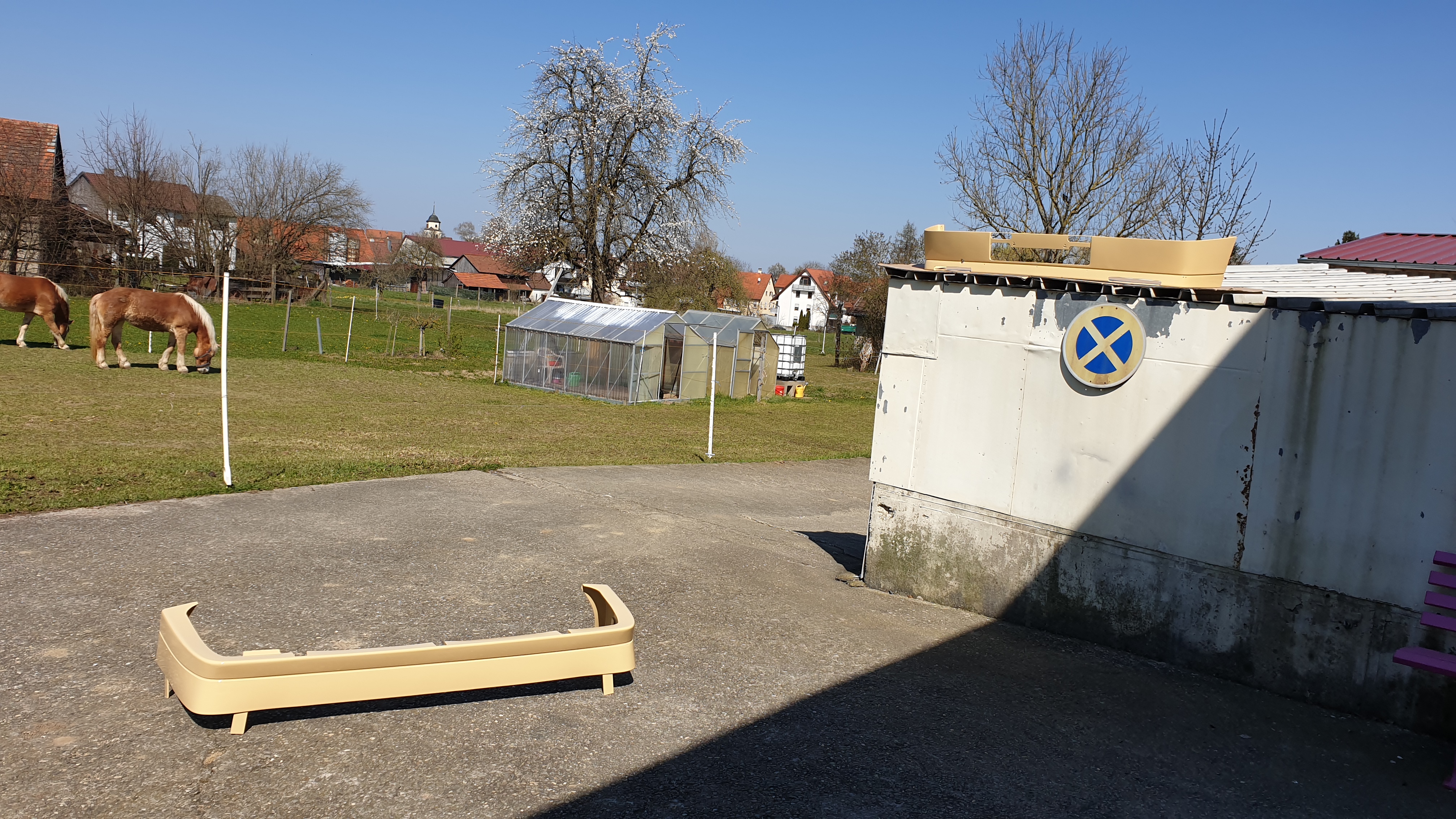

#69 Kam nun endlich dazu das Zeitgenössische Spoilerkit zu Montieren. Allerdings war mir die Zender in Beige dann doch zu mächtig wenn man die Seitenlinie betrachtet. Hab sie dann doch noch nach der Montage in Gunmetalgrey lackiert. Der hintere Ansatz wird auch noch abgesetzt untenrum. Was mir bissl stinkt ist das die Endrohre jetzt zu weit drin sind. Muss ich halt nochmal schweissen... :pinch: Jetzt fehlen nur noch die OPC Felgen, bzw 2 Reifen noch montieren , und der Flügel.
