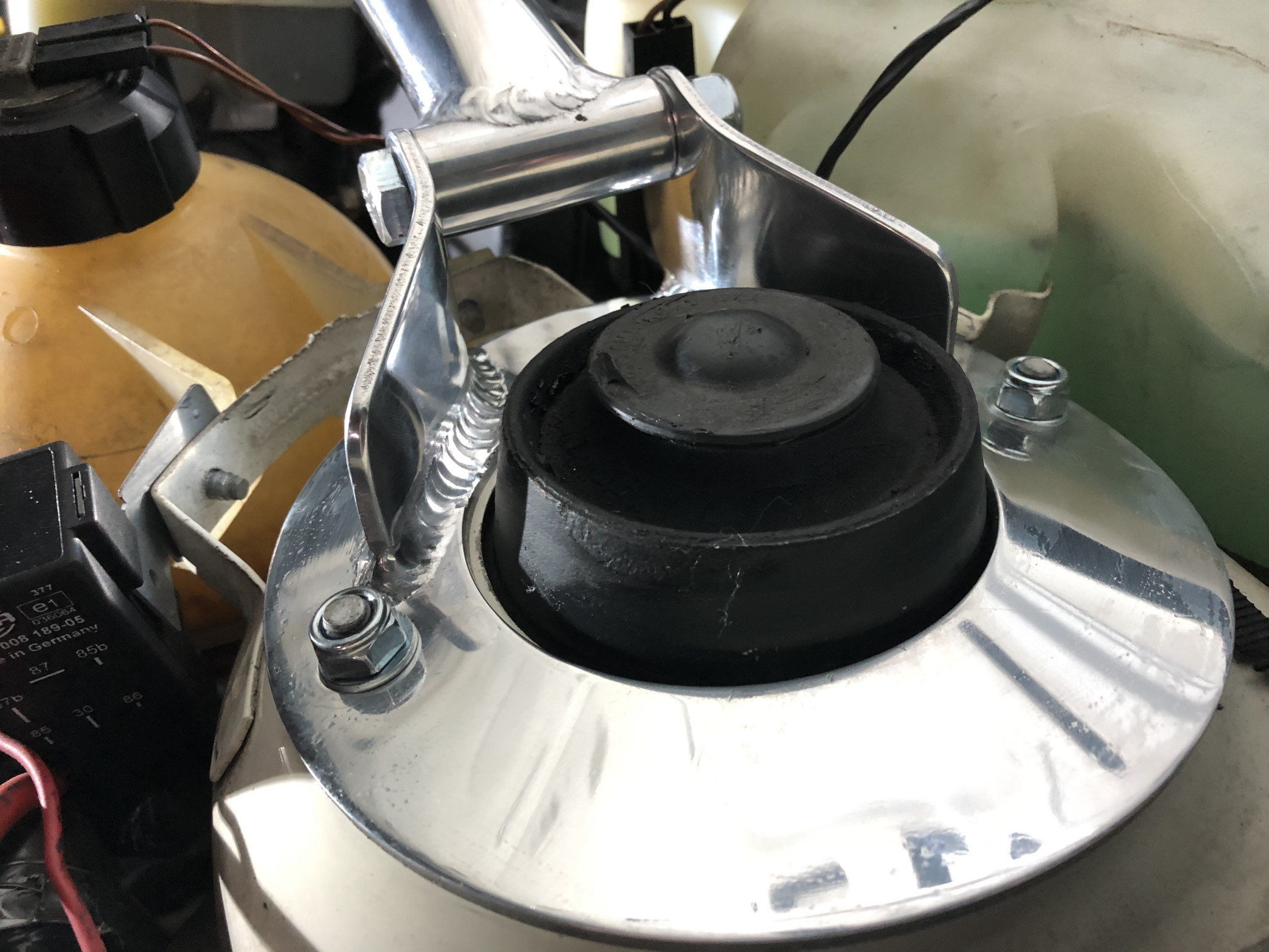

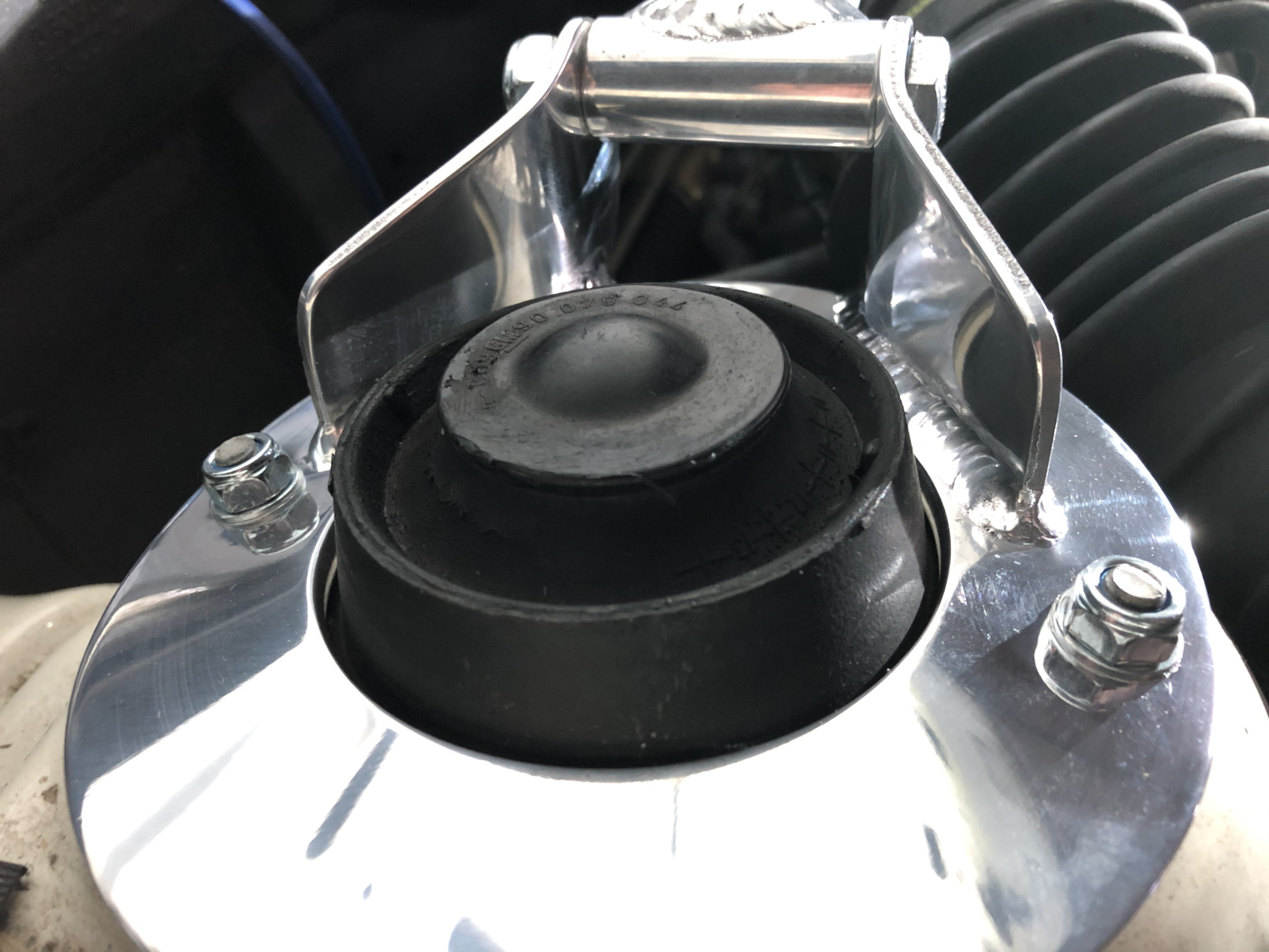

#13 Also zwischen Karosse und Mutter liegt ja noch die Domstrebe, aber wieso sollte die Lack entfernen? Der Flasch hat doch keine Sperrverzahnung... Und die Original-Mutter hat auch einen großen Flansch.
Ich hab aber mal gemessen: Diese Schrauben sind genauso hoch wie die Original-Schrauben (9mm). Das Gewinde ist 13mm lang, also ist noch 4mm Gewinde frei. Die Fußplatte der Domstrebe hat aber 4,5mm Stärke. Das haut nicht hin. Schon gar nicht, wenn noch zwei Windungen rausgucken sollen.
Kann ich stattdessen auch eine normale nicht-selbstsichernde Mutter (DIN 934) mit Loctite einsetzen? Die hätte 6,5mm Höhe. Das müsste rechnerisch hinhauen (6,5+4,5=11). -
