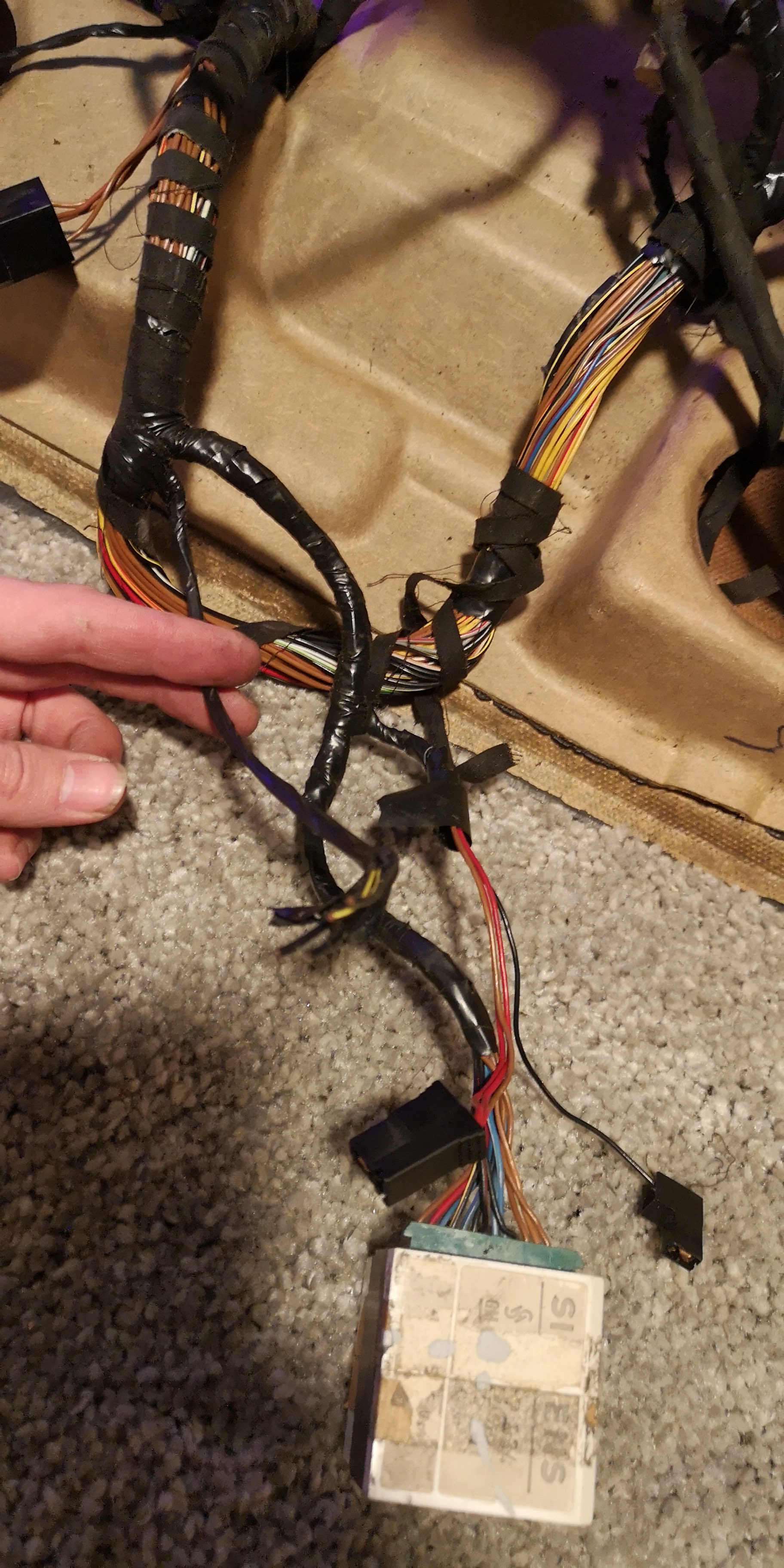

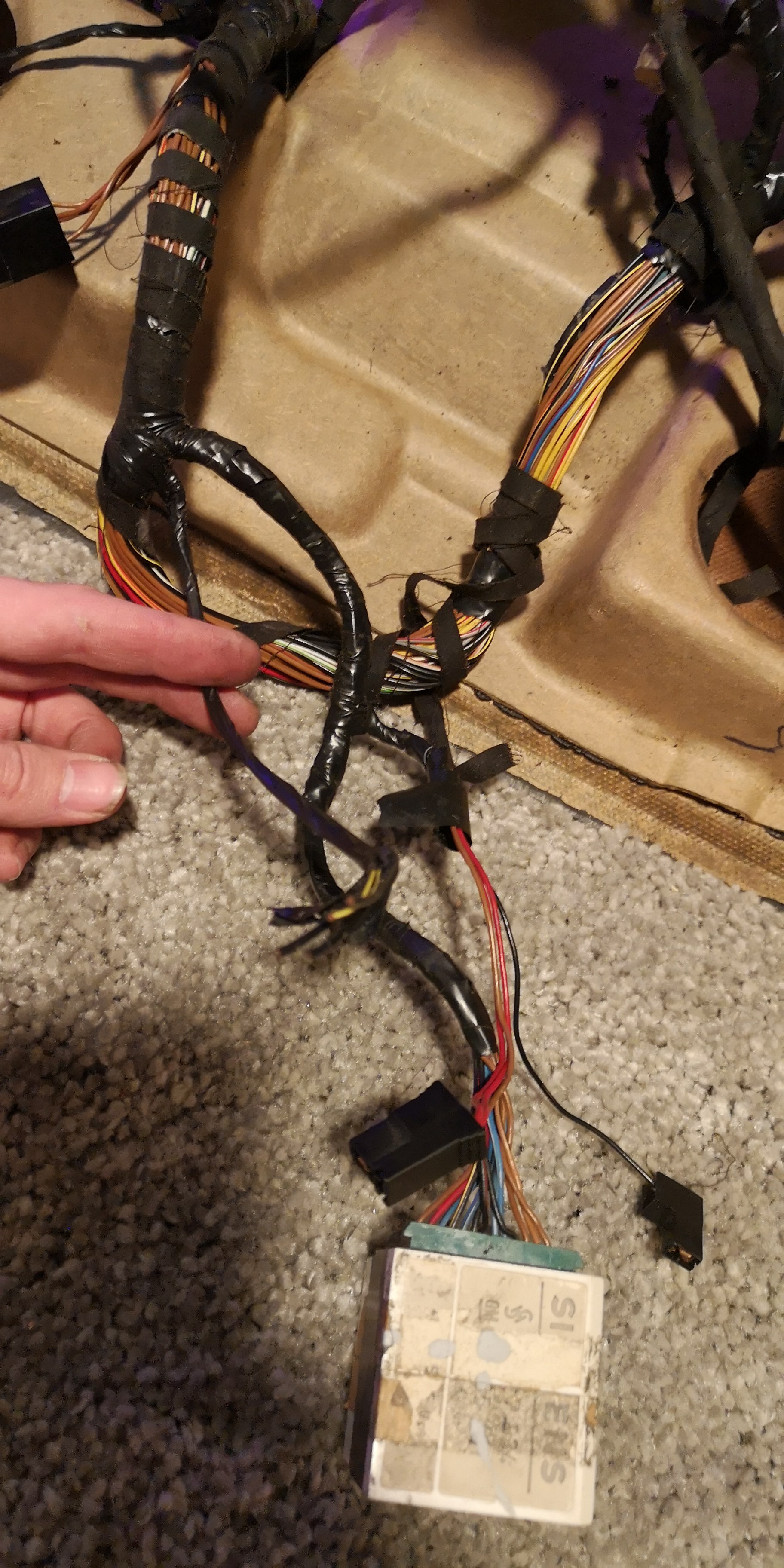

Nur leider will mein Kabelbaum nicht so wie die Anleitung
Laut Teilenummern sind Motor- und LiMa Kabelbaum für den Kadett E C20XE. Leider passen sie nicht zu einander. Aber von Anfang an.
-X5 Passt perfekt, es müssen nur die 2-3 Kabel wie im Plan beschrieben nachgezogen werden

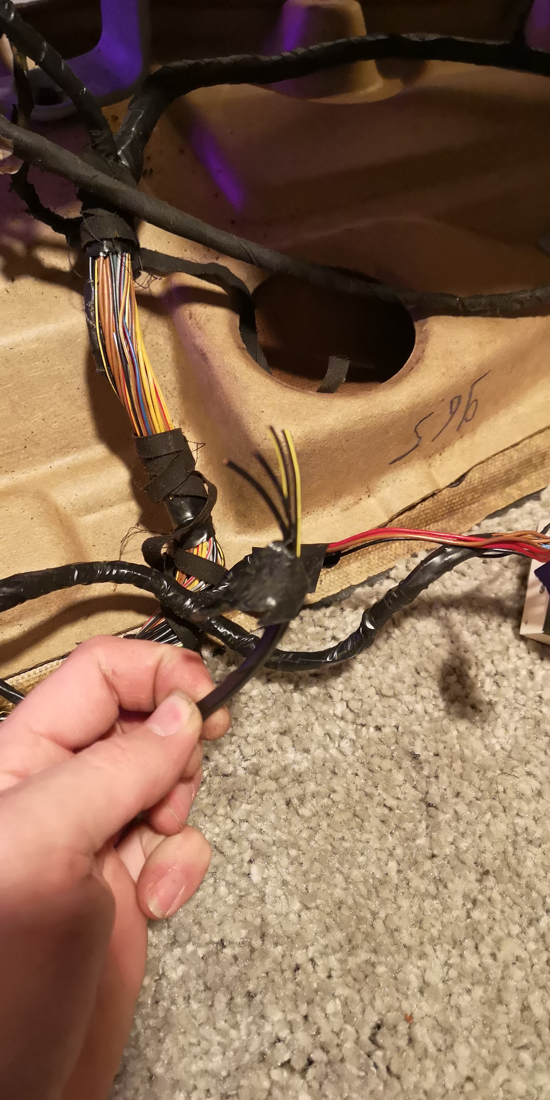

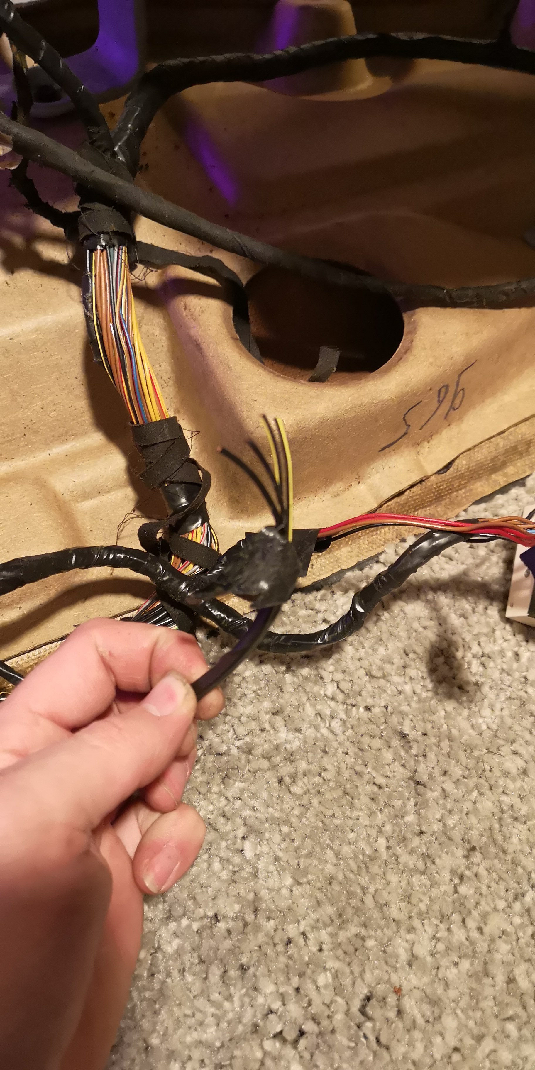

-X14 Sollte neben dem Stecker des MStG sitzen, da habe ich nur einen 2 poligen Stecker im Kabelbaum

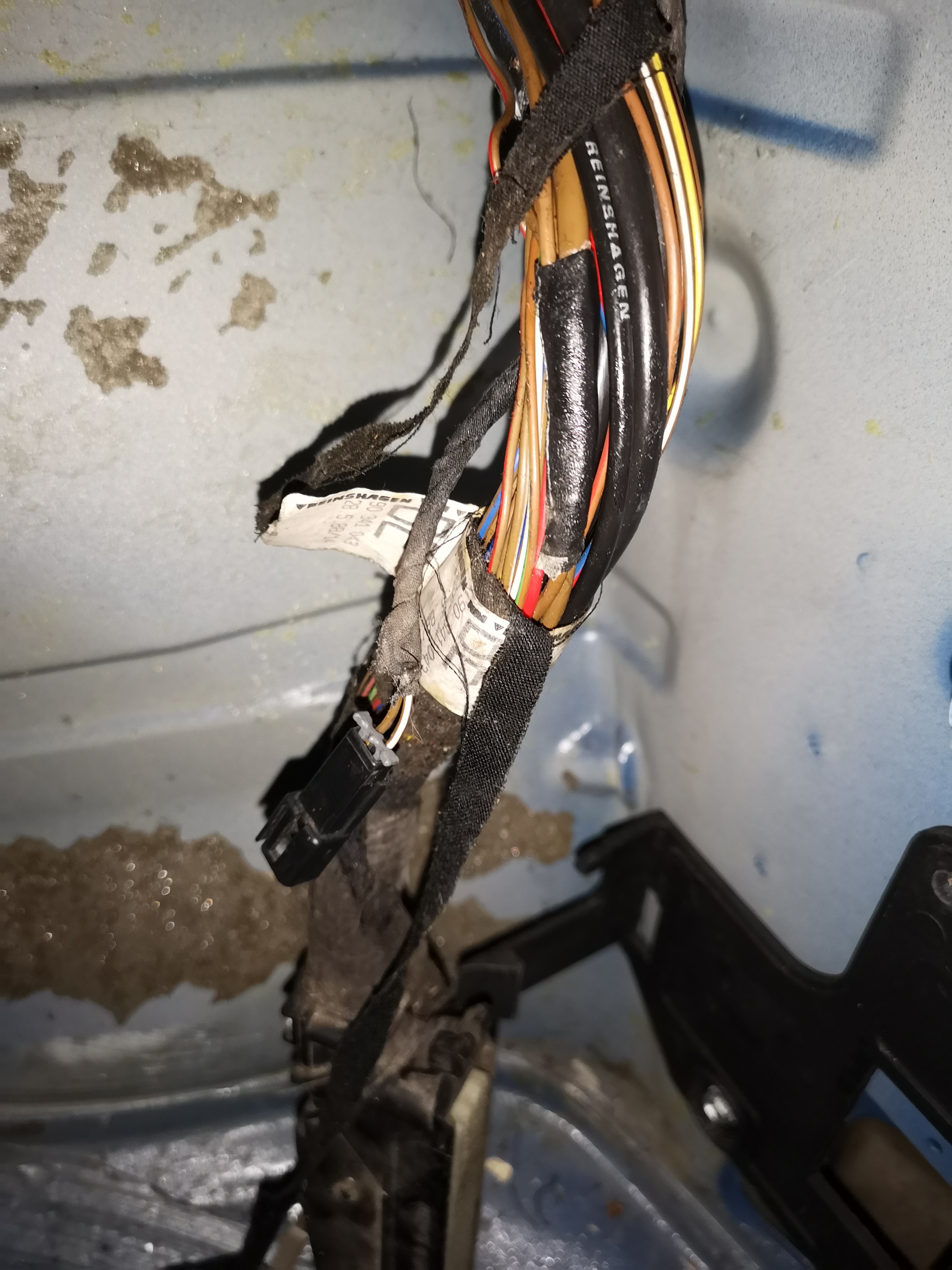

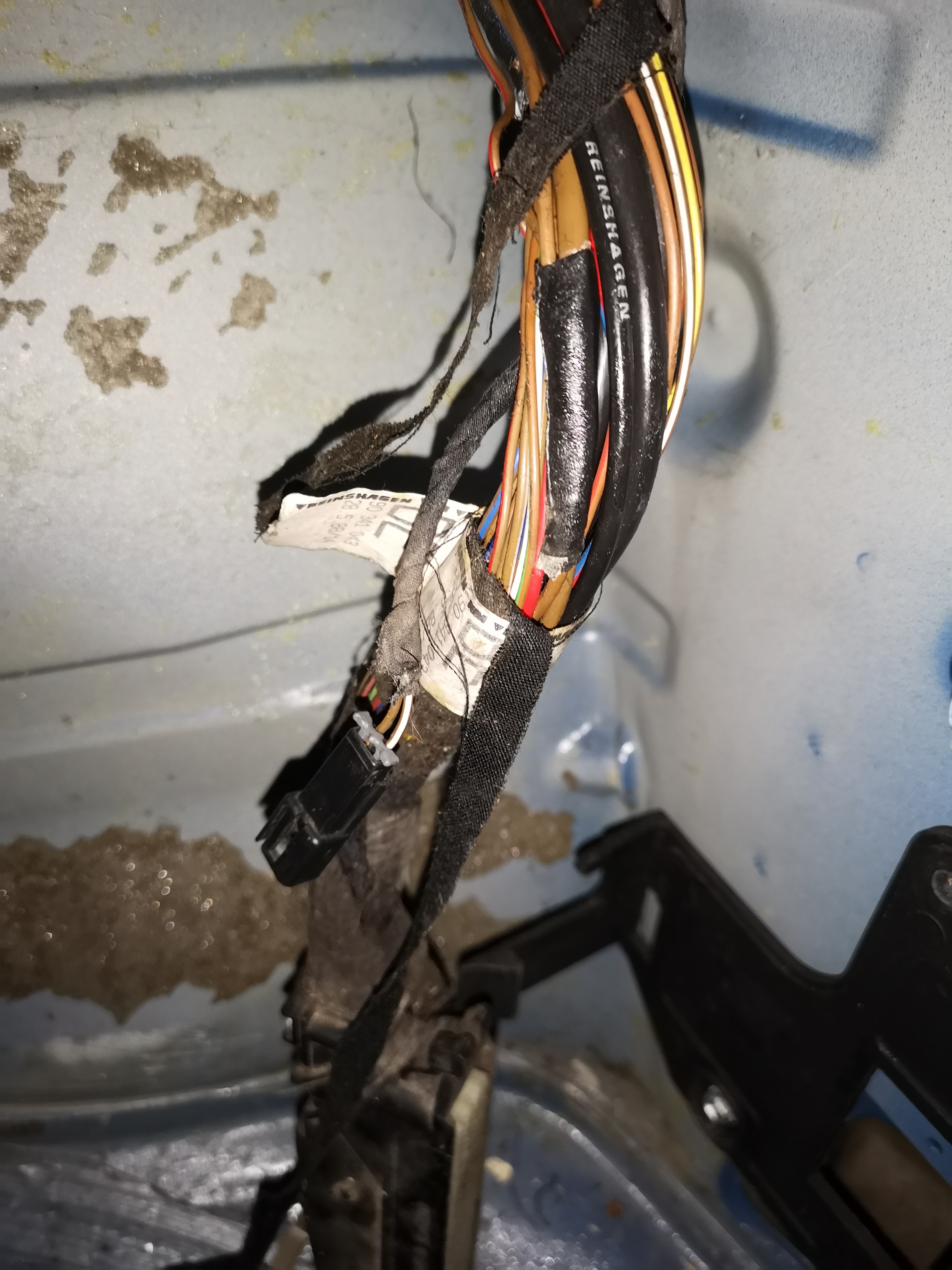

-Der alte LiMa Kabelbaum hatte einen Brand. in diesem war der X19 vorhanden. Im Ersatz Kabelbaum ist der X19 nicht vorhanden. Dafür habe ich nun 2x den Spritpumpenrelais Stecker (1x Motorkabelbaum, 1x LiMa Kabelbaum). Wie baue ich das am besten um? Einfach nur 1 Relais Stecken? Steckerbelegung des X19 habe ich schon gefunden. Sollte mit dem Rest den ich vom Brand Kabelbaum habe machbar sein.
-Auch der X11 der neben dem Steuergerät des alten C16NZ Sitzen soll ist nicht vorhanden. Ist der Irgendwo Versteckt? Bin ich Blind? Doof? Oder beides?
Im alten Motorkabelbaum des C16NZ habe ich auch nichts gefunden.
Es sind vielleicht Total Banale, sogar für euch Sau Dumme fragen, aber ich blick einfach nicht mehr durch! Ich würde die doofen fragen nicht stellen wenn ich nicht wirklich so langsam an meine Grenzen kommen würde.
Gerne reiche ich euch die Teilenummern der Kabelbäume und alle anderen Infos die Ihr braucht nach. Ich hoffe Ihr könnt mir helfen.
