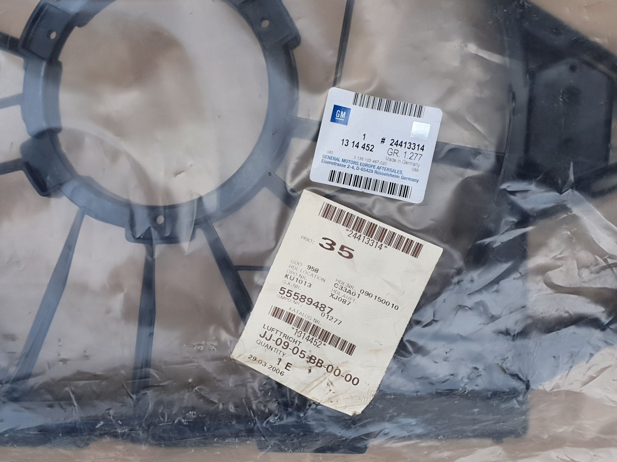

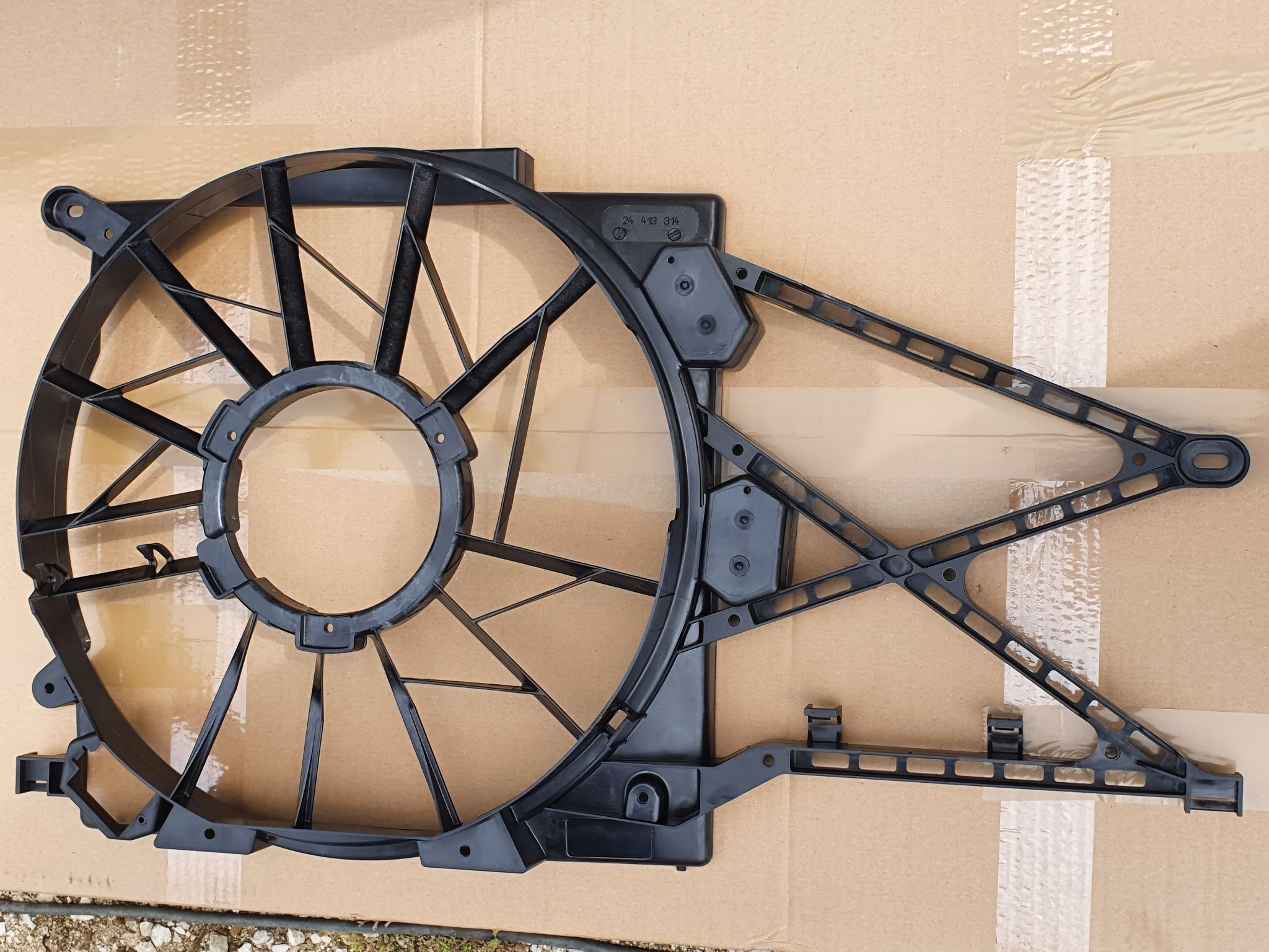

    Bin auf der Suche nach einen original GTE Lufttrichter, habe auch einen gefunden, nur schaut der etwas sonderbar aus,
    Opel Nr. 1314452, GM Nr. 90122601, Bilder habe ich mal mit angefügt, welchen Kühler braucht man da dann.
