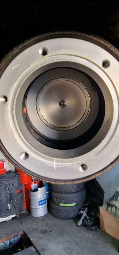

    Heute mal das Wetter genutzt und den Wagen aufgebockt.
    Also Federwegsbegrenzer gibt es nicht, im Balg sind keine drin(hab diesen aufgeschraubt hinten) und am Dämpfer ist auch nichts aufgesteckt. Es ist tatsächlich der Aufbau.
