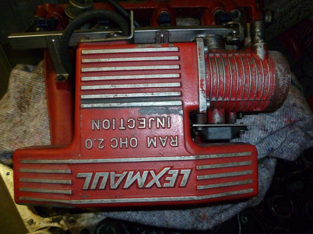

Der 4 in 1 bringt ne menge wenn die Gesamt Pheriperie darauf abgestimmt wird.
Für max Leistung wird immer jeder zylinder einzeln genommen, nur bei den Standart klamottenmoment von ebay etc wird immer alles auf Drehmoment nzw auf alltagstauglichlkeit ausglegt, für Die breite masse ebend, darum funktionieren andere sachen meist nicht richtig in kombi mit den anderen teilen.

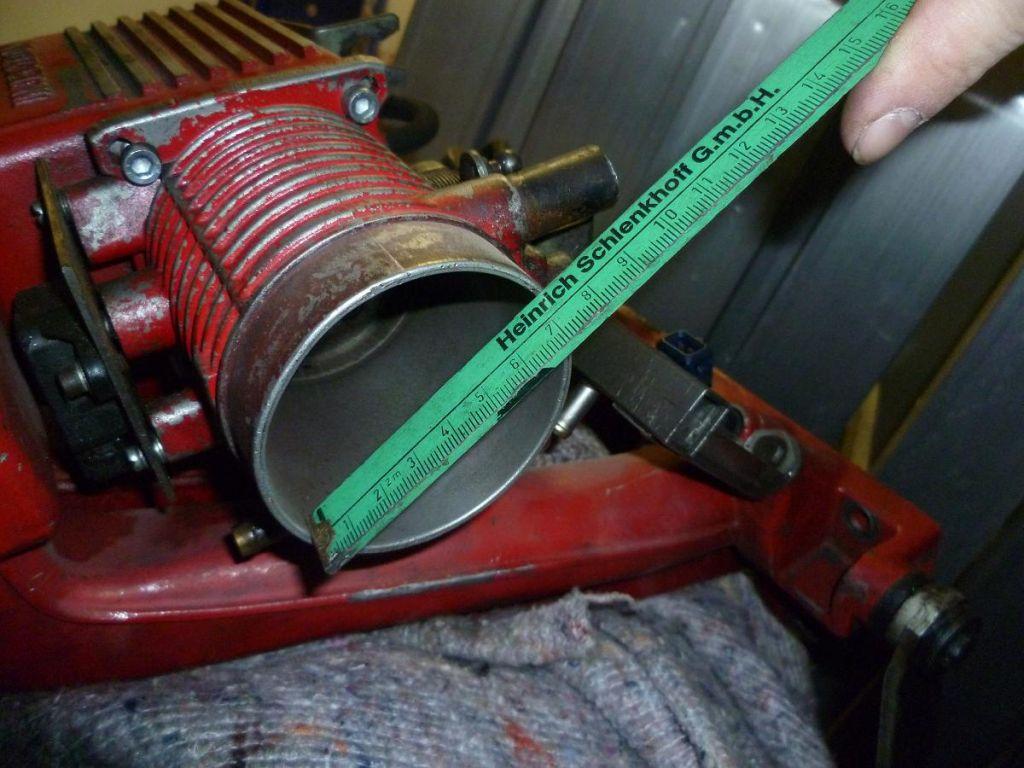

Keil Raus übergänge glätten und Brücke sowie Kopf auf Dichtungsmaß Bringen.
Natürlich muss aber auch der weg vor der Drosselklappe bereinigt werden on Störenden Kanten ecken verjüngungen.Im Originalzustand ist nicht die brücke die Drossl.
Der lmm ist die hauptdrossel nach dem Lufi. -

Der keil an der Drosselklappe begrenzt den Durchnitt am Öffnungsanfang um ein sanfteren Drehzahlanstieg im unteren Drehzahlbereich zu haben und um die Verwirbelungen in eine bestimmte richtung zu lenken.Den keil zu entfernen Bringt einiges.
Jeder mm im Ansaugtrackt bringt zusaätzlichen durchfluss.
Genauso wie das glätten des Gehäuses und das minimieren der Schrauben in der Drosselklappe zur Befestigung.
Am leichtesten zu erklären mit Flachschieber wo die Drosselklappe quasi eine Blende ist die zur seite aus dem ansaugtrakt gezogen wird und nicht einfach nur geklappt wie im Normalfall.Beim XE ist es zuträglich zum schnellen Leistungsanstieg wenn man keil entfernt und die kleine Progresiv klappe zeitgleich mit der hauptklappe öffnet.
Je weniger wiederstand man dem Luftstrom auf dem weg in den Brennraum macht desto Höher ist der Füllgrad und der Wirkungsgrad des Motors im Hohen Drehzahlbereich.
Im Geringen maße auch Drehmoment steigernd im unteren bereich.
Wenn man den aufwand der glättung und bearbeitung der Drosselklappe auf sich nimmt sollte man beim XE im Original abgaskrümmer auch die schweißnähte von innen nach außen Legen. -
