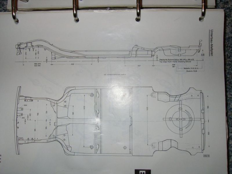

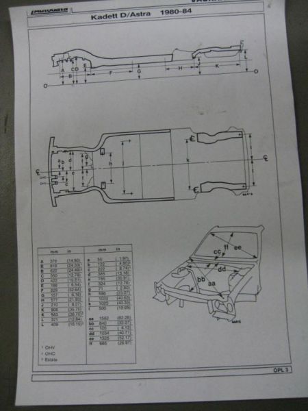

    Halli hallo,
    wie ich in dem Beitrag "Vorderachsträger und Stützen einschweißen" beschrieben habe, ist mir bei meinem Kadett die Stütze abgerissen und das möchte ich nur beheben!
    Kann mir jemand sagen woher ich einen Messplan wie diesen...
    Oder diesen...
    ....nur für den E Kadett bekomme?
    Würde gerne die Vorderachsträger abgleichen etc.!
    Danke im Voraus.
    Gruß Nils
    Moin,
    Steffes: Ja aber wie. ich kann ja nicht die Werte des D Kadetts nehmen oder? Deswegen fragte ich, wie identisch die Träger des D und E Kadetts sind! Die hinteren Querlenkeraufnahmen sind ja anders. Das heißt da muss man schon einmal die Gummis und die Schalen vom E nehmen.
    Aber woher weiß ich wann es so sitz wie es sitzen muss?^^
    Mitch:: Ja genau, den Beitrag über die Erbse hab ich auch gelesen. da muss wohl ein 3mm Flachstahlstück drunter und das die Getriebeaufhänfung 8mm höher sitzt.
    Danke für eure Beiträge!
    Gruß Nils
